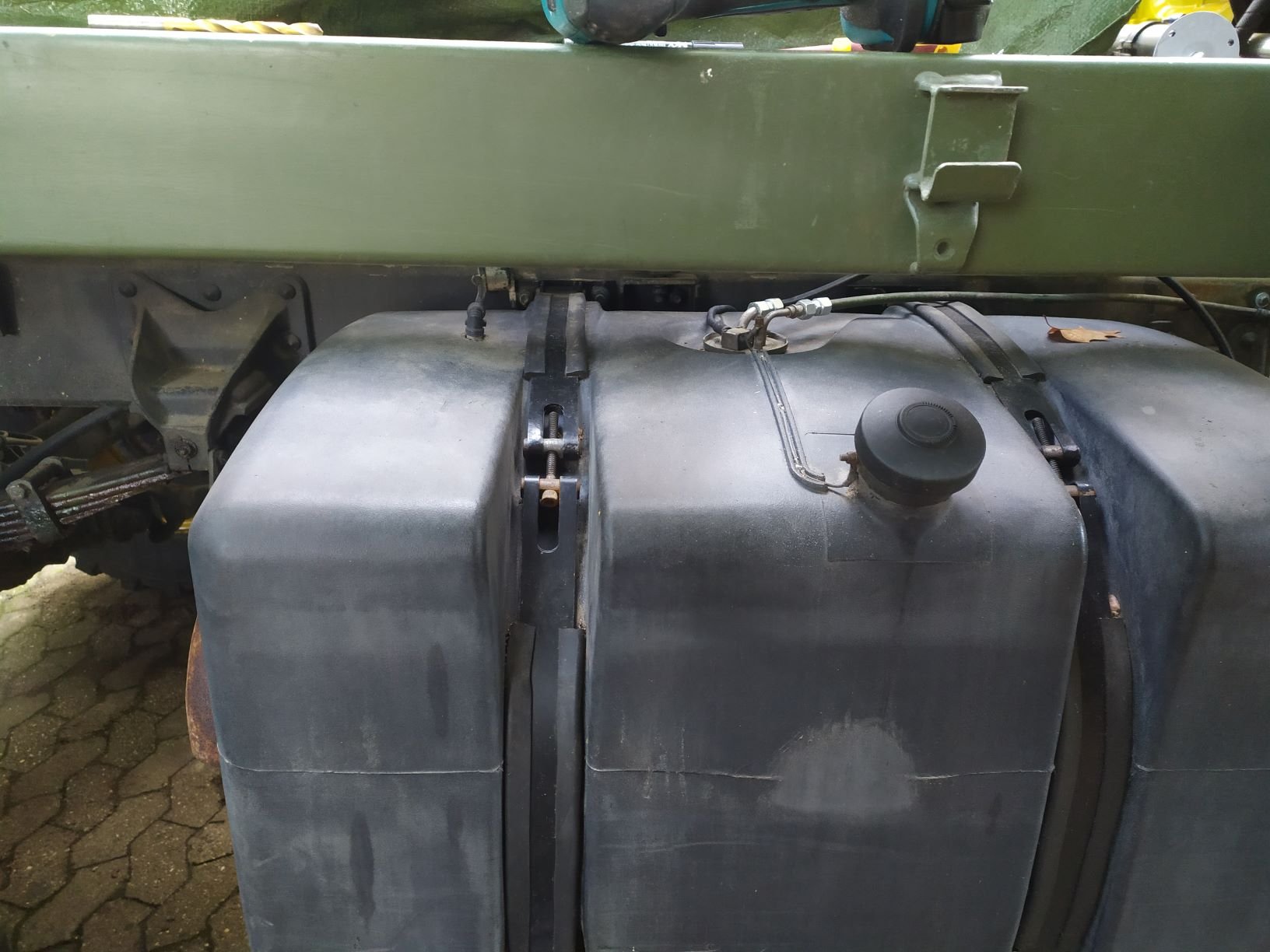

du hast Lösung 5 nicht erwähnt:
Am tank des 90-16 gibt es noch einen Stopfen-Schraube. In die kann man ein Rohr zur diesel entnahme einschrauben! Die verrohrung der Planar 2D paßt hier super rein.
hier gibts bilder --> guckst_du

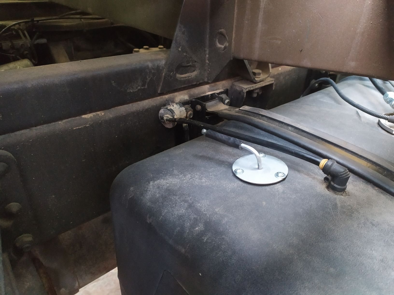

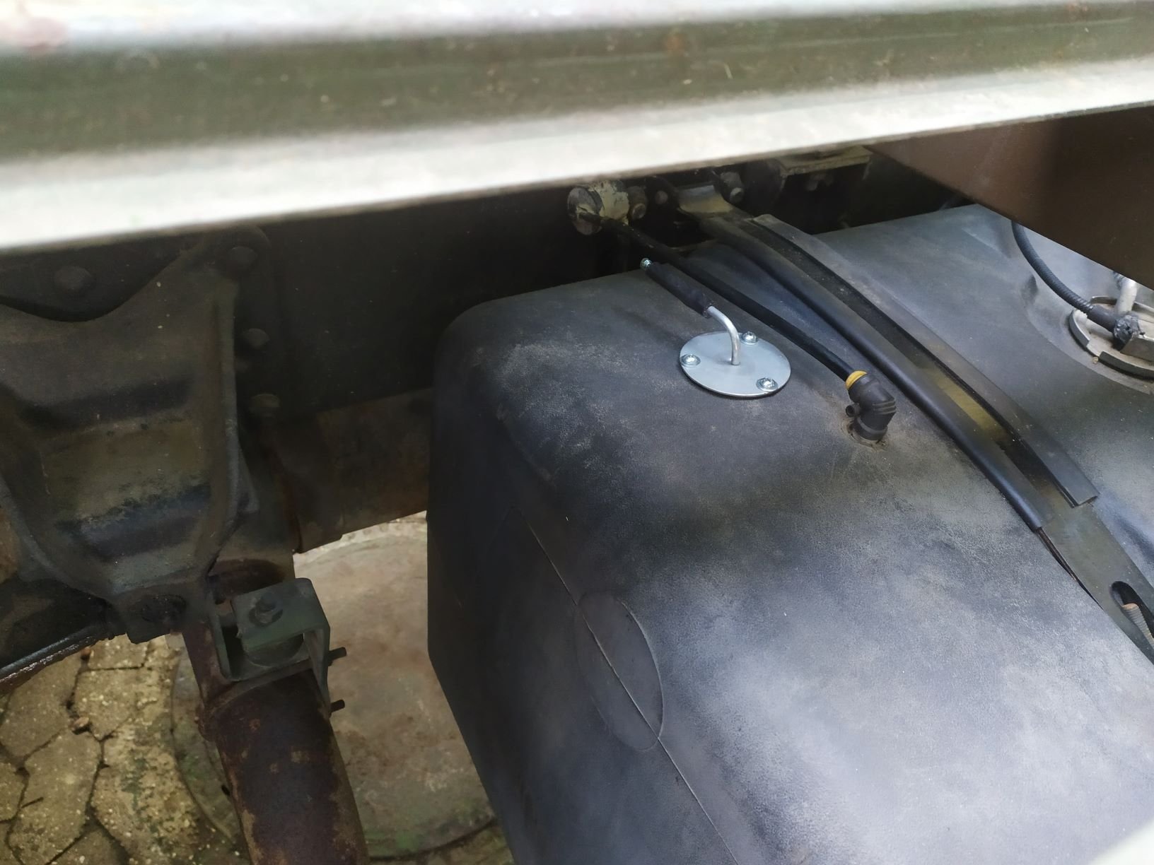

ich habe heute bei meinem Kunststofftank den zusätzlichen Entnehmer eingebaut.
Schön mit Staubsauger beim Bohren war eine Sache von 20 Minuten.
4
Das Entnahmeröhrchen habe ich unten zum U gebogen und entnommen wird etwa 10cm über Grund.
In die Leitung zur Heizung kommt dann noch ein Filter.

#28 Beitrag von chevyuser » 2020-10-13 22:24:18
Ich werde mich wohl auch dazu überwinden müssen...
Blechtank anbohren und gut.
Tankgeber tausch ich jetzt nicht für den Zweck
