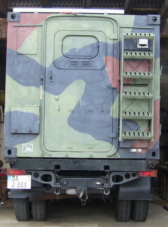

Ich möchte später zwei Res.räder mit auf die Reise nehmen. Wenn ich will kann ich beide Räder auf Felge mitnehmen. Ist "nur" ein Gewichtsproblem. Die zwei Zusatz-Felgen hab ich.
Ursprünglich hatte ich vorgesehen, dass die Reserveräder zw Fahrerhaus und Kabine kommen.
Ich konnte das Res.rad noch nicht wiegen, aber ich schätze bei ~ 120kg pro Rad zu sein und möchte nicht unbedingt ~280kg so weit nach vorne setzen.
Dort würde ich lieber die Dax plazieren (wiegt nur 70kg und brauch nur einen einfachen Halter).
Aufs Shelterdach geht nicht, da Solarmodule und auch zu hoch.
Hinten unter den Rahmen wird zu eng.
Bleibt nur das Heck.
Dort ist aber die Türe und nun suche ich eine Lösung die möglichst wenig nervt.
Die Reifen passen beide neben einander und müssten nicht übereinander platziert werden.
Drei Ideen sind uns schon gekommen:
a.) Ein schwenkbarer Halter zu Seite.
b.) Ein Halter, der per Elektrospindel od. Pneumatik-Zylinder aus dem Zwischenrahmen ~ 90cm nach hinten fährt und eine Art Podest ergibt.
c.) Ein Halter, der unten am Hauptrahmen ein Gelenk bekommt (dort wo jetzt die beiden Ösen sind) und via Hydraulikzylinder nach unten geklappt werden kann. So ähnlich wie bei einer Ladebordwand.
Ich lass die drei Vorschläge mal selbst unbewertet ... :angel:
Was meint Ihr?

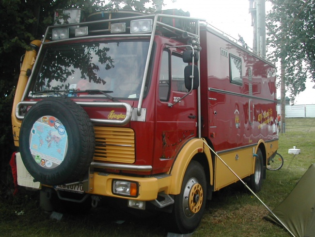

da du wohl niegends Platz hast,würde ich mich auf ein Rad beschränken und es im Zweifelsfall vorn vor dem Kühler montieren.
VW-Bulli lässt grüssen(auch wenn der keinen Kühler hatte)

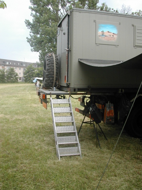

hmm- also wenn ich mir die Leiter an Deinem Heck anschaue, dann würde ich versuchen DIE als die Aufhängung für den/die Reservereifen zu verwenden.
Die Oberseite der Leiter als Scharnier unter der Tür anbringen, im hochgeklappten Zustand den/die Reifen unten dran.
Zum Einsteigen in den Koffer wird die Leiter dann heruntergklappt, wegen dem Gewicht natürlich per kleiner Winde. Eine Raste am oberen Anschlag der Leiter, per Leine auszulösen- ein Schnäpper.
So wäre der Platz vorhanden und die Tür nicht verbaut.
Ist am Koffer unten eine Möglichkeit so etwas stabil genug auszuführen? Die Leitern sind glaube ich schon gut für senkrecht eingeleitete 240 Kg.
Vielleicht wär das ja eine Lösung für Dein Problem - ich würd mich freuen.

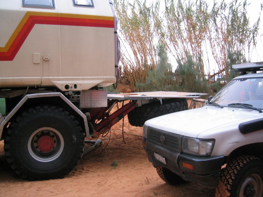

Find ich auch eine gute Idee. Eine Konstruktion an die Traverse hinten befestigt, die per Winde oder so abgelassen wird und woraus gleichzeitig die Leiter wird, wenn sie abgelassen ist.
Aber...das Ding darf dann jedesmal abgelassen werden, wenn du in den Koffer willst. Hmm....
Dafür kannst du dann deine Pneumatik- oder Hydraulikzylinder auspacken. Nur daß es nicht gerade bleibt, sonder schräsch.
Von der Standfestigkeit her würde ich zu einer Hebebühne wie an allen gewöhnlichen 7,5-Tonnern raten. Die Dinger gehen echt schnell auf und zu (man wird länger brauchen, bis man die Leiter da runterholt und hinstellt bzw. umgekehrt die wieder einhängt)und heben sicherlich die 250kg (gibt es auch in schmal und klein).
Oder wie wäre es mit einem Rad an der Tür befestigt?

Udo hat geschrieben: Von der Standfestigkeit her würde ich zu einer Hebebühne wie an allen gewöhnlichen 7,5-Tonnern raten. Die Dinger gehen echt schnell auf und zu (man wird länger brauchen, bis man die Leiter da runterholt und hinstellt bzw. umgekehrt die wieder einhängt)und heben sicherlich die 250kg (gibt es auch in schmal und klein).
wir haben letzten Winter in Tunesien diese Konstruktion gesehen. Da waren 2 Räder dran. Habe ich in Ksar Gihlane fotografiert. Im Aufgeklappten Zustand war noch eine Querstrebe zwischen Kontainerlock und oberes Ende der Platform als Verstrebung angebracht. In den Koffer gab es einen "Noteingang " dass nicht immer die ganze Platform abgesenkt werden musste. Das Fzg war glaube ich auf 16er unterwegs.
Für mehr Bilder einfach eine Mail Ich hab noch 1-2 in Eingeklappten Zustand.

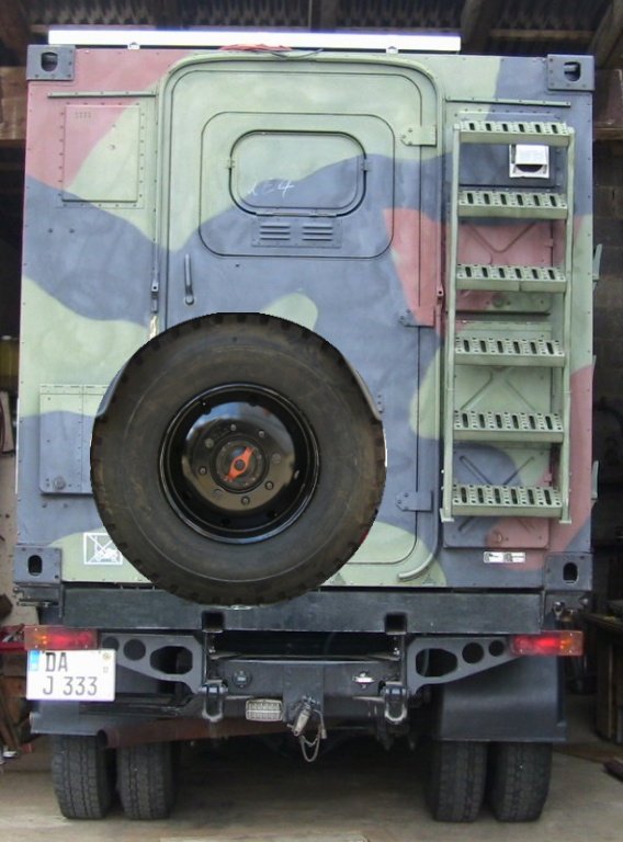

Uwe, die Kiste dreh ich nicht mehr um. Zumal ich dann vorne nicht mal mehr richtig reinkommen würde, denn der Abstand zum Fahrerhaus sind ca 40-50cm. Die Türe ist 90cm breit und das möchte ich im Zweifel auch nutzen können, indem ich temporär sperrige Dinge einladen kann.
An die Leiter bzw. mit der Leiter eine Halterung zu bauen, will ich auch nicht. Das Problem ist ja nicht der Halter selbst, sondern das Konzept, was für einen Halter man konstruieren könnte.
Wenn ich nur ein Rad mitnehme oder zumindest nur eines hinten drauf schnalle (und das zweit ggf. doch zw. Fahrerhaus und Kabine), dann würde die einfachste Lösung wohl so aussehen:
So plaziert könnte ggf. sogar die Leiter noch da bleiben.
Damit die Tür im geschlossenen Zustand etwas entlastet ist, würde ich eine zusätzliche Fixierung/Stütze anbringen:

Stell die REifen dann lieber vorne nebeneinander und die DAX obendrauf - auch wenn die VA das nicht so mag...

Mich würden weitere Bilder der Konstruktion interessieren!

Die Bedenken, dass alles mögliche dort nervt, hab ich leider auch. Wenn das Rad an der Tür ist, wäre es wohl noch okay...
Christine, für eine Pneumatische Hebebühne muss natürlich nicht der Motor laufen, sonst wäre das keine 5sek Überlegung wert.
Das würde/müsste dann so funktionieren, wie bei den Ladebordwänden, wie man sie von den 7,5tonnern kennt. Die haben dafür eine extra Hydraulikpumpe.

Wenn Du das Rad hinten an die Tür machen willst dann bau Dir da einen Hilfsrahmen ähnlich wie bei einigen Geländewagen.
Damit sind dann auch die Türscharniere entlastet.
Hilfsrahmen rechts neben Tür 2x Scharnier. Am Koffer links neben der Tür eine Halterung die den Hilfsrahmen links aufnimmt und im Fahrbetrieb arretiert. Dazu manuell zu bedienender Galgen mit Winde (z.B. im Hilfsrahmen enthalten). Wenn Du stehst klappst Du das Rad zur Seite und da bleibt es dann bis es weiter geht. Die Tür hat dann keine Zusatzlast zu tragen (dafür sind die Schrniere nicht unbedingt ausgelegt, dynamische Belastung durch das Rad, hoch und runter und "aufbiegen" der Tür) und läßt sich genauso öffnen wie jetzt (kein Ersatzrad rumwuchten). Die manuelle Seilwinde hilft beim heben / senken und braucht keinen Strom (Zuverlässigkeit, was nicht da ist kann nicht kaputt gehen). Beim wegklappen muß man natürlich aufpassen (bzw. bei der Konstruktion) daß die Leiter nicht im Weg ist.

Reserverad vor der einzigen Koffertüre ist Blödsinn !!! Die Türe alleine trägt das Rad auf Dauer nicht, also müsste irgendeine zusätzliche, schwenkbare Halterung her ... das ist aufwändig in Konstruktion und Bedienung.
Lass die Räder dort wo sie geplant waren und versuche anderweitig Gewicht nach hinten zu bekommen.
Du bist schon zu weit um alles nochmal umzuwerfen ... oder ist der Abreisetermin mal wieder verschiebbar ??

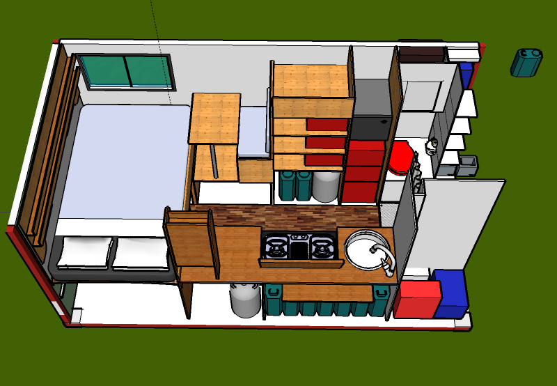

Mal schnell ein Bild vom aktuellen "Ausbau am Bildschirm" ;)

lkw-allrad
Beiträge: 1162
Registriert: 2006-10-03 13:36:35
#21 Beitrag von lkw-allrad » 2008-06-13 12:51:09
Zuletzt geändert von lkw-allrad am 2008-06-13 12:52:32, insgesamt 1-mal geändert.
3,5 To und 180 PS das ist mal was ;-)
cookie
Beiträge: 3248
Wohnort: bei Darmstadt
#22 Beitrag von cookie » 2008-06-13 13:49:13
Die haben ja wirklich alles vorne - beim 170er keine gute Idee.
Warum die alle ~5 Wochen die Reifen gewechselt haben - und dann scheinbar auch mehrfach, ist in der Tat merkwürdig.
Stefan, danke für Deine Überlegungen. Irgendwas muss ich ja auch zw. Fahrerhaus und Kabine packen - sonst wäre der Platz ja verschenkt.
Ein Rad dazwischen und Moped am Heck mit Absenkung, was gleichzeitig als Leiter fungiert - hört sich recht gut an.
tauchteddy, danke - dafür kann ich andere Dinge nicht ... :angel:
Grüße!
