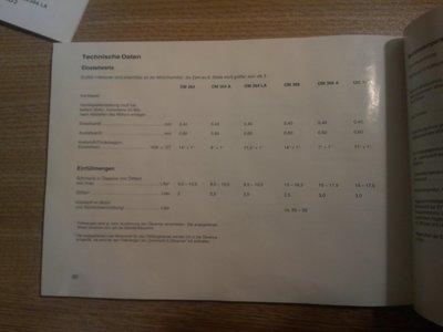

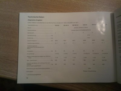

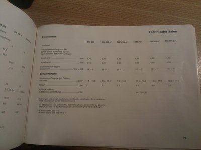

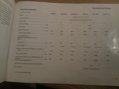

Habe etwas gefunden... Sind eben Handyfotos aber sollte lesbar sein.
Euro 0:
Einstellwerte Euro0
Einstellwerte Euro0
Allgemeine Angaben Euro0
Euro1:
Einstellwerte Euro1
Einstellwerte Euro1
Allgemeine Angaben Euro1

Re: Wie Förderbeginn einstellen/kontrollieren om364

Ich hab das nun mal eingestellt- war tatsächlich 2-3 grad verstellt.
Das problem mit dem rumpeln ist besser geworden aber noch nicht ganz weg. erstmal lass ich es so aber mal sehen. Entweder ich reduzier mal die einspritzmenge ein wenig obs dann besser wird( vor den (aufdrehen war es nicht) oder ich geb noch mal 1-2 grad drauf.
Er fährt nun richtig toll. das macht spaß den zu fahren nur im 5 Gang dreht er etwas zäh aus.
