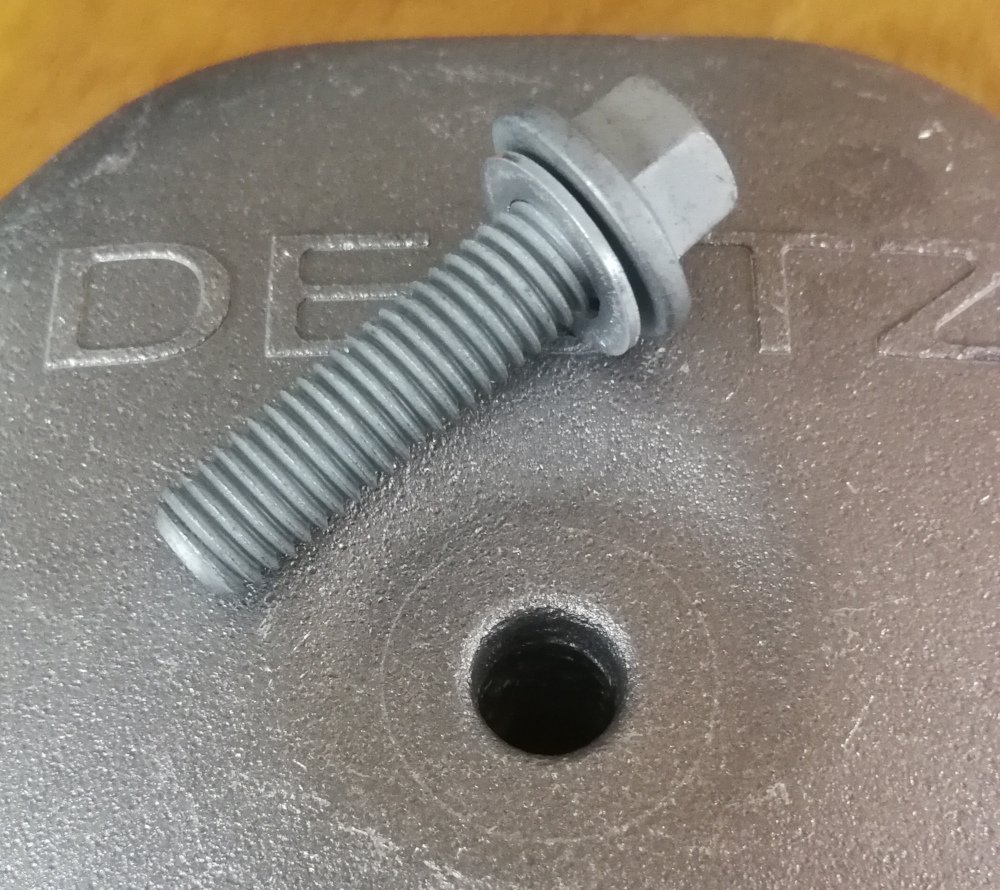

So, jetzt das komische:
Damit ich wieder ersatz habe, hab ich nochmal ein paar Ersatzteile bestellt. 3xDichtung für den Deckel, und 3xDichtung (kunstoff) für die Schraube. Dazu noch einen Ventildeckel.
Bekommen habe ich (von der RWZ) ein Päckchen mit Deutz-Aufdruck, Deutz-Hollogramm und was sonst noch alles. Drin ist eine Haube die Aussieht als hätte man den letzten Bearbeitungsschritt gespart. --> Die Dichtfläche ist nicht befräst und das ganze Ding ist deutlich Robuster.
Was mich stört ist das die Dichtfläche der Schraube geändert wurde. Ich kenne jetzt (leider) die Variante mit Kunststoff-Dichring.
Mit der Haube wurde noch eine Schraube mit Alu-dichtung geliefert.
Die Teilenummer hab ich von der alten Haube genommen.
Kennt Ihr diese "neue" Form der Haube und Dichtung? --> Ist die jetzt besser?
Neutral betrachtet:
Das ding ist Stabiler (mehr rippen und wandstärke) und die doofe Plastikdichtung ist ersetzt worden. Sind beides "Problemstellen" die vielleicht beseitigt wurden.
Danke für eure Gedanken!

Mein Motor ist jetzt wieder dicht, es wahr wohl der riss in einem der Deckel. Gemerkt hab ichs darüber das ich nicht mehr al 14Nm Drehmoment erreichen konnte.
Wieder was gelernt und wieder ein paar Ersatzteile mehr im Kofferraum....
