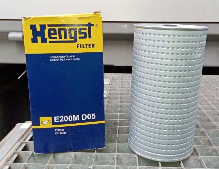

#5 Beitrag von BRT » 2020-09-29 10:12:03
Hallo Peter,
Wir nehmen in unserem 110-16 diesen.
Hengst E200M D05. Foto anbei.
Liebe Grüsse an Marion und wir hoffen euch geht's gut?
Thomas
