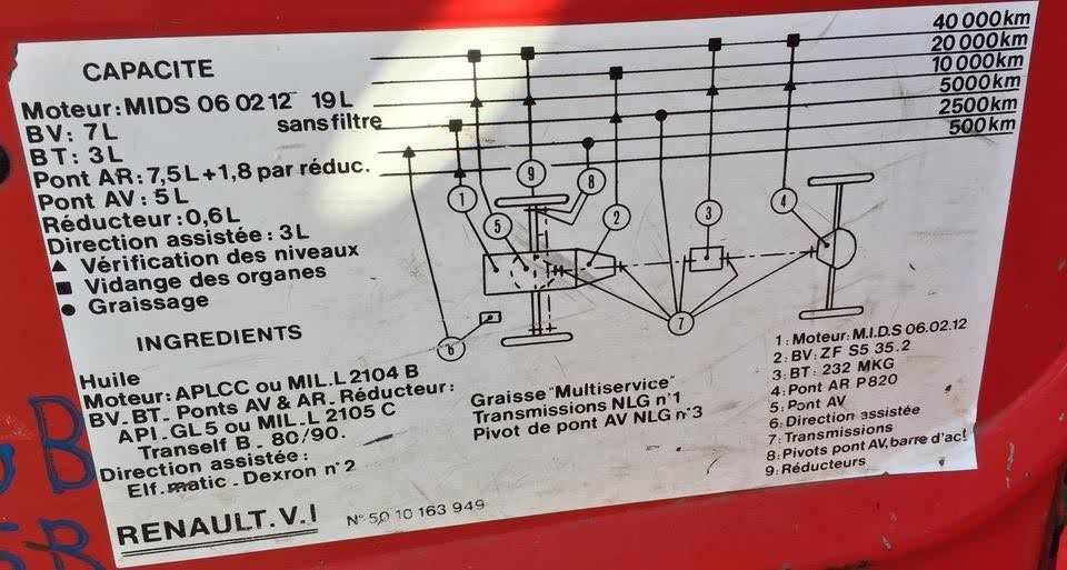

Hallo allerseits,
mein Handbuch (*) gibt vor, ich möge alle 5k km den Ölfüllstand am Getriebe und entsprechend später auch in den VGs prüfen.
Wie prüfe ich? Schraube auf und nachfühlen, ob der Ölstand Oberkante Unterlippe steht?
(*)Handbuch sieht so aus:
Vielen Dank vorab schon für Euren Rat.
Max

ich nehm einen imbusschlüssel zum prüfen der füllhöhe...

Ich stecke nen Finger rein.
Wenn bzgl. Getriebe (Schaltgetriebe) und Verteilergetriebe sowie Achsen alles trocken und dicht ist, ist die Füllstandsprüfung aber nicht so wichtig. Wenn da n halber Liter fehlt, dass sieht man schon tropfen...
Ich käme auch nicht auf die Idee mich alle 5kkm unters Auto zu legen, dann liege ich da ja nur drunter ^^
