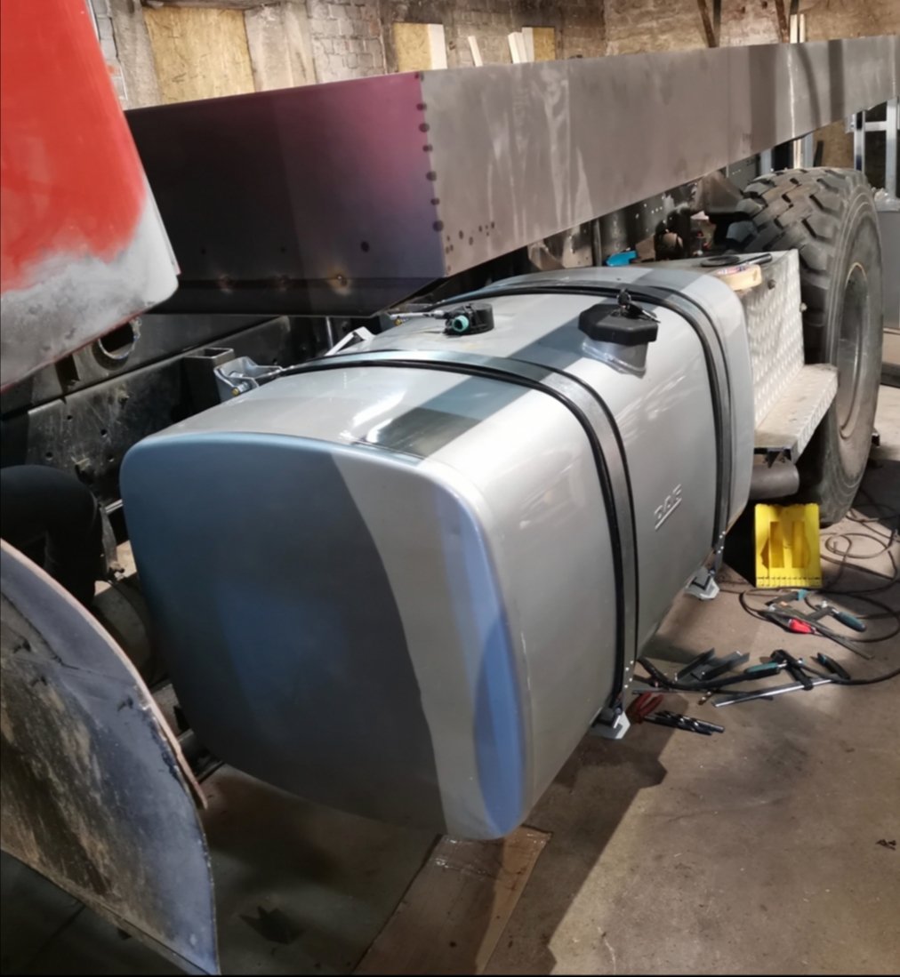

Hab jetzt frisch meinen großen Tank drunter und würde den gern mit dem Original-Tank verbinden..
Da gibt's verschiedene Möglichkeiten von "einfacher Schlauch rüber und Prinzip der kommunizierenden Röhren" über Schalthebel und passende Tankgeber usw bis hin zum umpumpen..
Da das Teil gebraucht ist und ich keinen Plan habe wie ich den Tank ansprechen soll bzw was für Teile fehlen, möchte ich gern umpumpen. Das geht zur Not auch während der Fahrt und sonst kann man das in Ruhe bei ner Rast machen, 120l im Originaltank reichen auch ein Stück und ich brauche keine Spezielle Tankanzeige..

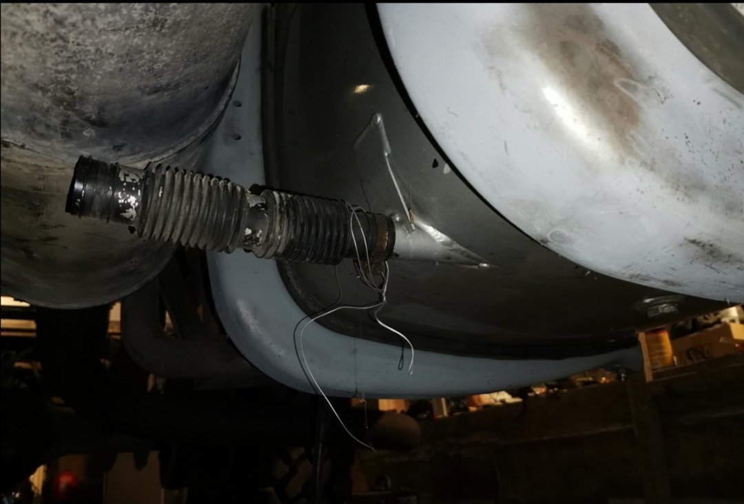

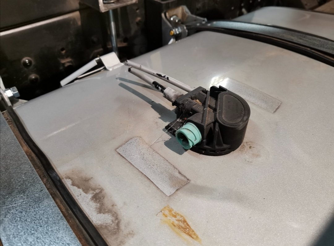

Aber wo greife ich das besser am Tank ab? Der war wohl unten mal verbunden und oben die Leitungen sind abgezwackt..
Hätte da jemand Mal einen guten Tipp?
Sieht so aus:
Bin mir garnicht sicher ob die Pumpe ansaugt (Typenschild leider grad nicht zur Hand). Mein Gedanke war unten abgreifen, Luft strömt ja oben nach..
Oder wie verschließe ich den Tank unten ? Aktuell ist da ne heiße Konstruktion mit Gummitülle und Schlauchschelle dran..

der Tankgeber hat an den Anschlüssen Pfeile, der Vorlauf sollte dann an Deiner Pumpe saugseitig angeschlossen werden. Ich würde in den Haupttank einen Zulauf Anschluss machen und das Originalsystem nicht antasten.

Ja unten im Tank ist die Ablassschraube korrekt befestigt, nur gibts zudem noch das fotografierte "Rohr" .. Ohne Gewinde, ohne alles..
