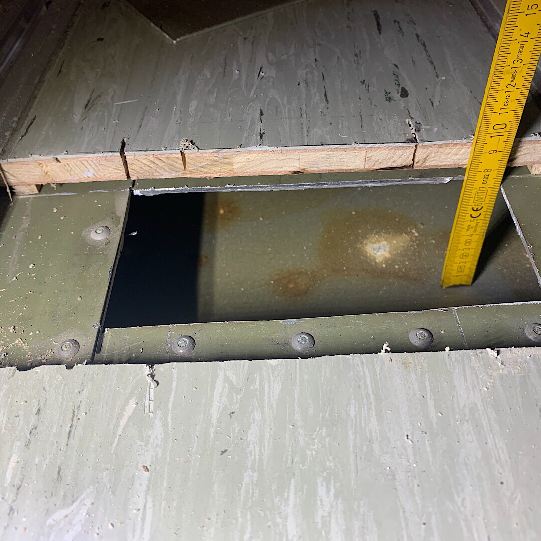

mal so eine Frage in die Runde und zwar überlege ich zur Zeit, ob man nicht den Boden vom Dornier Shelter mittels einblasdämmung isolieren könnte. Platz wäre ja genug vorhanden.
Natürlich sollte das ganze nicht Schimmeln da das Alu natürlich immer Schwitzt. Aber ich konnte keine Einblasdämmung finden welche nicht Hygroskopisch ist.
Hat jemand eine Idee oder Erfahrung. Und nein ich werde natürlich nicht alles auf machen dann bleibt das so.

So was: http://daemmschaum.de/
Im Haus möchte ich das nicht. Im Aluboden?
Gibt in jedem Bundesland spezialisierte Betriebe...

Das mit dem Einblasen wird wohl nichts. Denn in dem Zwischenboden ist ein Gitterrahmen drinnen.
Lg Werner
