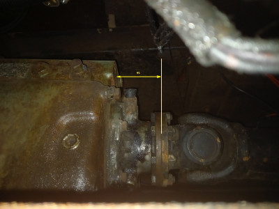

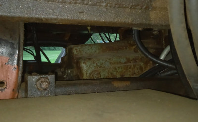

hier ein paar Maße zur groben Abschätzung. Das Getriebe stammt aus einem NG-Sattelschlepper, dessen Datenkarte hat als Getriebe das Baumuster 714.680 eingetragen, das entspricht einem GV4/65. Mehr Fakten zur
Technik habe ich nicht; es gibt kein lesbares Typenschild mehr und ich selbst kann Details zu Getriebetypen oder -Baumusten nicht identifizieren.
Die Länge des Getriebes bis zum Abtriebsflansch inklusive Kupplungsglocke (Ausführung Reihenmotor!) beträgt rund 86cm, ohne Kupplungsglocke 74cm. Das ganze per Zollstock von unten in Zwangslage und an verschiedenen Engstellen vorbei gemessen (sieht man den Bildern nicht an, ich weiß...), also eine Messungenauigkeit von mindesten einem cm einpreisen. Wenn es konkreter wird und der Einbauraum genauer gemessen werden muss, kann ich nochmal mehr Aufwand treiben, sprich entweder zu zweit messen oder Magnetfüße usw. anbringen.
Beim Einbauraum ist am Getriebegehäuse wohl das Nadelör bei Dir die nach oben ausbauchende Seite. Dazu zwei Fotos zum Abgleich. Der Flansch ragt rund 9cm über das Gehäuse hinaus- oder das anders herum hat das Gehäuse oben 9cm weniger Länge.
Ausladendes Gehäuse oben
Maß zwischen Flansch und oberem Gehäuse, Ansicht von links
Als potentielle Schwachstelle sehe ich das kleine Verteilergetriebe, das den relativ großen Motor bis dato nur in Verbindung mit einem recht langen ersten Gang von 5,4 abgekriegt hat.
Motor OM441
Getriebe aktuell G3/60-5/5,4
Verteilergetriebe VG 550-3 W/1.833
Der kürzeste Gang im GV4-Getriebe hat die Übersetzung 9, also überschlägig doppeltes Eingangsdrehmoment in das Verteilergetriebe. Mit etwas anderen Parametern kratze ich bei mir durch die kurzen Gänge da auch schon an der Grenze. Ob das praktisch auch begrenzend ist hängt wohl vom Gesamtfahrzeug ab, vor allem übrige Übersetzungen, Reifengröße, Achslasten- und damit von der großen "Überlastrutschkupplung" der Räder auf dem Untergrund und ob sie "auslöst", bevor etwas zerreist. Ich vermute das geht :)
Nils

Danke euch beiden fürs messen
740mm für das GV4/65 is ja der wahnsinn, is das länger als das GV4/95?
Dachte die GV versionen sind ca 60mm länger als die G versionen, hatte ich mal wo gelesen.
