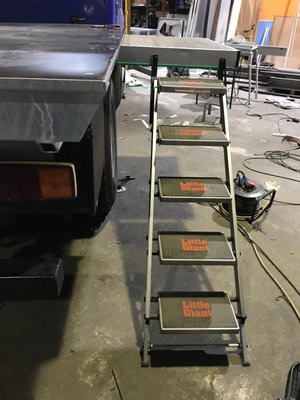

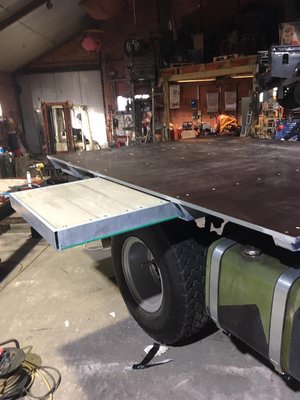

Wir haben es selbst gebaut und es hat sich bewährt.

Hallo Oliver,
Magst du noch etwas zu der Konstruktion von eurer Terrasse erzählen.
Läuft das Terrassenprofil stumpf in dem vom Hilfsrahmen oder habt ihr da noch Rollen/Kugellager verbaut?
Sieht sehr gut aus eure Terrasse so eine Lösung suche ich für mich auch noch.
Thomas

Moin Thomas,
gerne . Das Podest besteht aus verzinktem Rechteckrohr was in einem C-Profil gleitet . Als Gleitschicht dienen PE-Gleitprofile aus dem Maschinenbau . Die Vorteile: Leicht , Bulletproof und völlig unempfindlich bei Dreck, Modder , Salz , Regenwasser o.Ä. Die Auflage sind alte Schweinespaltenböden aus Aluminium.
Auf Rollen-und Rillenkugellager haben wir bewußt verzichtet, da sie erfahrungsgemäß mittelfristig den Rosttod durch Dreck und Salz sterben .
Die Leiter kann von vorne, von der Seite und von hinten an das Podest abrutschsicher angebracht werden.

Hi Oliver,
Danke für die Antwort. Gute Idee mit den PE-Gleitprofilen und dazu noch Bulletproof 👍. Gefällt mir.
Habt ihr die PE-Gleitprofile gleich als Winkelprofile (falls es das überhaupt gibt) verbaut?
Und habt ihr sie geschraubt oder geklebt?
Thomas
