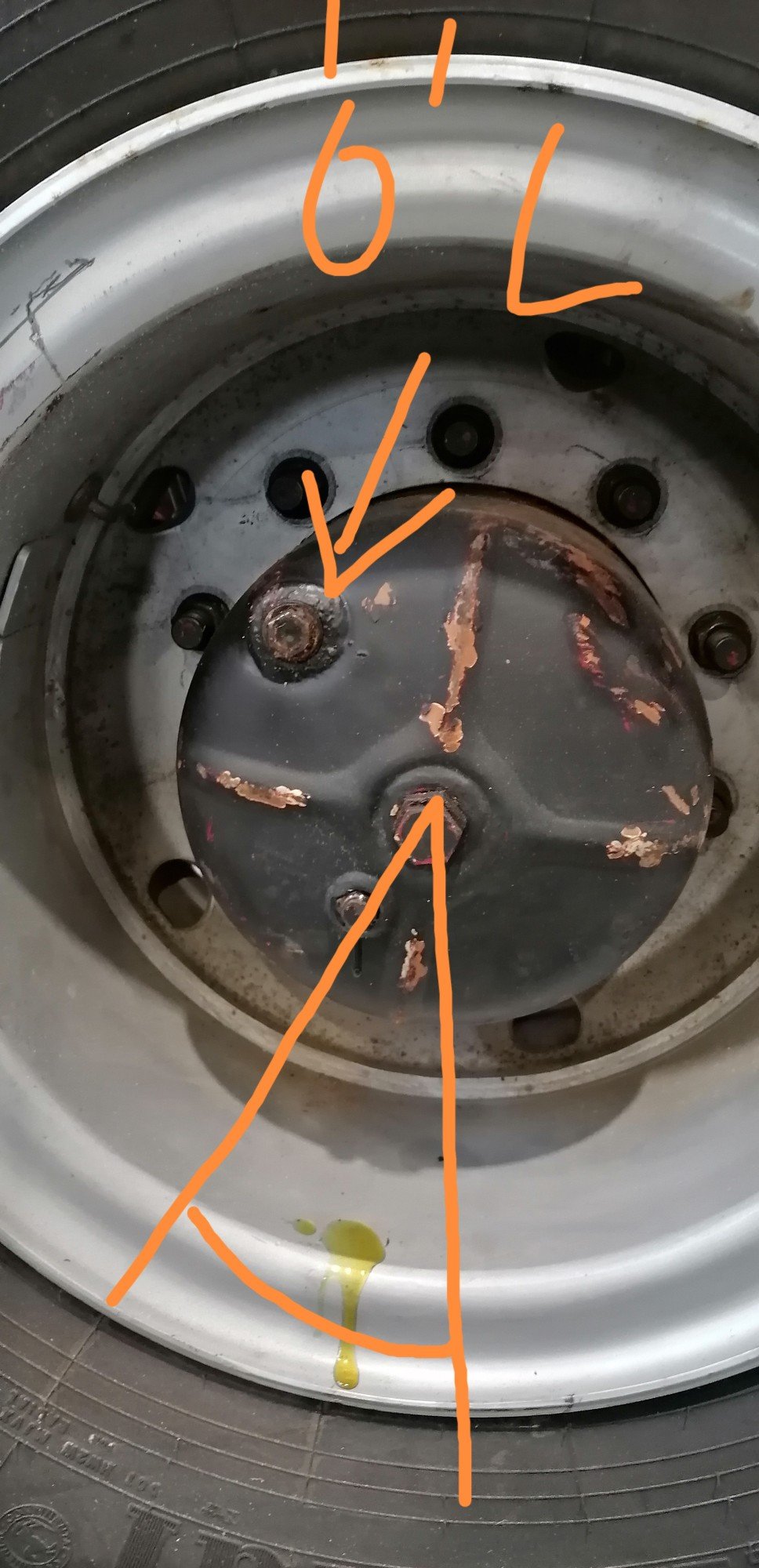

#5 Beitrag von dietzm » 2021-03-21 17:56:56
Wir hatten das damals so nach Gefühl eingefüllt... Passt es so? Der Winkel ist 30° oben Öl rein, bis es unten rauskommt, oder?
