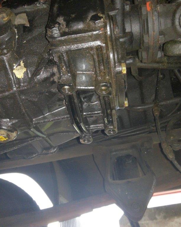

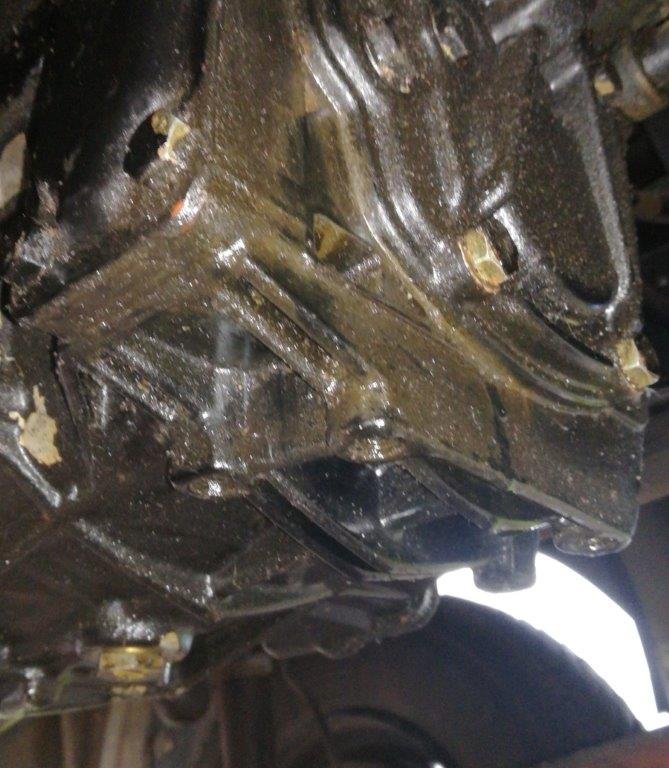

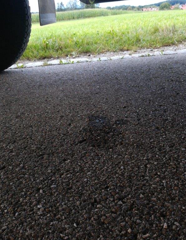

seit kurzen - zumindest ist es mir bisher nicht aufgefallen - habe ich nach Fahrten immer ein paar Tropfen Öl unter den Getribe auf der Straße.
Es tropft nicht nach, d.h. der Fleck wird im Stand nicht größer. Und es sind, der Größe des Flecks nach, auch nur ein paar Tropfen. Es ist nicht die Ablassschraube, die ist deutlich vom Fleck entfernt. Es ist am hinteren Rand, wobei ich nichts sehe, was hier irgendwie lecken könnte.
Jetzt habe ich es erst einmal mehr oder wenige trocken gewischt.
Ich würde es wohl einfach mal mit Bremsenreiniger einsprühen und nachwischen, um zu schauen, wo etwas herkommt. Irgendwo habe ich hier auch mal gelesen, das Ganze mit Babypuder einzustäuben und damit besser zu sehen, wo etwas raus sifft.
Hat so aus dem Bauch jemand eine Idee? Könnte es eventuell auch Fett sein welches aus der Kardan der Welle geschleudert wurde und bei der Hitze der letzten Wochen einfach aufs Getriebe tropft? Über der Welle ist der Unterboden gut voll gespritzt.
Das Getriebe ist nicht so nass, wie es auf diesen herausragenden Handy-Bildern aussieht. Es schneit auch nicht unter meinem Auto.

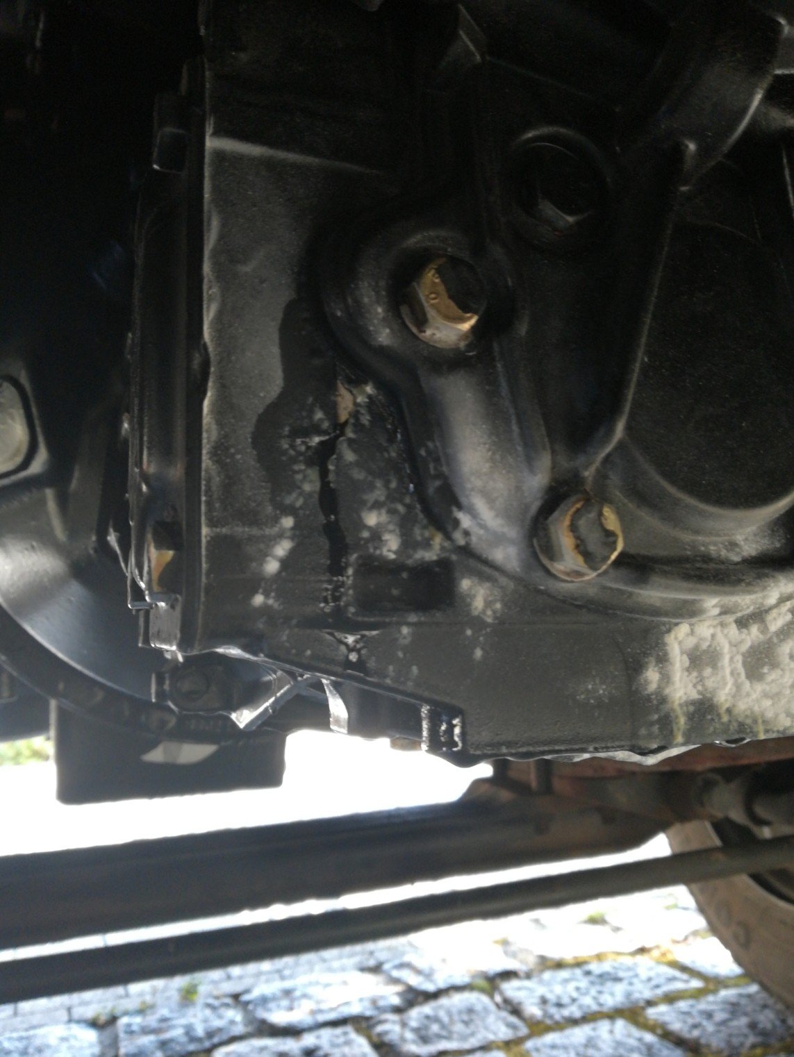

Re: Ölflecken unter Getriebe vom 60-9A
So,
Mal alles geputzt, eingepudert und ne Runde gedreht.
Kommt links hinter der Abdeckung raus. Wenn der WDR noch fit wäre, sollte bis dahin nix kommen.
Ersatz ist schon bestellt.
Sven
Sven
Soderla,
Nachdem nun alles wieder fit ist, wollte ich euch die Ursache des Problems nicht vorenthalten.
Der WDR war es wohl eher nicht. Der war zwar nicht mehr ganz frisch, aber noch dicht. Aber wo wir es schonmal offen hatten, kam der neue rein.
Das Öl kam tatsächlich hinter dem Deckel raus, der ohne Dichtung verschraubt ist. Es waren allerdings noch punktuell Reste irgendeines Klebers / einer Dichtmasse erkennbar. Dazwischen hat sich wohl das Öl seinem Weg nach draußen gebahnt. Möglicherweise wurde das beim letzten WDR-Wechsel nur halbherzig gemacht.
Dank professioneller Hilfe ist jetzt alles wieder dicht.
Und frisches Öl ist auch gleich drin.
Sven
Sven
