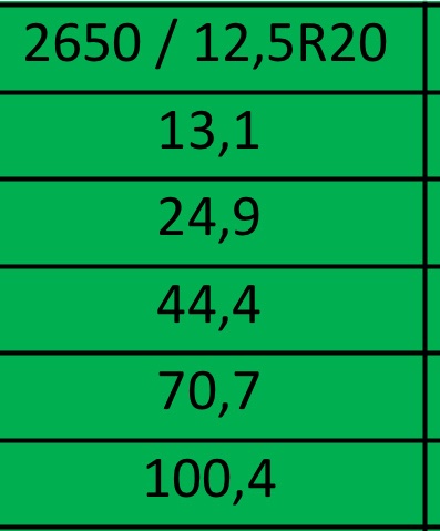

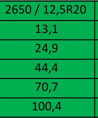

Ja passt schon,
die MPT 81 sind minimal kleiner als die XZL (3140 mm Abrollumfang zu 3120)
Maximal dreht meiner 2650 U/min und da kommen rechnerisch die Werte vom Bild raus.
Hab jetzt 14.5 er montiert - sind mit 3330 nochmal 6% größer.

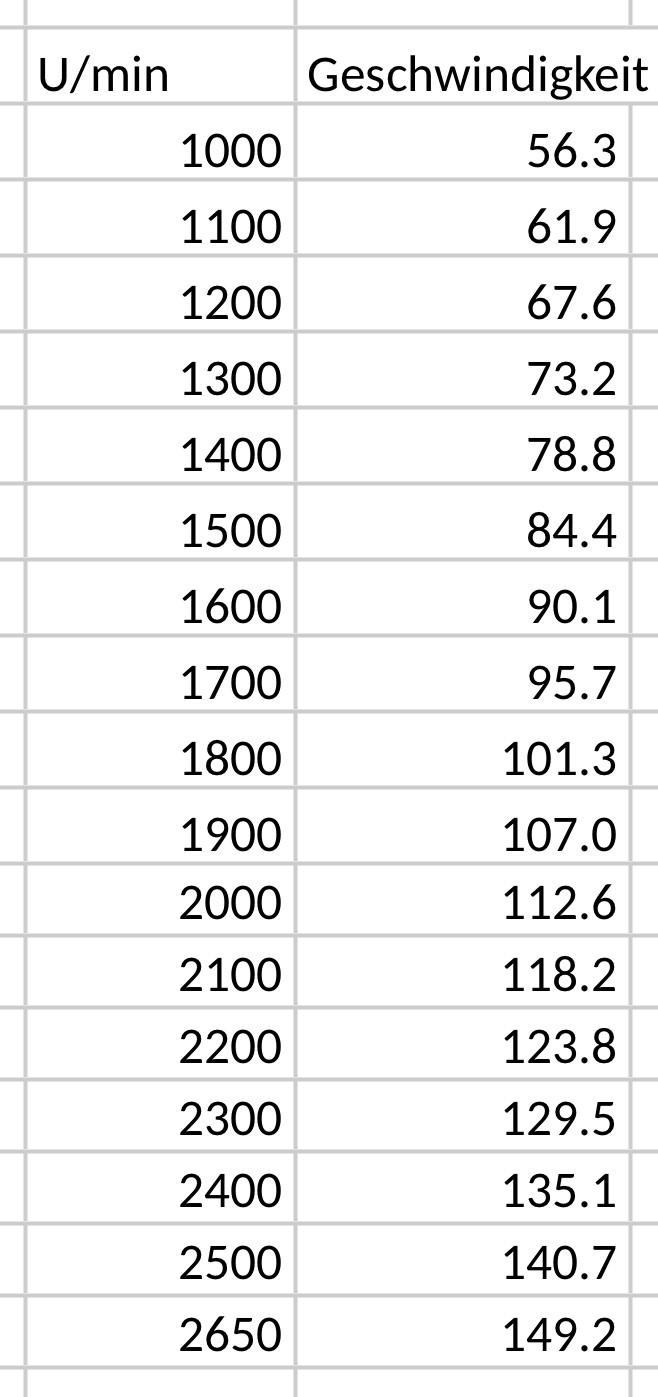

Ich hab das gerade mal für einen 90-16 ausgerechnet.
Getriebe 5. Gang 1:0,695
Verteilergetriebe 1:1,172
Achsübersetzung 1:4,25
Reifen 385/65R22,5 Abrollumfang 3,248 Meter
Dann kommen je nach Drehzahl folgende Geschwindigkeiten raus - aus meiner Sicht nicht praktikabel und nutzlos.

Ja... das ist wirklich nutzlos. Ab 120 wird es sowieso unrealistisch bei 160PSmeggmann hat geschrieben: ↑2020-09-01 14:57:36Ich hab das gerade mal für einen 90-16 ausgerechnet.

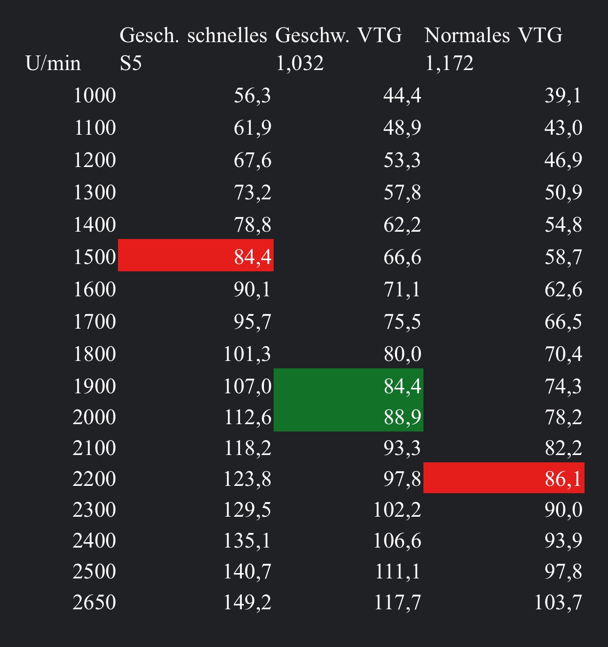

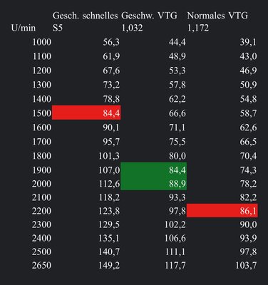

Den Preis finde ich sehr korrekt für ein neues Getriebe.
Aus meiner Sicht macht beim 90-16 in der üblichen Übersetzung Insgesamt eine Reduzierung der Drehzahl zwischen 10-15% Sinn.
Das kann man ja auf einige Arten erreichen.
Umbereifung von 9R22,5 auf 385/65R22,5 oder 315 (für mich der harmonischste Reifen für den 90-16) oder 365/80R20 - das sind dann so ca 10-13%
Anderes Verteilergetriebe mit 1,032 statt 1,172 im Strassengang , sind auch 13,5%
Alles was deutlich über 15% hinausgeht ist aus meiner Sicht eher Qual als Hilfe wenn die Kiste fahrbereit nicht deutlich unter 7t wiegt (was nur sehr selten der Fall ist).
Ich fahre übrigens immer im ersten Gang an außer es geht eh bergab - auch mit den originalen Schubkarrenrädern.
Wenn man natürlich annähernd nur Autobahn fährt und am liebsten nur im Flachland ginge bestimmt auch mehr (aber dann wäre eigentlich eh ein anderes Fahrzeug besser geeignet).

Hallo Marcel,
ich hätte eventuell auch ein schnelles VTG mit 1:1,032 im Straßengang.Würde das Anstelle des schnellen S5-Getriebe evtl. mehr Sinn machen? Du scheinst ein Programm zu haben, mit dem man das ausrechnen kann siehe oben.Bist du so nett und rechnest du es mir für das schnelle VGT aus? Das wäre cool. Test bleibt gleich 4,25 Achse und 385/65/22,5 Reifen. Vielen Dank und VG Jochen
Re: S5-35 Schnellgang im Iveco 90-16
Du hast Post....
Aber auch hier:
(Finde das mit schnellem VTG einen guten Kompromiss)
Aber auch hier:
