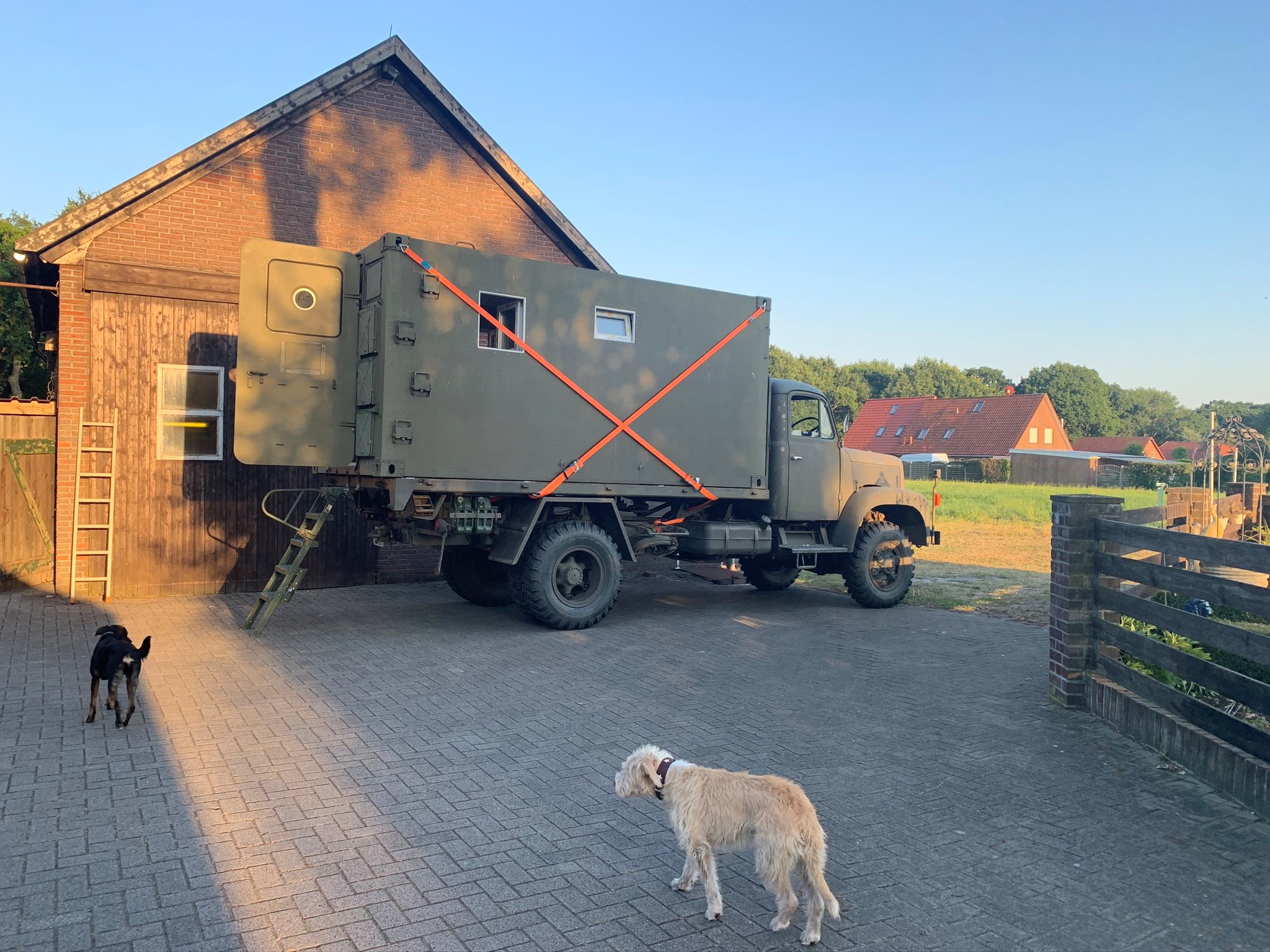

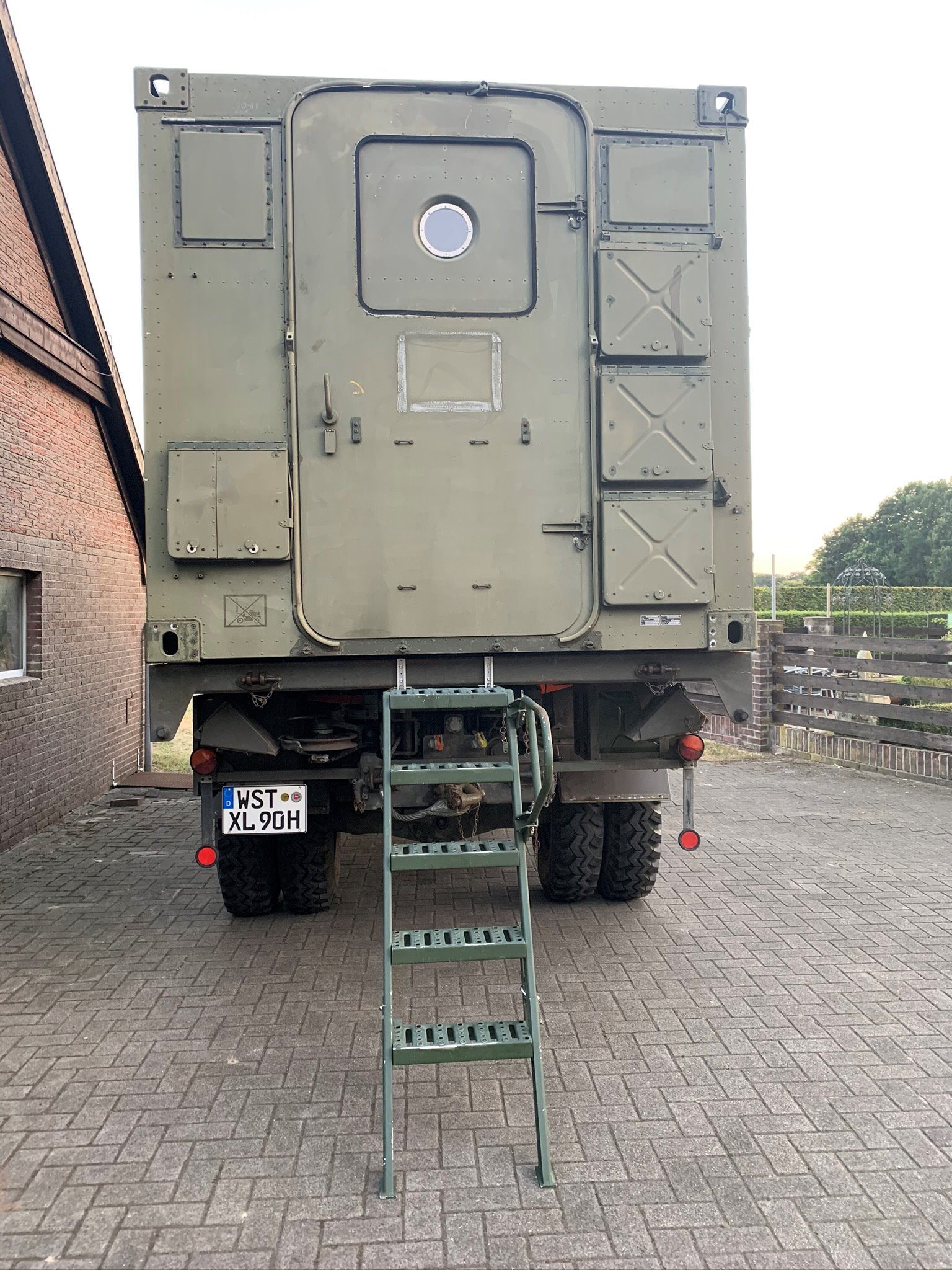

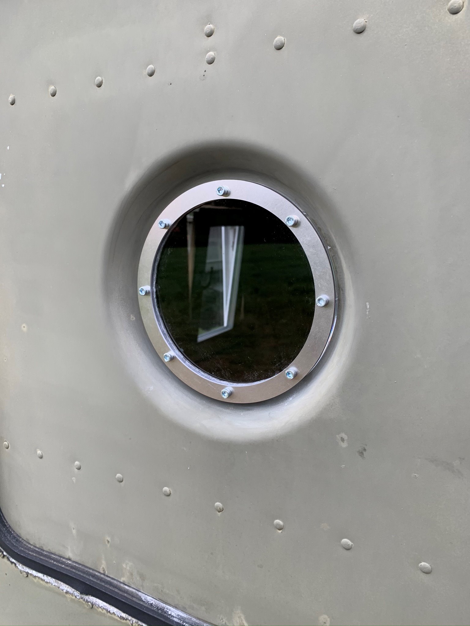

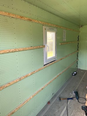

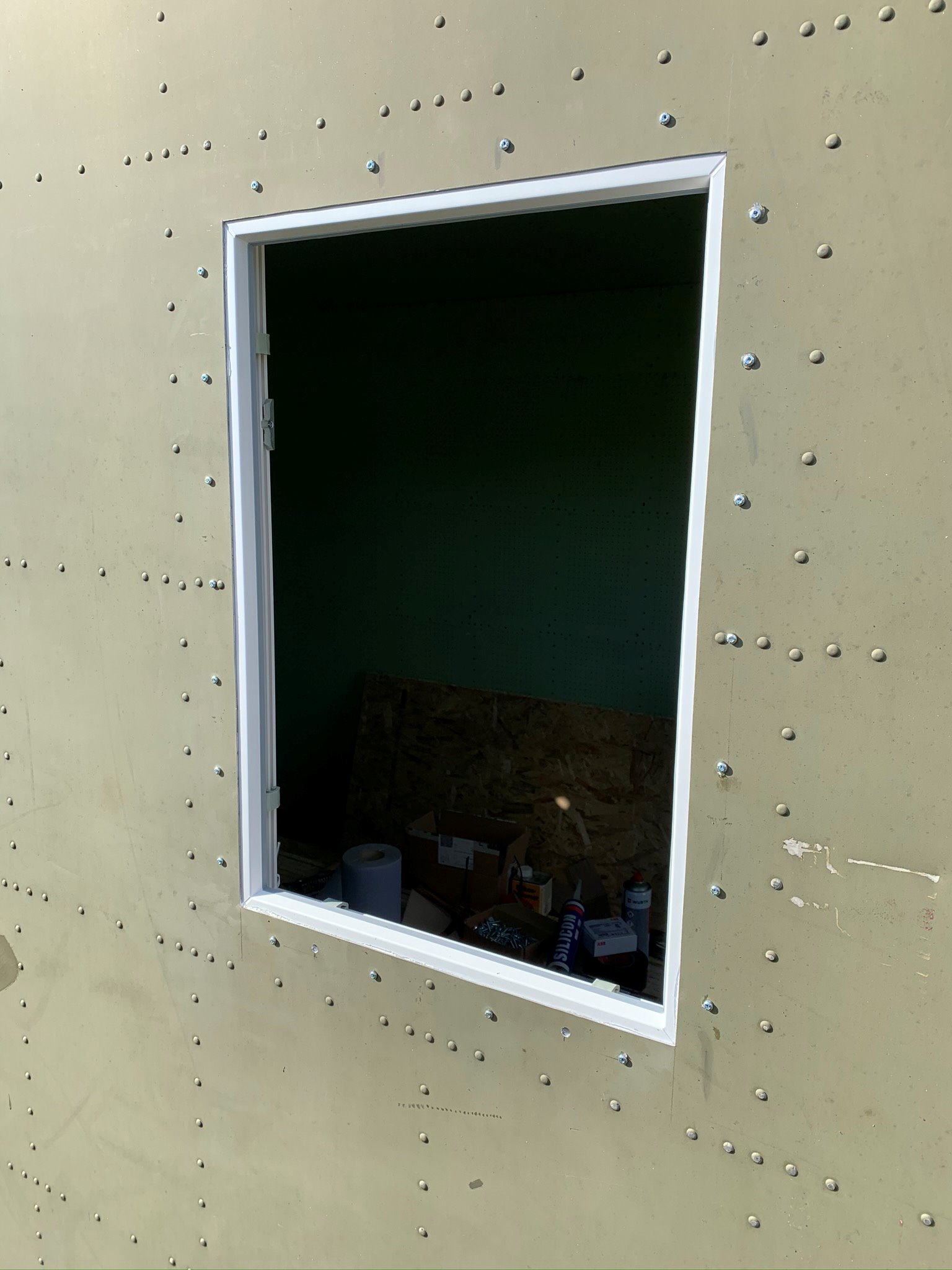

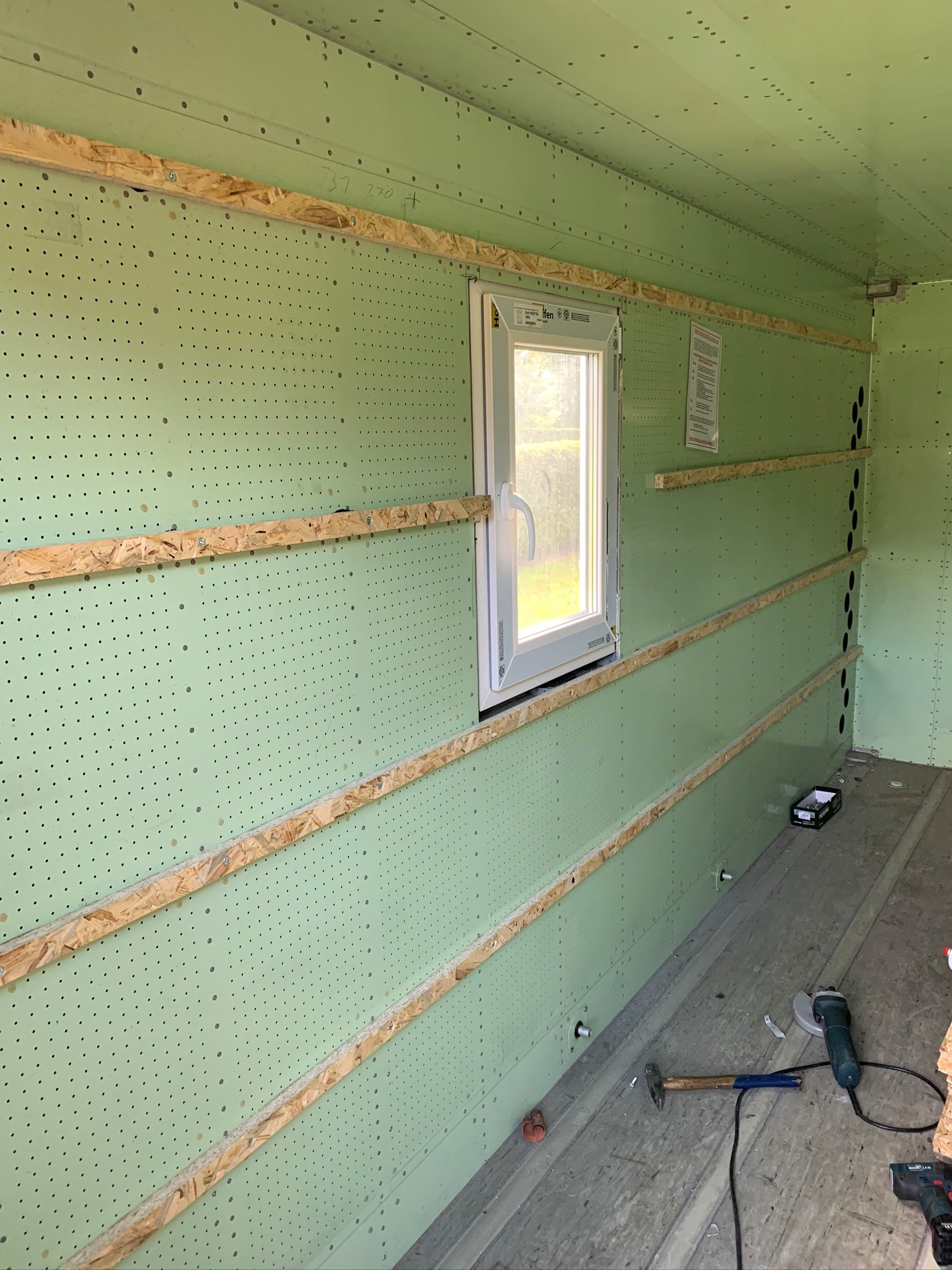

Hier einmal ein paar Bilder von meinem Anfang vom Dornier Shelter Ausbau.
Ich weiß die Zeppelin sind Besser aber auch ein vielfaches Teurer.
Und wir planen Primär nur an Wochenenden und Vielleicht mal 2 Wochen unterwegs zu sein also nichts wildes.

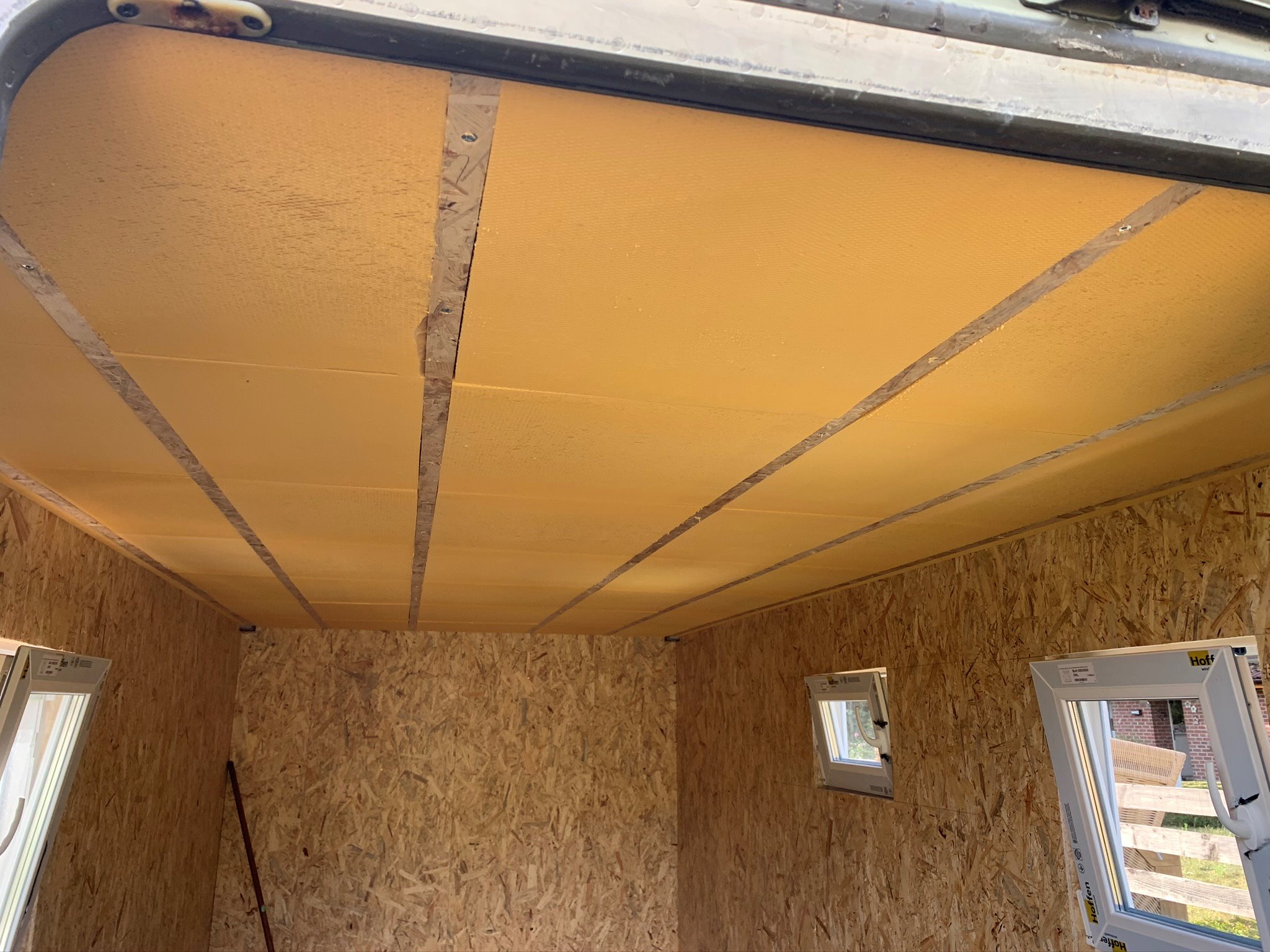

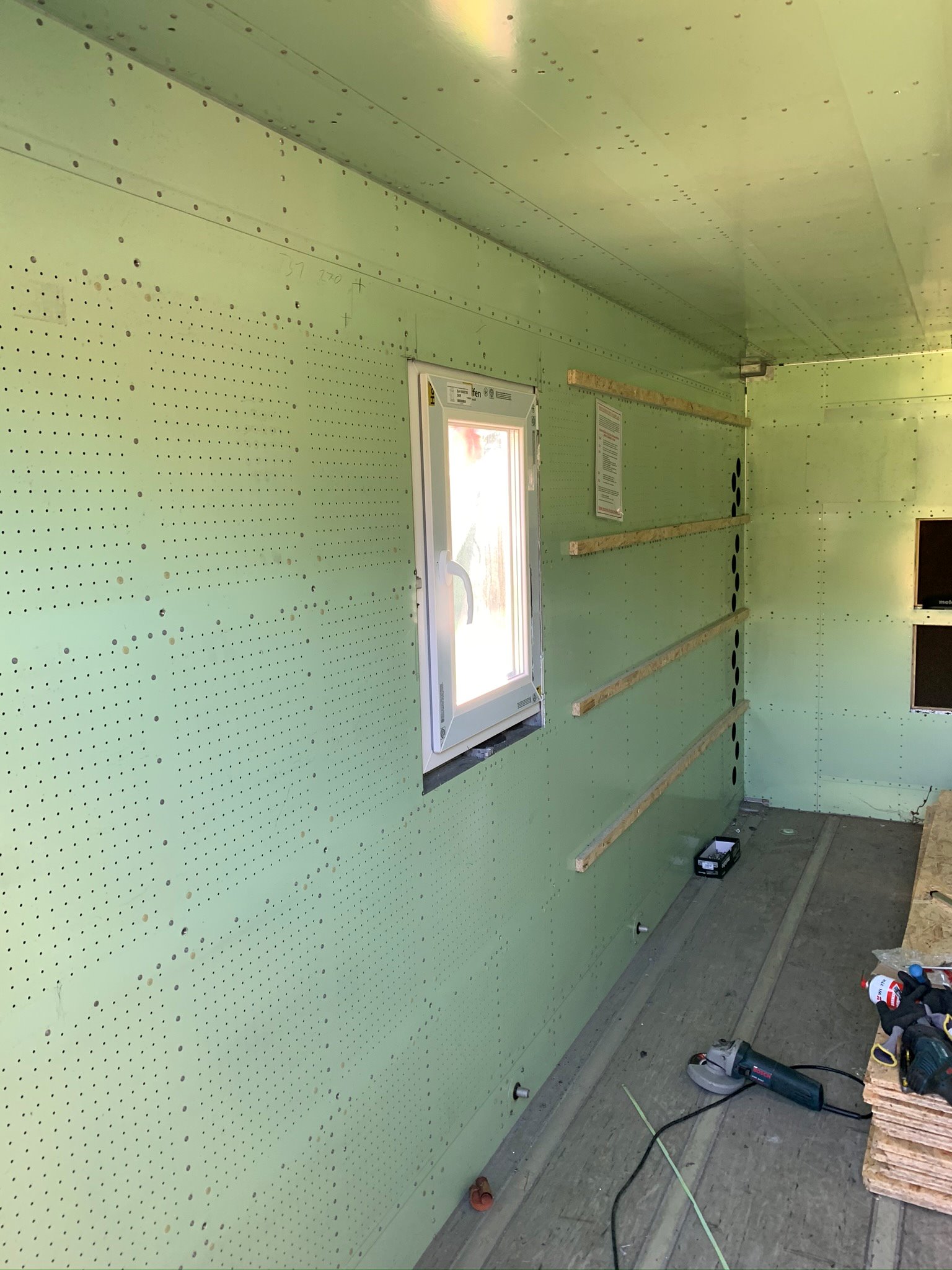

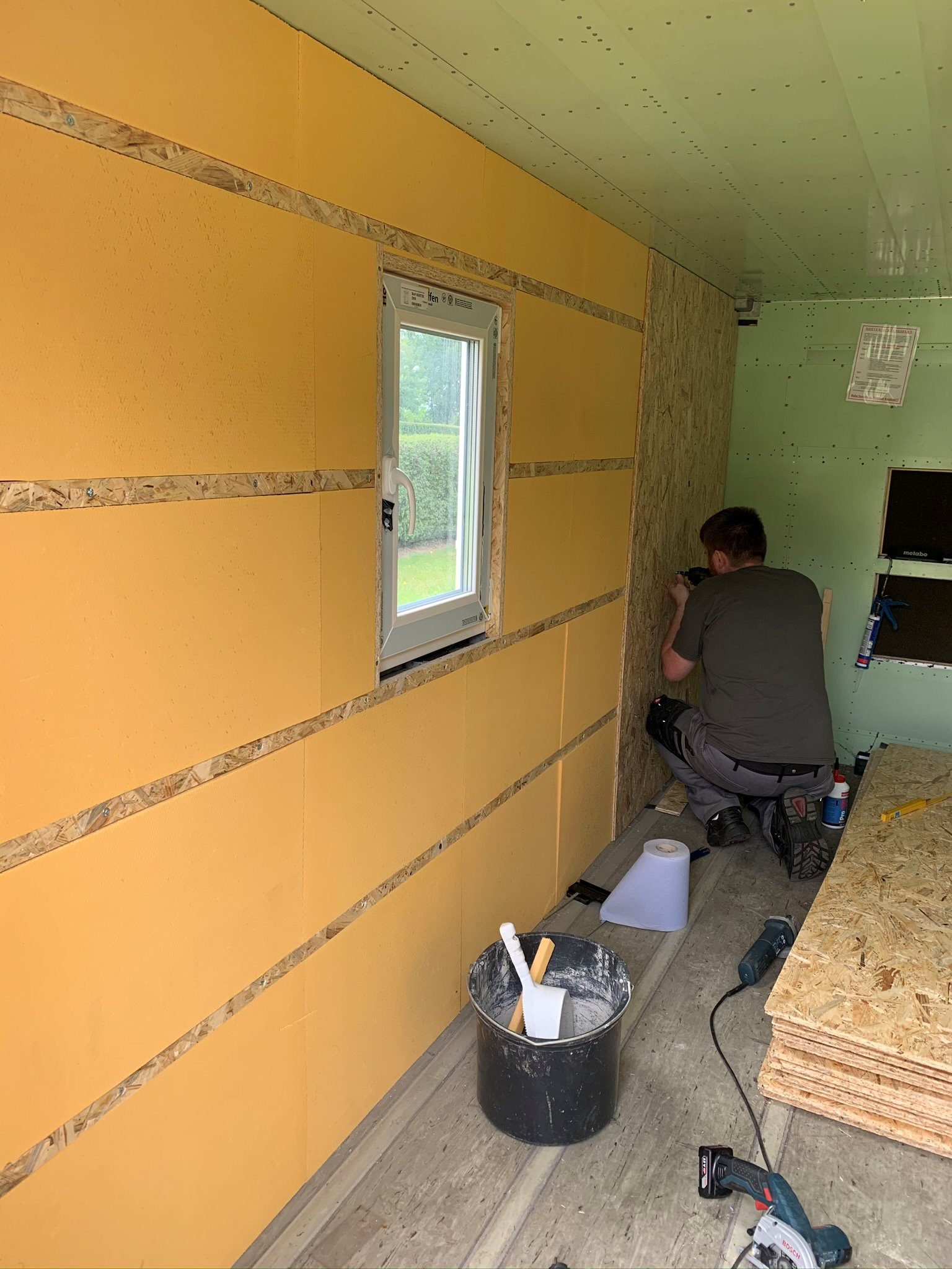

Zur Isolierung habe ich 22mm OSB leisten anstelle der C-Profile und dazwischen 20mm Styrodur.
darauf dann 12mm OSB komplett verschraubt und geleimt bzw. an der Decke 8mm Hohlpaneele.
ach ja der Saurer ist auf 12t angemeldet bevor das Thema Kommt :D
MfG
Nils

Hallo Nils,
schickes Bullauge - das müsstest Du aber dich standesgemäß nieten, oder?
1ten
(der auch einen Dornier hat)
[ˈwʌntɛn] : MB 914 AK

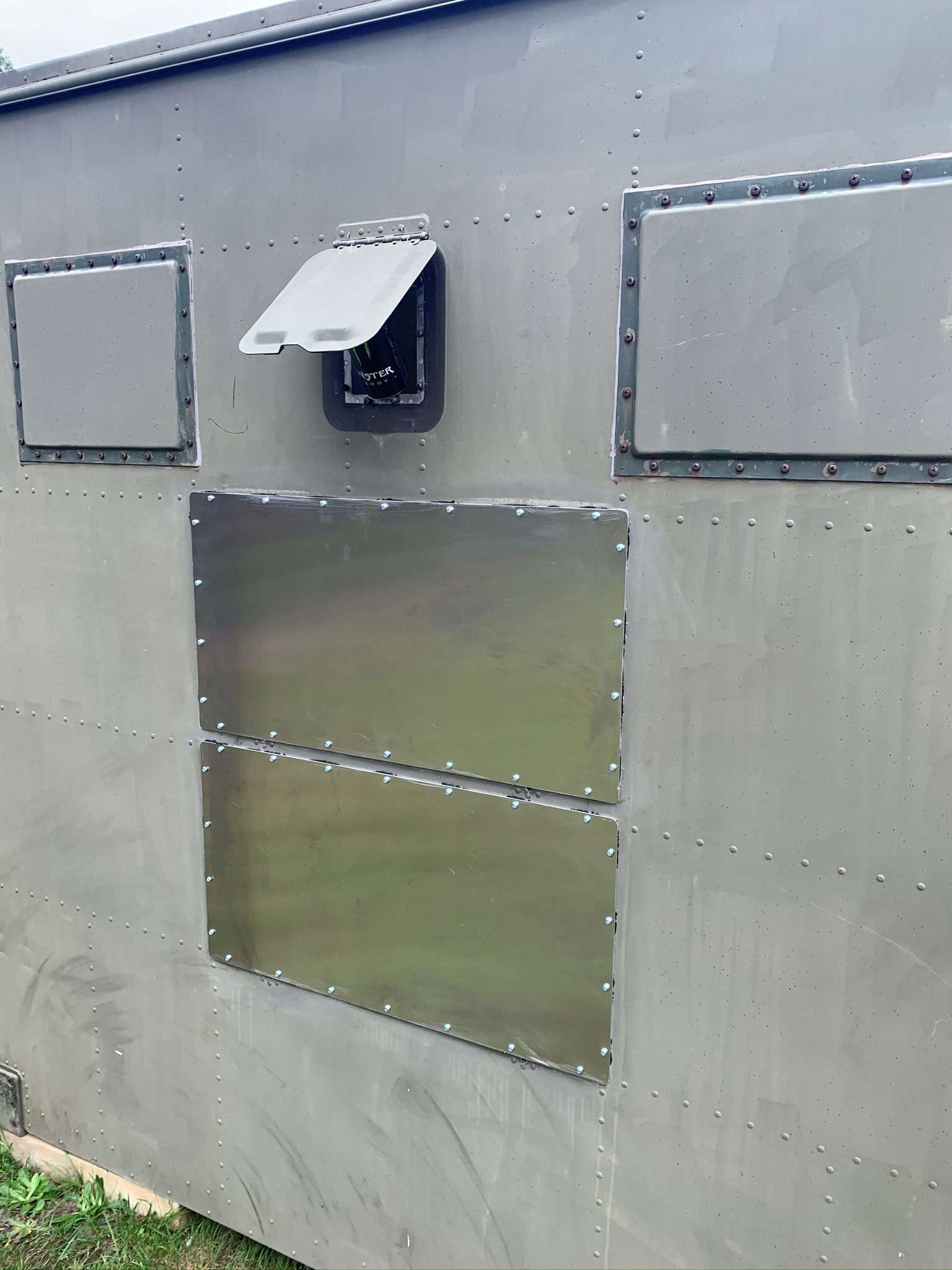

Nils_90
Beiträge: 75
Registriert: 2018-08-15 16:37:19
Re: Dornier Shelter Ausbau
#4 Beitrag von Nils_90 » 2020-08-12 22:02:53
1ten hat geschrieben:
2020-08-12 14:56:13
Hallo Nils,
1ten

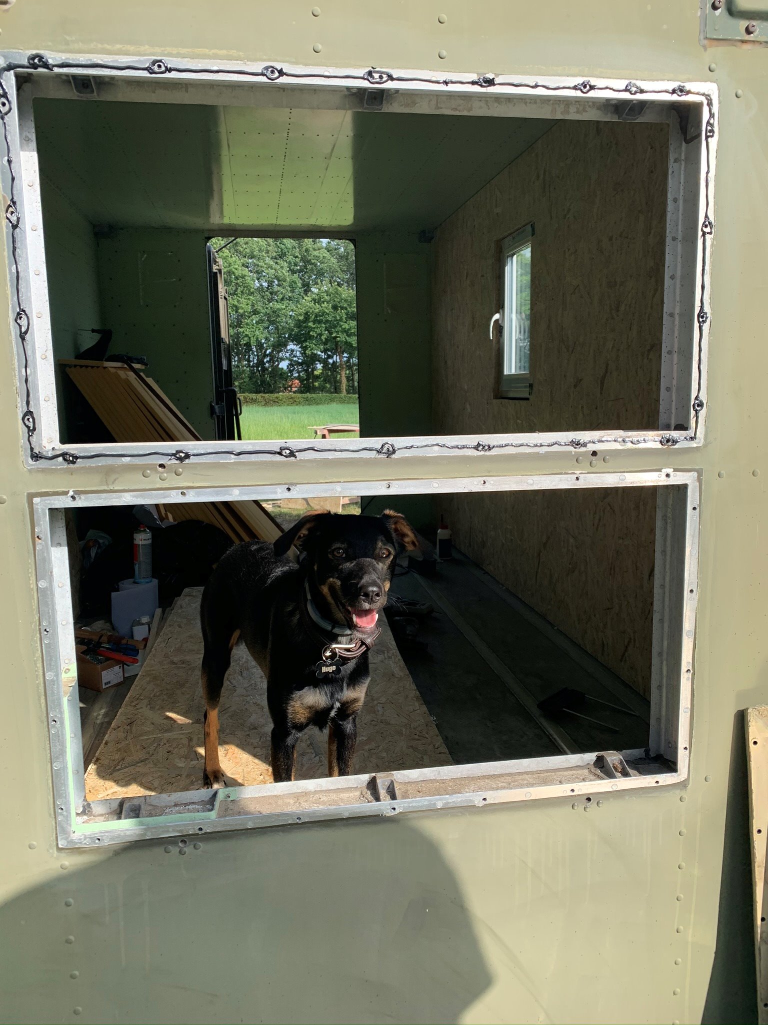

Das wäre nicht so einfach da schon Gewinde in der Tür waren und so einfach ne Plexiglasscheiben aus der Bucht und in der Firma ne Ronde lasern lassen fertig
Schnell günstig sieht meiner Meinung nach ganz gut aus Reicht :cool:
MfG
Nils
carsten
Beiträge: 792
Registriert: 2006-12-05 12:41:07
Wohnort: Remscheid
#5 Beitrag von carsten » 2020-08-15 22:00:37
Hallo Nils,
Glückwunsch zum schönsten und besten aller Allrad-LKW!
Ich fahre seit 13 Jahren die gleiche Kombination (SGH-Koffer, genau wie Dornier) und bin immer noch totaler Fan von dem Auto.

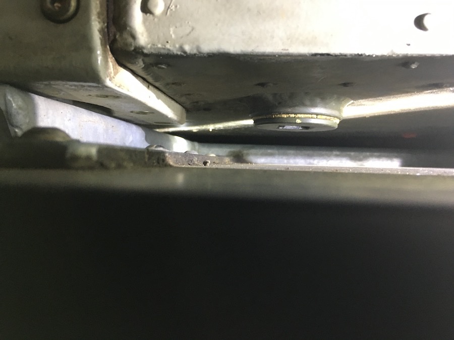

Bei Dir sind schon diese Kufen unter dem Koffer ab, hast Du irgendwas zwischen Koffer und Holzpritsche zwischengelegt? Sind diese kleinen Füße unter dem Koffer noch drunter? Ich wollte bei mir die Schienen auch noch abmachen.
Bin mal gespannt wie es von innen bei Dir wird, bei mir ist´s ganz einfach ohne Isolierung, nur die grünen Wände und ich hab mich dran gewöhnt.
Viele Grüße,
Carsten

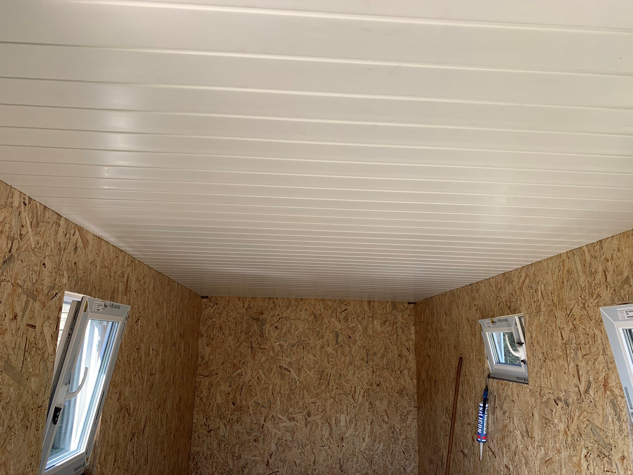

Konstrukteur
Beiträge: 2304
Wohnort: Ottweiler/Saarland
#6 Beitrag von Konstrukteur » 2020-08-15 23:43:52
Hallo Nils,
hast Du bewußt auf ein Dachfenster verzichtet?
Könnte da im Sommer im Kopfbereich recht ungemütlich werden.
Oder baust Du noch Dachlüfter ein?
Gruß Uwe

#8 Beitrag von Nils_90 » 2020-08-16 16:28:47
Konstrukteur hat geschrieben:
2020-08-15 23:43:52
Hallo Nils,
Gruß Uwe
Ja aus 2 Gründen Zum einen ist es so schon zu hoch für meine kleine Garage😉 zum anderen möchte ich das Dach begebar behalten.
Wegen der Hitze unterm Dach: hatte ich auch erst ganz Schlimm deswegen habe ich mich dazu entschlossen das Dach doch zu isolieren und ich kann nur sagen das es ein Unterschied wie Tag und Nacht ist . Jetzt bei 30 Grad und Sonne kann man das schon sehr gut aushalten da drin.
MfG
Nils
Beiträge: 17885
#9 Beitrag von Pirx » 2020-08-16 17:33:06
Nils_90 hat geschrieben:
2020-08-16 16:28:47
Interessant!
Womit hast Du das Dach isoliert?
Nils_90
Beiträge: 75
#10 Beitrag von Nils_90 » 2020-08-16 18:00:19
das Dach habe ich mit 20mm Styrodur Isoliert und da drauf/drunter 8mm Hohlkammer Kunststoffpaneele
Zu den Kufen noch: Ich habe die Wasserablaufstopfen raus gedreht dann liegt er auf den Ecken auf.
Jetzt werden die Seitenschotten noch geändert und richtige Halter gebaut zum befestigen.
MfG
Nils

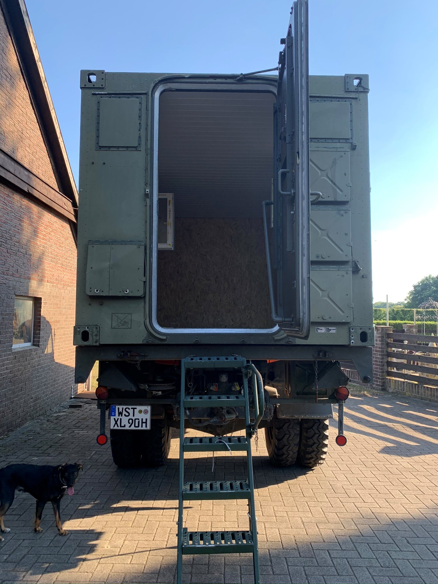

1ten
Beiträge: 539
#11 Beitrag von 1ten » 2020-11-22 20:01:52
2020-08-16 18:00:19
eigentlich müssten die Containerecken und Verschlüsse die gleiche Höhe haben, ich kann allerdings bei deinen Fotos nicht genau erkennen, ob die Ecken nicht überstehen hinten.
Gruss, 1ten
