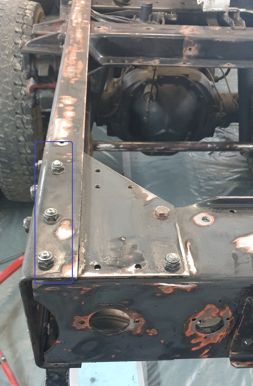

kann mir jemand einen Tipp geben, was ihr mit den original Befestigungsschrauben am Ende des Grundrahmens gemacht habt?
Ist ein MB1222AF Bj 90
Fange so langsam an, nach all dem "Abrüsten" nun über den Aufbau nachzudenken.
U.a. beginnt die Planung des Zwischenrahmens, der in dem Bereich seine Befestigung finden wird, aber eben auch auf dem Grundrahmen aufliegen sollte :D
Danke für jegliche Hilfestellung

#7 Beitrag von burkhard » 2020-08-09 21:07:18
Ich sehe drei Schrauben an Obergurt die mit einem blauen Kästchen markiert sind. Von innen kontern, von oben die Mutter lösen und dann durch eine längere Schraube ersetzen. Wieso soll das nicht gehen?
Burkhard

#8 Beitrag von Itchywheels » 2020-08-09 21:15:01
Seht ihr, so kann man aneinander vorbeireden.
Ich (und Bernd bestimmt auch) , dachten an geschlossene Längsträger und nicht an U-Profile.

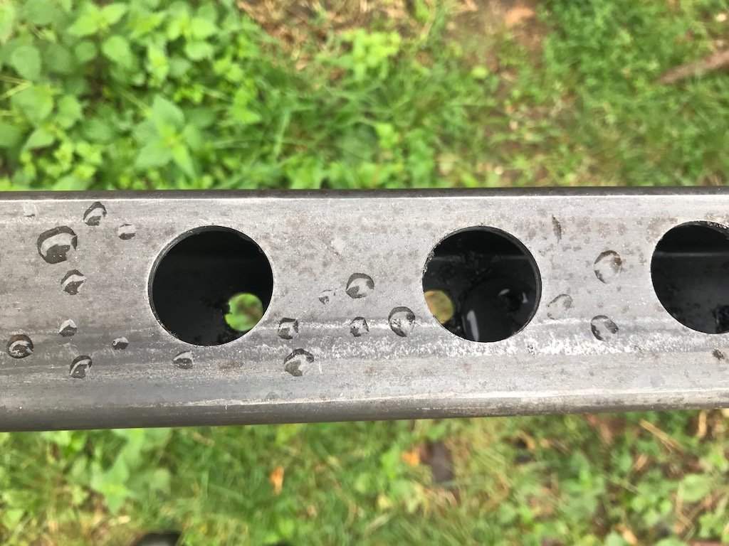

#12 Beitrag von Mark86 » 2020-08-10 7:11:55
Ich habe den hilfsrahmen unter anderen mit den Schrauben festgeschraubt...
querys
Beiträge: 1820
Wohnort: Rösrath
Re: Auflage Zwischenrahmen Schrauben im "Weg"
#13 Beitrag von querys » 2020-08-10 8:02:16
Mark86 hat geschrieben: ↑
2020-08-10 7:11:55
Welche Lösung hast du da konkret gewählt?
C- Profil, um seitlich mit nem Ringschlüssel dran zu kommen oder oben Löcher, um von dort eine Nuss durchzustecken oder in den Hilfsrahmen ein Gewinde Geschnitten und dann von unten eine Schraube rein oder ein Loch komplett durch und die Mutter oben auf den Zwischenrahmen? Oder eine ganz andere Lösung?
Rechteckrohr, habe ich hinten um den fest zu schrauben Fenster rein geschnitten. Dass ist statisch kein Problem, da ich den ein Stück weiter vorne eh noch mit Laschen am Rahmen festgeschraubt habe und von da an eh alles nach hinten "starr" ist. Verwindung tritt meines Wissens nach der letzten Hinterachsaufnahme nicht mehr auf.

#15 Beitrag von Bad Metall » 2020-08-11 7:44:34
Wenn Du ein Fahrzeugbau U verwendest, dann verwende die Bohrungen und dazu die seitlichen Lasche, wie Burkard schon geschrieben hat.
Beim Rechteckrohr würde ich die seitlichen Laschen stabil ausführen und unten 2 große Löcher in das Rechteckrohr bohren, damit die Mutter
Im Rohr verschwindet. Die letzte Schraube Hinten kannst Du zur Befestigung mit verwenden, das müsste mit Ring und Ratsche klappen.

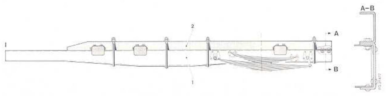

Eine sauber konstruierte Rautenlagerung ist zweiteilig und besteht aus einem Hilfsrahmen (Unterteil)) und den Zwischenrahnen (Oberteil). Daher hatte ich auch die Worte "Hilfsrahmen der Rautenlagerung" gewählt.
Der Hilfsrahmen (Unterteil) liegt auf den Obergurt auf und soll der Verwindung des Fahrzeugrahmen folgen. Daher C-Profile für den Hilfsrahmen. Der Zwischenrahmen (Oberteil) dagegen sollte möglichst steif sein und daher aus Hohlprofilen bestehen.
Bei deiner Rautenlagerung wurde der der Hilfrahmen weg gelassen, daher gibt es bei deiner Rautenlagerung auch keine C-Profile sondern nur das Oberteil aus Hohlprofilen, welches aber auch keinen direkten Kontakt mit den Obergurt hat.

@Florian
Klaus hat doch nur die Lösung um die es die ganze Zeit geht (Befestigung des Hohlprofils bei einer Federlagerung an den drei bereits vorhandenen Schrauben) bebildert. Das ist einfach zu realisieren und entspricht der Empfehlung in der Aufbaurichtlinie.
Ich sehe daher keinen Bedarf und auch keinen Vorteil für eine Alternativlösung mit Senkschrauben und Kunststoffunterlage.
Burkhard
