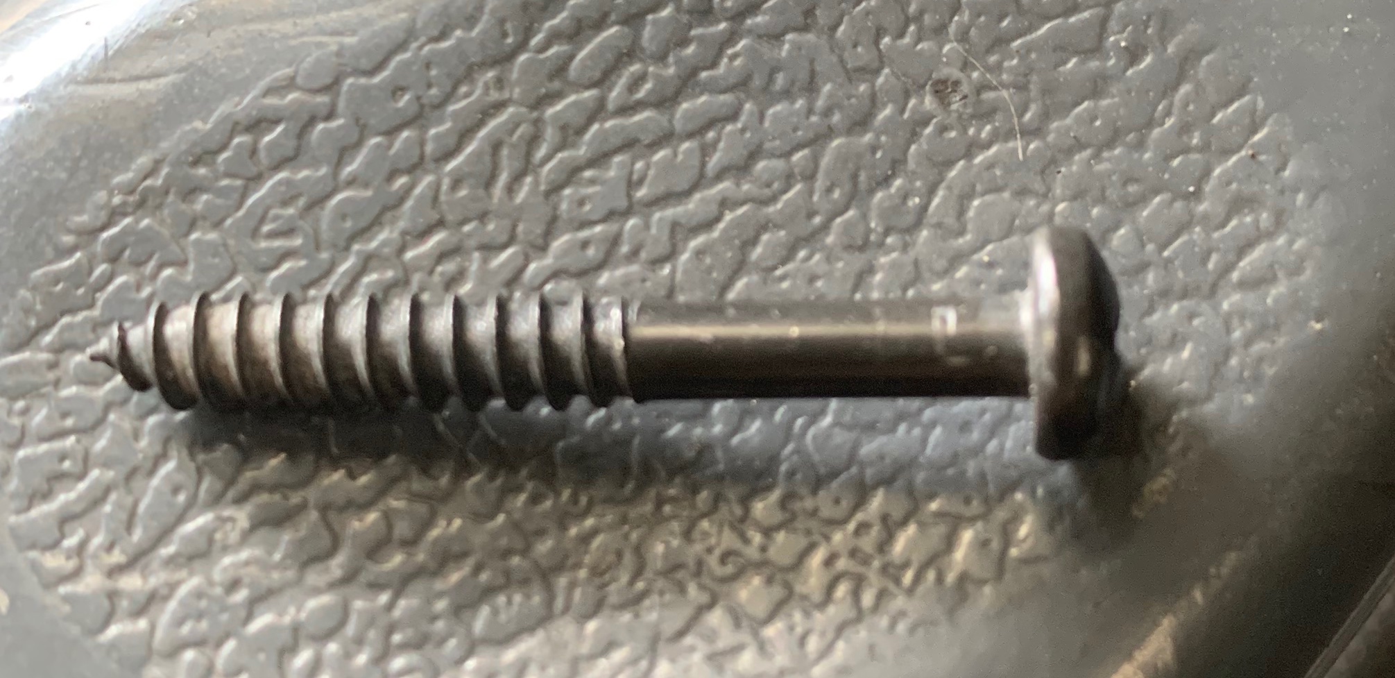

Ich suche für meine Hella Rückleuchten die passenden Schrauben. Die originalen sind bis auf zwei Stück verlustig gegangen.
Lange 35 mm Durchmesser 3,5mm
Leider finde ich nix was passt.
Die klassische Spaxschraube ist von Gewinde her zu scharfkantig.
Gruß Michael

Linsenkopf Blechschraube mit Teilgewinde Nirosta 3,5 x 35 oder Rücklichtdeckel Schraube suchen

selbe Problem hatte ich auch. Habe eine kaputte Bohrmaschine ausgeschlachtet. Die Schrauben die das Gehäuse zusammenhalten haben wunderbar gepasst. Ich denke das sollte auch mit anderen defekten E Geräten funktionieren.
