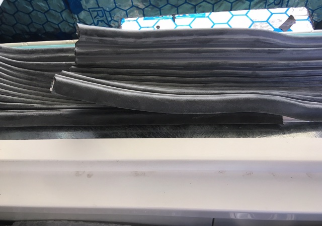

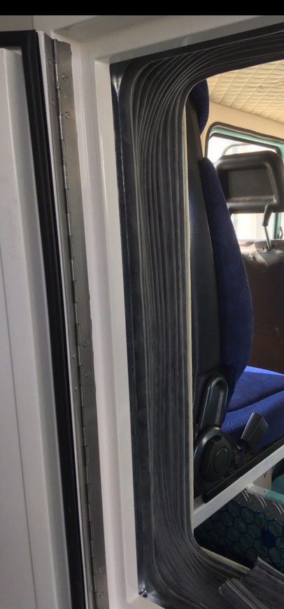

Ich brauch ein wenig Input bzw Ideenaustausch.
Ich habe mir von Ubelix den Faltenbalg bestellt. Gute Qualität, gefällt mir 🙂
Ich habe diesen auch schon in die beiden Rahmen von innen eingesteckt, passt wirklich gut.

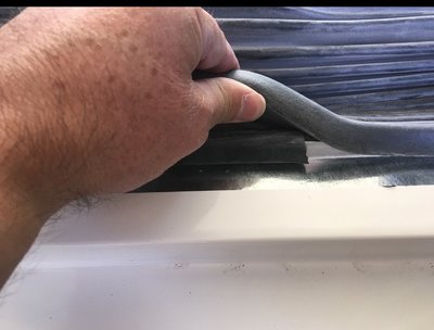

Auf Ubelix Webseite habe ich dazu gelesen das man ihn 10cm überlappen soll und dann mit einem Kontaktkleber kleben solle.
Wie kann ich mir so eine Überlappung vorstellen? Muss ich dazu aus dem überlappenden Teil die Metallklammer entfernen und dann das Gummi auf den geklemmten Teil kleben?
Welchen Kleber kann man hier empfehlen? Ich habe noch eine Dose Sattlerkleber vom Polstern übrig?
Vielen Dank für euren geschätzten Rat.

Ich habe den überlappenden Teil vom Keder freigeschnitten.

Epdm lässt sich wunderbar mit Cyanacrylat sprich Sekundenkleber kleben. Aber vorher wie immer beim kleben. Entfetten. Z.b. mit isopropanol. Ich hab den von Kleber von loctite verwendet und direkt stoßkante auf stoßkante geklebt. Hält gut. Mann muss halt Stück für Stück kleben... weil nun mal SEKUNDENkleber.

Die Randschienen gut Stoss an Stoss. Das gewellte Gummi einige Zentimeter überstehen lassen.
Mit Cyanatkleber geht das prächtig. Ich habe welchen bestellt, der auch schnell klebt, aber nicht in einer Sekunde.

Das Problem ist halt das Sekundenkleber richtig hart wird. Das in Kombination mit EPDM ist halt gegensätzlich. Die Klebestelle darf man dann nicht dehnen, ansonsten reißt das EPDM. Ich würde mit dem Kleber sparsam sein, bzw. garnicht kleben und nur innen unten überlappen lassen. Denn was soll das halten? Nichts.
