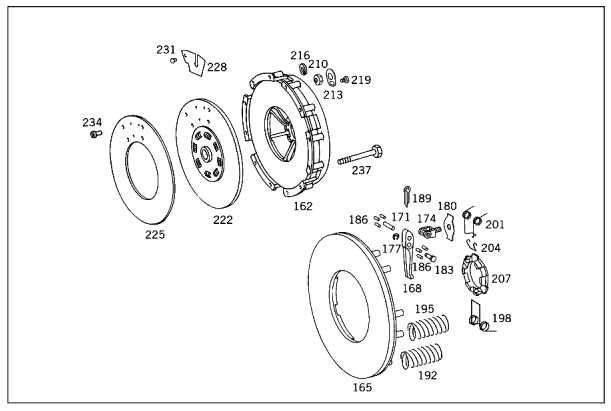

Mercedes hat eine ähnliche Kupplung Sachs Typ GF380 (MB Nr. A 003 250 22 04)
Ersaztteile für die Druckplatte werden nicht im Original geliefert.
Versuchen Sie, die Lieferanten nach einem Reparatursatz für Febi oder Analog zu durchsuchen.
Reparatursatz Febi Nr. 37920
VG Eugene

Ich werde mal nach dem Reparatursatz schauen, an sonsten habe ich schon eine defekte Kupplung in Aussicht, die wurde im Fendt 612 LSA auch verbaut.
Allerdings wohl ohne diesen Ring und der fehlt dann auch noch.

nachdem ich nach langen Recherchen in den weiten des Internets nicht nach Ersatzteilen fündig geworden bin habe ich aber schon mal von Febi Bilstein einen Kupplungsautomaten / Kupplungsdruckplatte gefunden sowie auch eine neue Reibscheibe, wenn schon alles neu wird. Ist auch günstiger als erwartet.
Die Ausrückhebel gibt es als Satz von Febi Bilstein für insgesamt 3 Kupplungen, für meine gibt es leider keinen passenden Satz. Firmen die die Kupplungen instand setzen verkaufen die Kupplungsteile leider nicht einzeln.
Noch eine Frage zum Ausrücklager, es hat minimal leicht fühlbares Axialspiel, sollte aber für ein Axiallager in Ordnung sein, denke ich. Es schaut noch sehr gut aus und funktioiert gefühlt auch noch sehr gut.
Mich würde aber interessieren, ob es das noch neu zu kaufen gibt?
Mit der Nummer hatte ich im Internet keinen Erfolg, hat jemand von Euch eine Vergleichsnummer?
Würdet Ihr das Ausrücklager pauschal immer mit austauschen?

um das Thema abzuschließen, ich habe einen neuen Kupplungsautomat / Kupplungsdruckplatte bei ebay gekauf.
Der wird nur noch von Febi-Bilstein (105278) hergestellt, kostet dort aber nicht einmal die Hälfte von dem, was eine Aufarbeitung des Altteils gekostet hätte.
Die Reibscheibe gibt es auch von Febi-Bilstein (105017).
(Ich bin ursprünglich davon ausgegangen, dass es das komplette Teil neu nicht mehr gibt...)

Bei meinem 125-er Mercur ist die 310 kupplung verbaut. Ich sehe unterschied in die federnanzahl in denn drückplatte. ( meine 310 nennen die "die kleine kupplung " )
12 federn in denn 310 kupplung ( meine kupplung )
24 federn oder 30 ? in denn G 350 kupplung. Kann ich mich vorstellen wegen ein grossere drückaufbau ( motor hat mehr drehmoment )von der drückplatte.
Wenn in die meiste 150-er die G350 ist verbaut; gibt es dann auch unterschied in die geber- und nehmerzilinder für der beide Mercuren? ( 125 und 150-er )
Ich habe meine drückplatte mit 30 % schwerere federn ausführen lassen. Die bedienung ist jetzt noch mechanisch. Aber diese neue drückplatte ist noch nicht montiert ; muss ihm schnell mal montieren/ wechseln.
