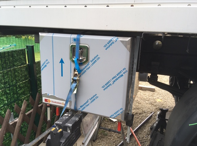

Ich habe mir einen Staukasten aus Edelstahl gekauft. In diesem möchte ich zwei 5kg Gasflaschen transportieren. Eine davon soll den Gasherd innen versorgen. Hierzu meine Frage, muss ich in diesen Gaskasten, der aussen am LKW hängt, ebenfalls eine Entlüftung in 10x10 cm schneiden, oder besteht diese Verpflichtung nur wenn das Gas im Ausbau bzw Fahrzeug gelagert wird.
Vielen Dank

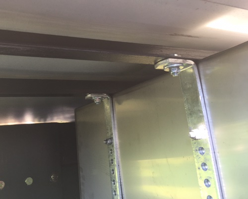

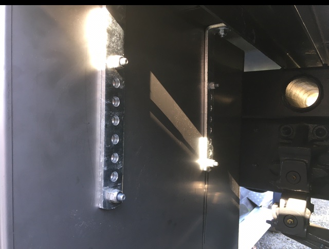

Re: Aussenstaukasten als Gaskasten
Ich habe die Kiste jetzt mal befestigt, rein sollen 2 x kleine Gasflaschen und ein Grill. Befestigt oben an zwei 35x35x4mm Winkeleisen mit vier M8 Schrauben und 6mm Flacheisen am Kasten.
Spricht da was gegen oder sollte ich den Boden des Kastens noch abfangen?

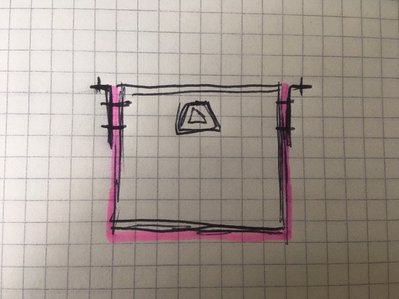

- Beiträge: 18898
Statt Winkeleisen sollte Flachstahl ganz um den Boden laufen. Ich hoffe man kann verstehen, was ich meine. Also Deine Winkeleisen nach unten verlängern und unter dem Boden verbinden, alles aus einem Teil.
- CharlieOnTour
- Beiträge: 3229
- Wohnort: Hessen
Ja, unbedingt die Staukiste von unten tragen.
Das dünne Blech reist sonst bei Wellblechpisten irgendwann aus.
danke euch.
Ich werde Bandstahl 30x3mm als U unter dem Kasten durchführen und einfach unter den bestehenden Befestigungen anschrauben.
So wie auf der Skizze
danke euch.
Vielen Dank
