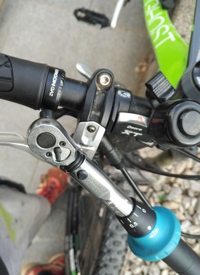

folgende Größen haben sich bei mir bewährt.
Einen kleinen Hazet von 2,5-25Nm
Der Kleine
Der Kleine
Einen mittleren von Gedore. Ist der meistverwendste. 40-200Nm

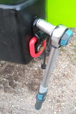

Auch Hängemattenanschlagpunkte müssen ordnungsgemäß verschraubt werden. Man beachte die Schraubsicherung mittels Nordlock Scheiben.
