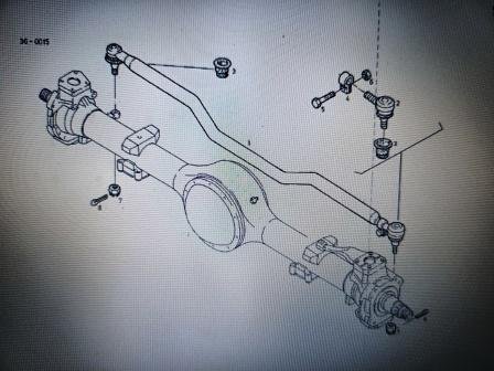

Hallo Leute, die Spurstange an meinem G90 muss getauscht werden, doch leider gibt es keine mehr von MAN
Weiß jemand zufällig von euch noch einen Lieferanten, der das Teil liegen hat?
Die gängigen Händler, die ein Aufruf der Teilenr. (81.46710-6330) im Google angezeigt werden, können auch nicht helfen.
Ich hab gehört, dass Winkler die noch nachbaut, aber zu einem exorbitanten Preis. Eine Anfrage bei Alfred Heyd im Schwabenland
war preislich keinesfalls besser.
Der Kopf auf der Fahrerseite ist ja eingepresst. Kennt jemand eine Firma, die in der Lage ist, nur den Kopf zu tauschen? Oder so umbaut,
dass wie auf der anderen Seite einfach nur ein neuer Kopf angeschraubt wird?
Ist so etwas überhaupt möglich (ich bin kein Mechaniker)?

Den Spurstangenkopf sollte es noch geben. Grundsätzlich ist das ja nur ein gekröpftes Rohr. Da kann ein guter Schlosser bestimmt ein Stück abschneiden und z.B. ein Endstück mit Gewinde o.ä. anschweißen. Auch so ein Rohr nachzubiegen sollte für eine gute Schlosserei mit einer Rohrbiegemaschine kein großes Problem darstellen. Die Kröpfung kommt ja nicht auf den mm an. Klar: Maßanfertigung ist nicht das billigste. Was werden denn für Preise aufgerufen?

Ich höre gerade von meiner Werkstatt, dass Winkler die nachbauen lässt auf 2 auswechselbare Köpfe.
Also so, wie mein (unfachmännischer) Gedanke war.
Da muss man allerdings für das erste Mal annähernd 4stellig rechnen.
