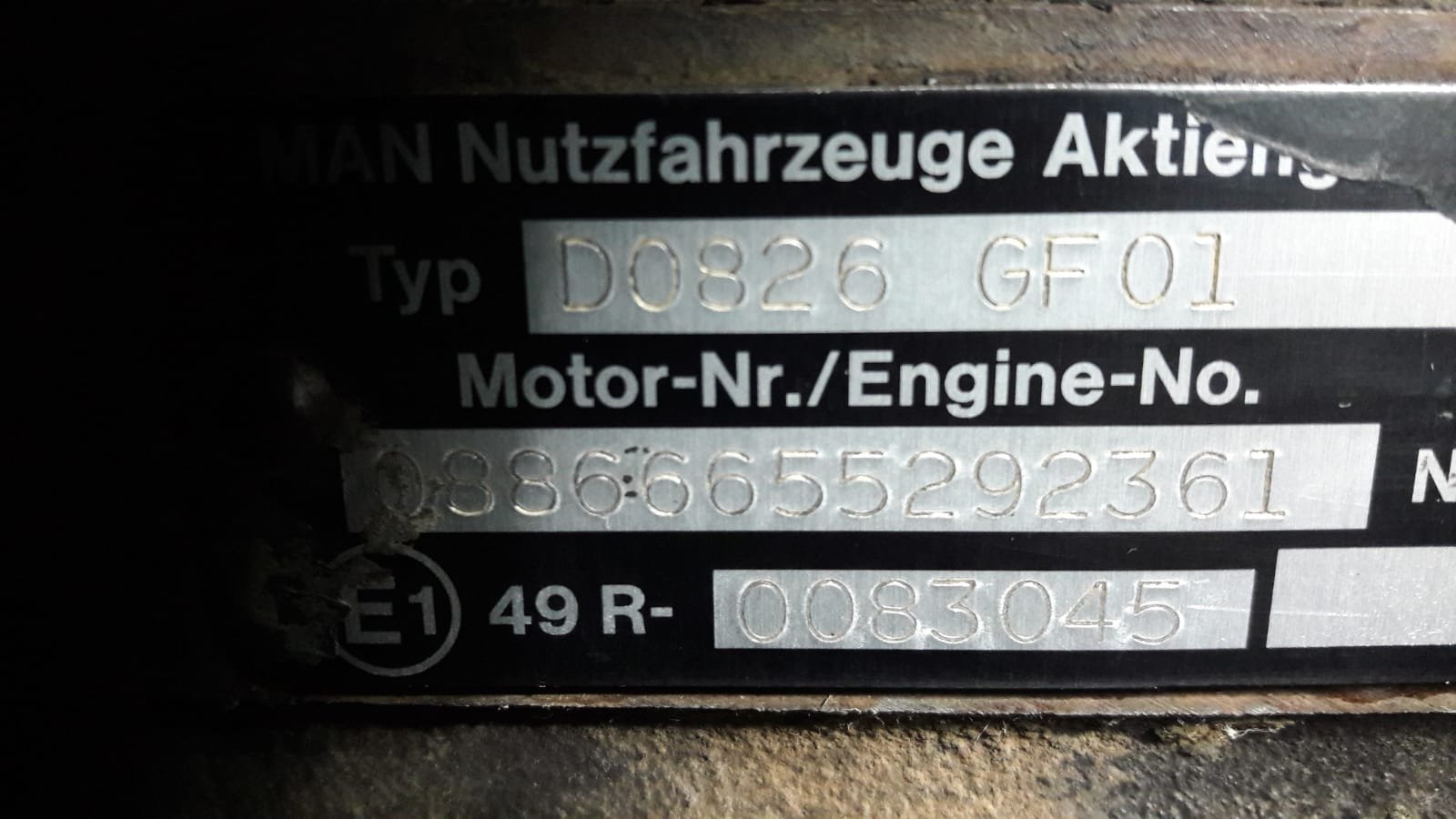

bei unserem G90 haben wir jetzt auch das Problem der Teile beim Kupplungstausch, eventuell hat ja jemand noch was rumliegen (Druckplatte usw.). Unsere Werkstatt findet leider nichts mehr.
Anbei die Daten von dem Fahrzeug, falls dies jemand benötigt zum Vergleich oder damit helfen kann.
Gruß Pascal

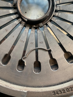

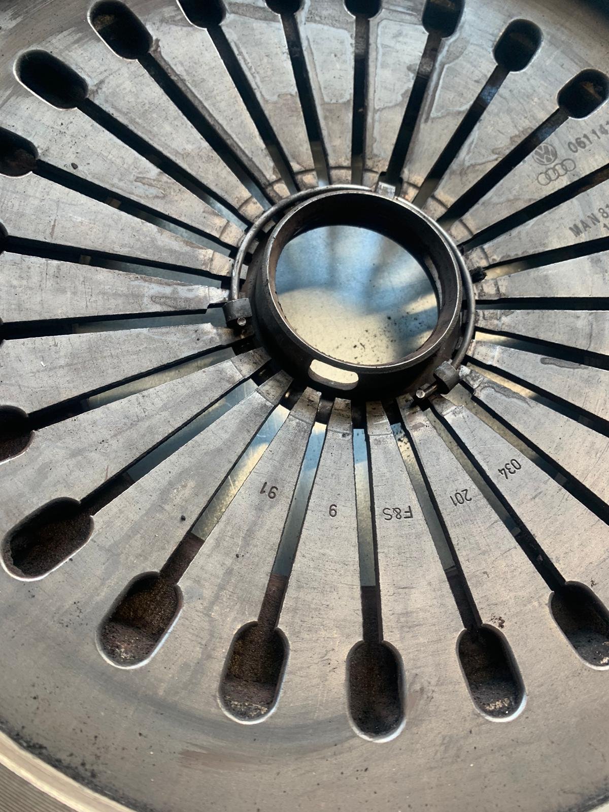

Leider noch nicht alles zusammen, hat einer eventuell den Spannring noch rum liegen, ist kaputt gegangen? Finden leider keinen beim Ersatzteile Service, Bilder anbei (in der Mitte):
Danke!
