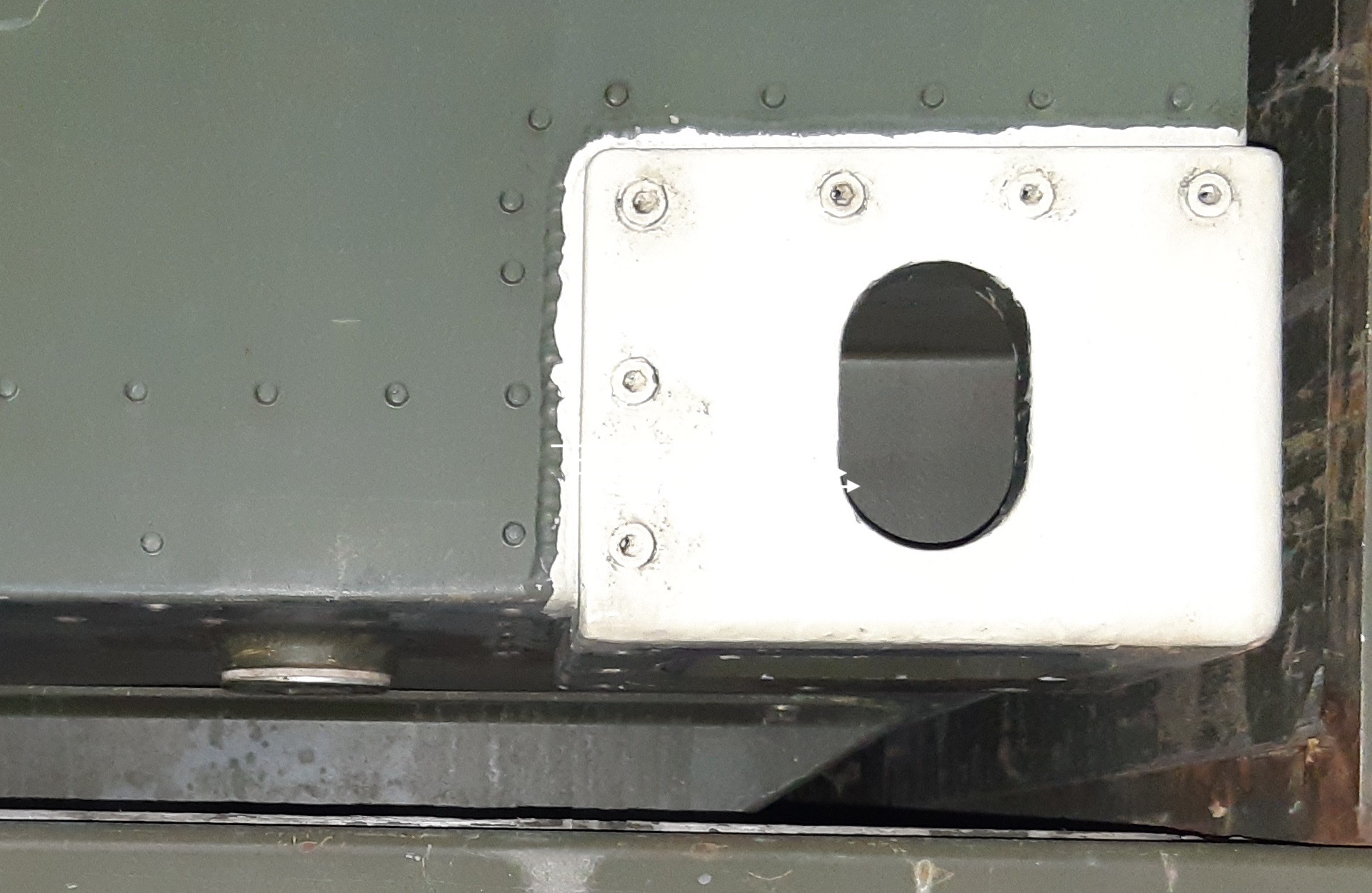

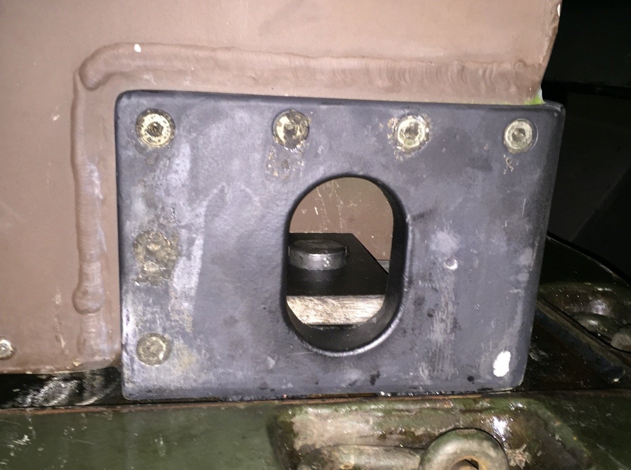

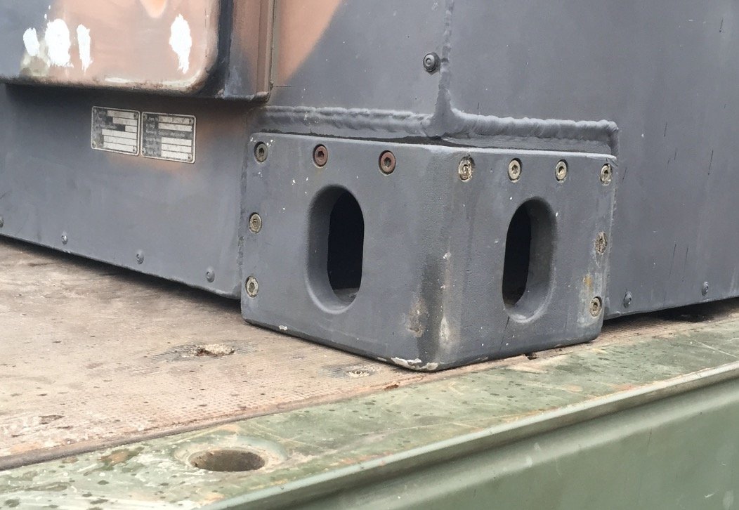

mein Saurer 2DM hat einen SGH Koffer mit Ketten auf der Pritsche, so sieht das aus:
Nun möchte ich ihn endlich etwas leichter und weniger hoch machen und dazu die Kufen abschrauben und auch die Stirnwand der Pritsche abbauen.
Wenn ich die Kufen abmache würde er danach nicht auf den Ecken, sondern auf diesen kleinen, etwas weiter nach unten ragenden Füßchen stehen.
Was würdet ihr tun, den so hinstellen, dann stünde er nur auf 4 kleinen Punkten? Oder lange Holzlatten zwischen Pritsche und Koffer? Oder was anderes?

Ob der FMII nach dem Entfernen der Kufen auf den Locks steht oder auf diesen Füßchen (ich vermute Du meinst diese runden Pömpel linke neben dem Lock auf Deinem Bild), es gibt eine Punktlast.
Sowas ist immer nicht so schön, Flächenlast ist anzustreben.
Die Auflagepunkte werden sich langsam aber sicher in Deine Pritsche einarbeiten...
Also, wie schon empfohlen Hölzer unterlegen, Gewichtsverteilung Belüftung. Aber, dann kannst Du die Kufen auch lassen...

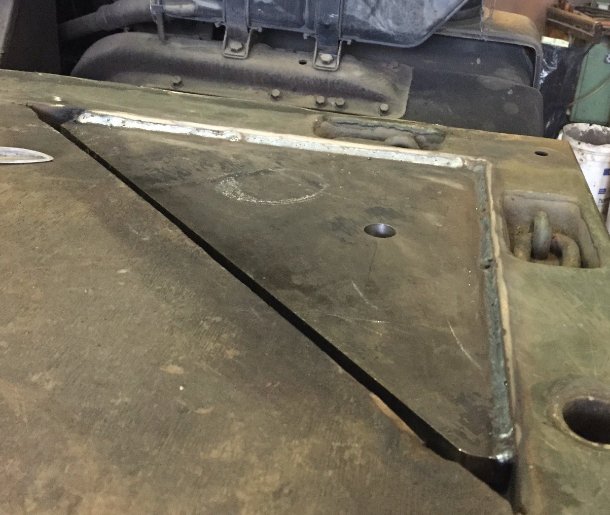

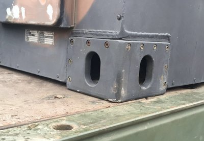

ich habe das so gemacht:
- Kufen ab
- vorne
- Pritsche ausgeschnitten
- Dreieck eingeschweißt mit Loch drin
- Abstand zwischen Dreieck und Shelterecke mit Gummimatte verringert (das Holz fehlt ja jetzt)
- angeschraubt
- hinten
- U-Träger eingeschweißt mit Loch drin
- Holzpritsche wieder drauf, Loch reingebohrt
- Schraube durch
Hält nun seit 5 Jahren oder so, unzählige Kilometer (also ca. 2.000km, nur beste Teerstraße...)
Die Holzpritsche ist da nicht eingearbeitet / vertieft worden.
Aber bsiher ja auch kaum Kilometer und kaum Gerüttel...
Eingeschweißtes Dreieck:
So sieht das dann aus:
Vorne:
Festgeschraubt

es sind nicht die Container-Locks gemeint sondern, der Zylinder daneben(sieht aus wie ein Abfluss/ oder Durchführung)

dein SGH- Shelter ist 1. Baulos, auch gern Dorniershelter genannt.
Die runde " Füßchen" sind Entwässerungsstutzen. Wenn du den Verschluss mit einem Fassschlüssel (Vierkant) rausdrehst ist der Stutzen genauso hoch oder tief wie die Shelterecke.
Klaus

in den "Füsschen" sind Stopfen, lassen sich mit einem Inbus rausdrehen > sollte sich am Boden Kondenswasser abgesetz haben! ab und an rausdrehen oder gleich weglassen (und mit Fliegendraht gegen neue Mitbewohner abdecken)
Die Abläufe sollten also frei bleiben, Rolands Zeppelin hat die nicht...)
Ansonsten ist eine Verschraubung an den Containerecken nicht schlecht, dann kannst du auf die Zurrketten verzichten. Die Stirnwand würde ich auch stehen lassen, da kommt es dann auch nicht mehr drauf an.......

Das sieht gut aus! Dein Koffer steht ja jetzt mit den Entwässerungsfüßen direkt auf dem Holz, hat das Nachteile? Und gibt´s da Feuchtigkeit zwischen Gummimatte und Pritsche?
Ist der Koffer wenn er so befestigt ist noch Ladung?
