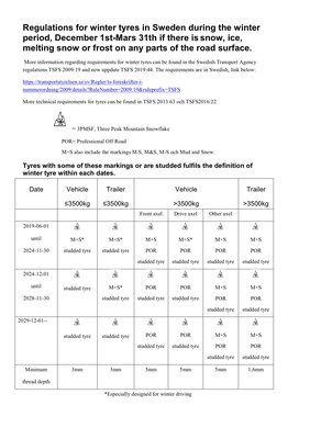

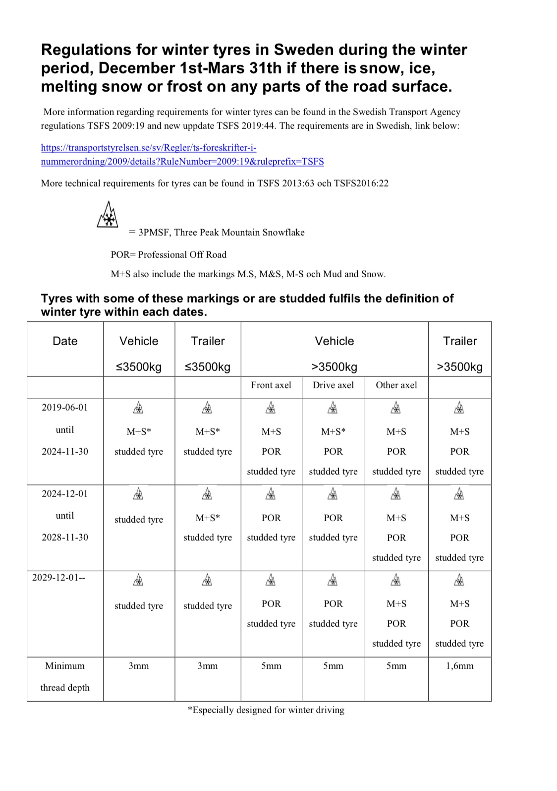

Hallo Zusammen
Wir möchten diesen Jahr -falls Corona uns lässt – mit unserm Steyr nach Skandinavien fahren.
Wir haben Michelin XZL + 395er Reifen mit M+S Kennzeichen. Dass diese XZL- Reifen nicht wirklich gut für Eis und Schnee dort geeignet sind, wissen wir. Habt ihr Erfahrungen mit Spikes, Seipen? Wir haben zwar zwei Ketten dabei, wollen diese allerdings nur im Notfall aufziehen.
Die andere Frage ist, ob wir mit unseren Reifen überhaupt noch in Norwegen fahren dürfen? Dort sind die Bestimmungen für diese Wintersaison verschärft worden. Ab der Wintersaison 2020/21 müssen die Reifen ein Berg-Piktogramm aufweisen, um als Winterreifen angesehen zu werden.
Freue mich über Infos und Tipps
Gruß Maren

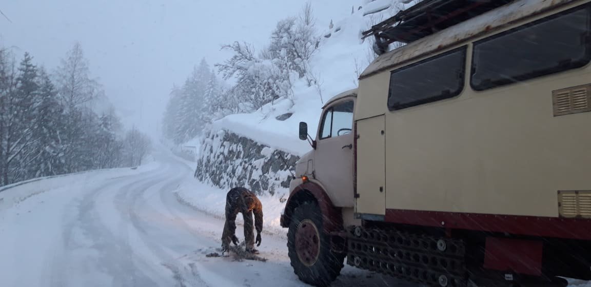

ich war letzten Winter mit der gleichen Bereifung im unterwegs... geht überhaupt garnicht!
Das Problem ist nicht die Traktion sondern die Fuhre zu Bremsen. Die Ketten haben wir mehrfach drauf gezogen um vom Pass wieder runter zu kommen.
Nächses Mal besorge ich mir definitv Winterreifen... alles andere ist purer Stress für den Fahrer... du weißt ja nie wie die Streckenfehältnisse hinter der nächsten Bergkuppe sind... Ein kleines Eisfeld und du fliegst ab.
Und hier ein Foto von mir beim (zu späten) Ketten anlegen zur allgemeinen Erheiterung.

#27 Beitrag von meggmann » 2020-12-29 18:03:26
Dann grabe ich den Thread mal wieder aus...
hab mal norwegische, finnische und schwedische Behöreen angeschrieben wie denn die gesetzlichen (!) Bestimmungen sind. Schweden war heute die ersten, die geantwortet haben. So eine einfache, übersichtliche Tabelle würde ich mir auch oft an anderen Stellen wünschen. Das Ergebnis hat mich dann doch etwas überrascht.
Fahrzeuge über 3,5t dürfen aktuell in Schweden im Winter mit 3PMSF, M+S, POR (entspricht MPT) und mit gespiketen Rädern (da ist egal welcher Reifen) fahren. Ab Ende 2024 fällt dann nur das M+S weg, alles andere bleibt.
Geht explizit nicht darum ob sinnvoll oder nicht - nur ob man darf oder nicht. Mal gespannt ob noch weitere Infos folgen.
Gruss Marcel
Beiträge: 10517
Re: Michelin XZL im Winter (Skandinavien)
#28 Beitrag von Uwe » 2020-12-29 18:23:56
was überrascht Dich daran?

Beiträge: 8627
Wohnort: Hückeswagen
#29 Beitrag von meggmann » 2020-12-29 18:27:23
Ich hätte damit gerechnet, dass man nur mit „echten“ Winterreifen da fahren darf (3PMSF und maximal noch M+S - aber MPT und irgend ein beliebiger Reifen mit Spikes hab ich so nicht kommen sehen).
Beiträge: 10517
#30 Beitrag von Uwe » 2020-12-29 18:29:47
Hmm, zum einen ist das Umsetzung von EU-Recht, zum anderen müssen die skandinavischen Unimogs ja auch besohlt werden ;)
Sa construction rustique permet de le confier aux mains les plus inexpertes.
