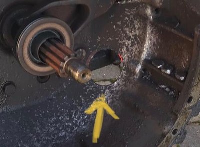

kann mir bitte jemand sagen wie man den "Stopfen" nennt der in das Loch der Kupplungsglocke gehört und wo ich Ersatz bekommen kann.
Muss wohl irgendwann abgefallen sein.

Hallo Ulf,
wenn du das Bild etwas zoomst siehst du den Schmutzrand vom Stopfen. Ich denke schon das da einer hin gehört.

Re: Stopfen verloren
... sieht für mich wie ein Gussrand aus ... Drahtbürste sollte klären ob das Dreck oder Metall ist ...

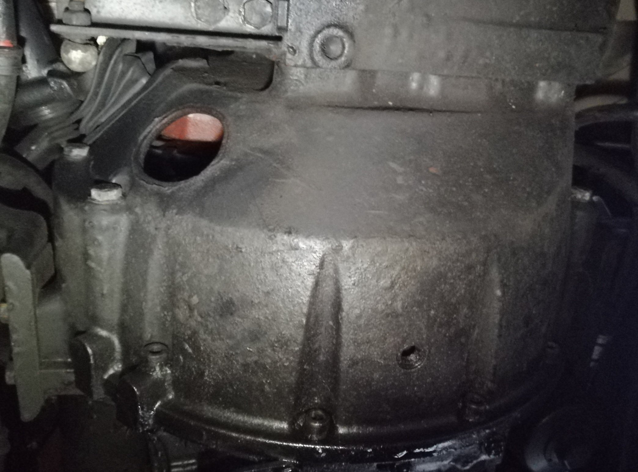

HalloPeter,
da der Stopfen oval ist habe ich nichts passendes gefunden.

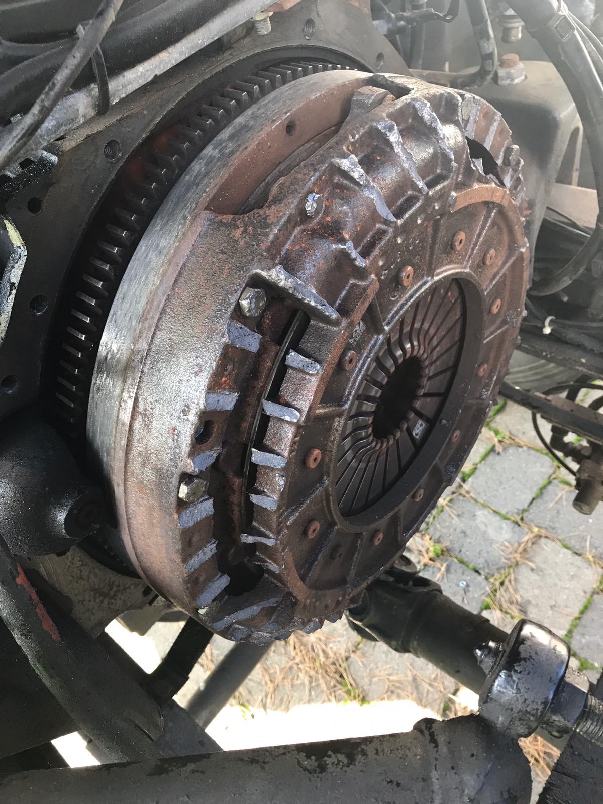

... und das ist mein „Ergebnis“ weil ich wohl (unbewusst) eine Zeit ohne gefahren bin. Mein eindringlicher Rat, Loch verschließen.
mbos
Ne der hat vorher gefehlt
