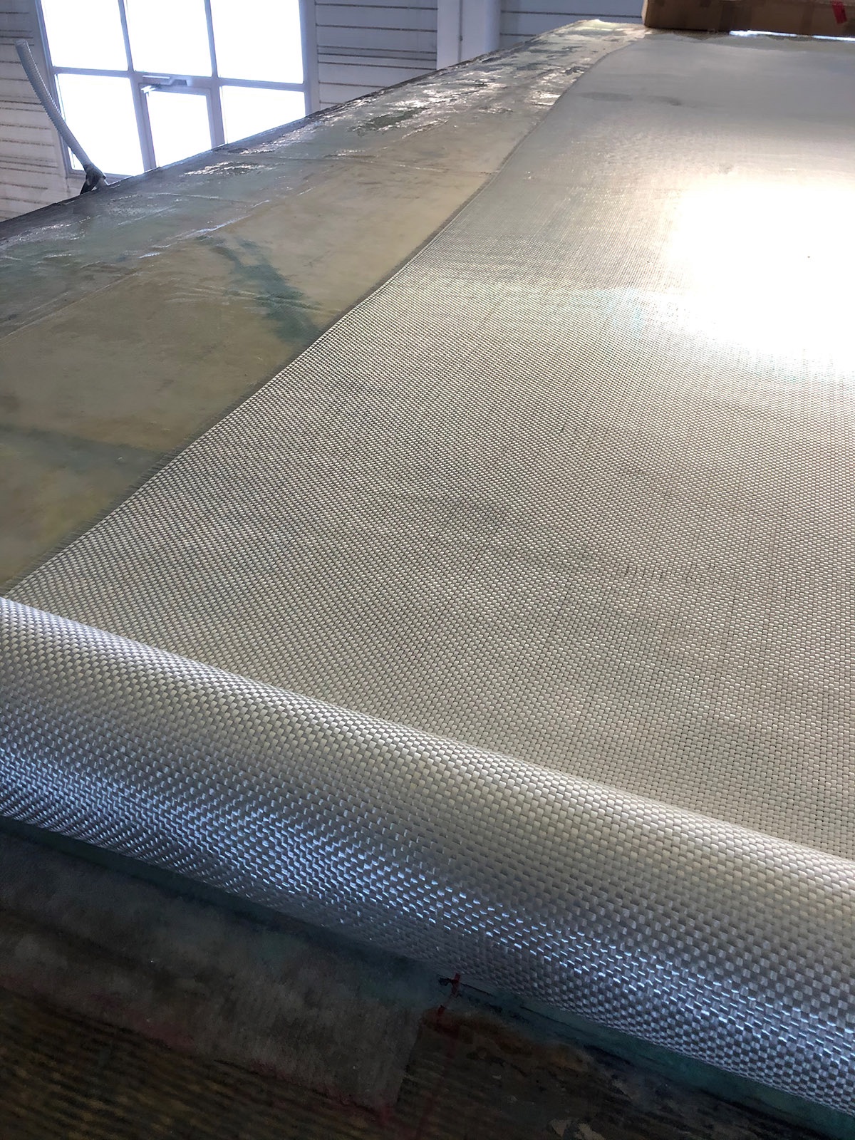

Hey Felix , gut erkannt . Der Rekorder ist eigentlich mehr das Steuerungsinstrument für die Kameras , GPS , WiFi und 4G . Die drei Elemente bekomme ich mit dem surround-System alleine nicht . Das 360-Grad-System alleine hat schon 4 SD-cards für jede Kamera getrennt , aber die verzerrten Frontaufnahmen der 190-Grad Kamera sind filmisch nicht zu gebrauchen . Außerdem will ich nicht noch einen dritten Monitor neben 360 Grad und Navi im Führerhaus haben . Mit der Kombination habe ich alle Kameras auf einem 10-Zoll Monitor im Blick im Blick .
Ich weiß , etwas viel Aufwand , aber die passende Einzelzusammenstellung überschreitet meine Elektronik-Kompetenz und hier hoffe ich auf plug and pray .
Ralf
edit
außerdem hab ich jetzt 6 Wochen lang in 4m Höhe Leerrohre einlaminiert - das muß jetzt irgendwie ausgenutzt werden...
