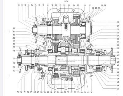

Bin etwas verwirrt - wenn mich nicht alles täuscht sind der Eingangsflansch und der zur Hinterachse 150, der zur Vorderachse 120 beim 90-16.

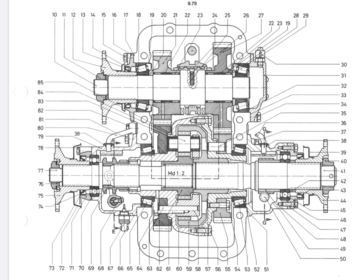

Vergiss was ich gesagt habe - auf dem Bild erkennt man, dass nur die 150-er gleiche Wellendurchmesser haben, die 120-er Welle ist anders. Also müsste es 2 verschiedene 120-er und zwei verschiedene 150-er geben

auf jeden Fall kommt Licht in die Sache. Die Bilddarstellung ist super, gibt es dazu auch eine Legende? Kann ich nach oberem Eingangsflansch schon mal weitersuchen.
