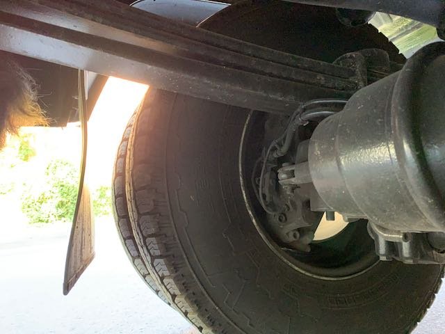

So sieht es aktuell aus:
Eigentlich würde ich gern 6-8 cm höher, um mehr Bauchfreiheit zu bekommen, der Tank und Riesenauspuff hängt echt tief. Einsatz maximal Schotter, normaler Schulferienurlaub in Europa.
Sind Klötze da sinnvoll?
Danke!!

Das Bild ist nicht das beste (der Anschlag ist teil hinter dem Dämpfer versteckt), die Blattfedern sehen aber leich verbogen aus...

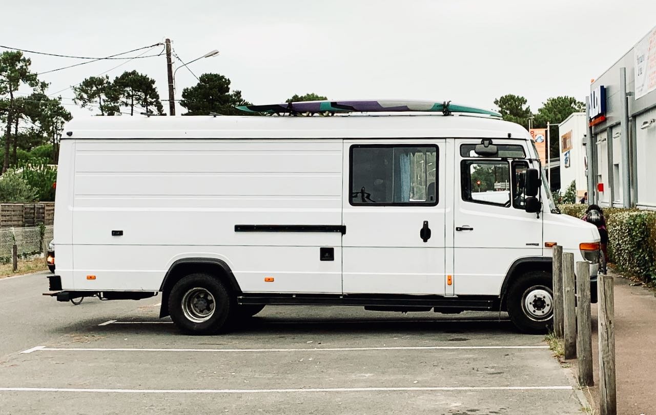

Mach mal ein Bild von:
-Fahrzeug seitlich betrachtet
-Blattfedern VR und HR (auf dem die Federn und die Anschläge zu sehen sind)
Dazu schaue auf der Datenkarte des Fahrzeuges ob verstärkte Federn verbaut sind (evtl sende mir die FIN und ich schaue nach).
Wie viel wiegt der Vario im moment?
Für was wurde er benutzt bevor er in deinen Besitz kam?
Wenn die Federn etwas durch sind wurde ich diese tausche/richten lassen, wenn das Fahrzeug schwer ist würde ich die Federn verstärken bevor ich über Höherlegung nachdenke... Kann sein dass dann der Vario hoch genug ist (er hat ja 17,5er Felgen, nicht?).
Hast du den Unterfahrschutz noch dran? Ich habe den ausgebaut (Kastenwagen) und schon sah es ganz anders aus!
Höherlegung ist bestimmt geil, aber teuer und mit viel Aufwand verbunden... lohnt sich, meiner Meinung nach, nur bei einem gut gepflegten Fahrgestell bzw Fahrzeug.

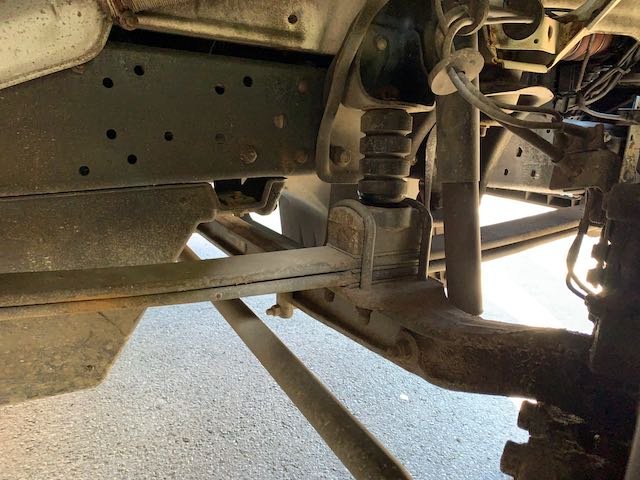

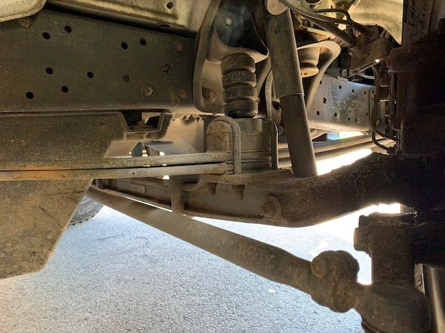

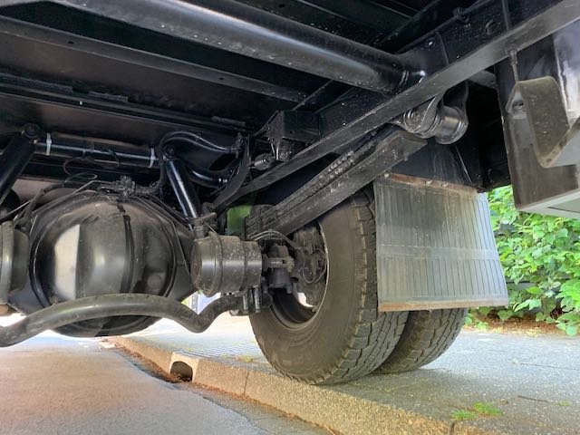

Hier habe die Federn vorn etwas besser fotografiert.

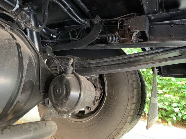

Hinten ist echt mehr Platz bis zum Anschlagpuffer.
Beiträge: 10518
Re: Blattfedern MB Vario vorn OK oder platt?
#8 Beitrag von Uwe » 2020-05-29 11:48:21
die Blätter liegen ja teilweise schon aufeinander - sollte imho bei Weitspalt-Parabeln nicht sein...

Sieht bei unserem 616 genauso aus... welche „härtere“ Dämpfer hast du im Blick?!? Trage mich nämlich auch mit dem Gedanken...

Naja, so direkt außergewöhnlich schauen die Variofedern nicht aus.
Vorne liegt der Kopfschwere Vario immer sehr flach auf den Federn.
Aber neue Federn für die Vorderachse sind beim Vario mit "der" Vergangenheit bestimmt nicht verkehrt.

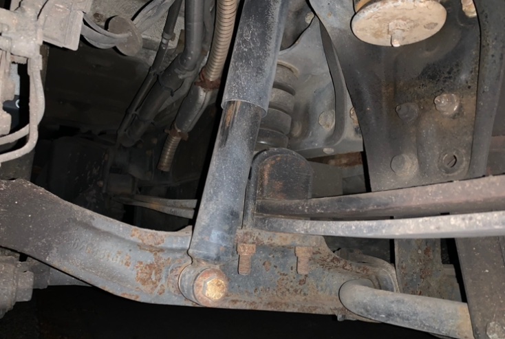

Ich hab das mal mit Ähnlichen Varios verglichen. Es fällt auf, dass der Metallklotz, der über der Feder verbaut ist den Federweg bewusst verkürzt. Was kann das für einen Sinn haben? Die Dicke des Klotzes ist genau der Unterschied im Federweg zu anderen Autos.
?? Komisch

#19 Beitrag von fidafive » 2020-07-30 17:57:33
Moerk hat geschrieben:
2020-07-30 17:42:58
fidafive hat geschrieben:
2020-05-27 23:19:23
Schau doch mal hier: https://7globetrotters.de/mehr-bauchfre ... ederbriden
Ja, Danke, das kenne ich und habs mir gern duchgelesen!
Er hat seine Federn ja so gelassen und nur Klötze unterlegt. Mich irritiert der Klotz vorn AUF der Feder.
