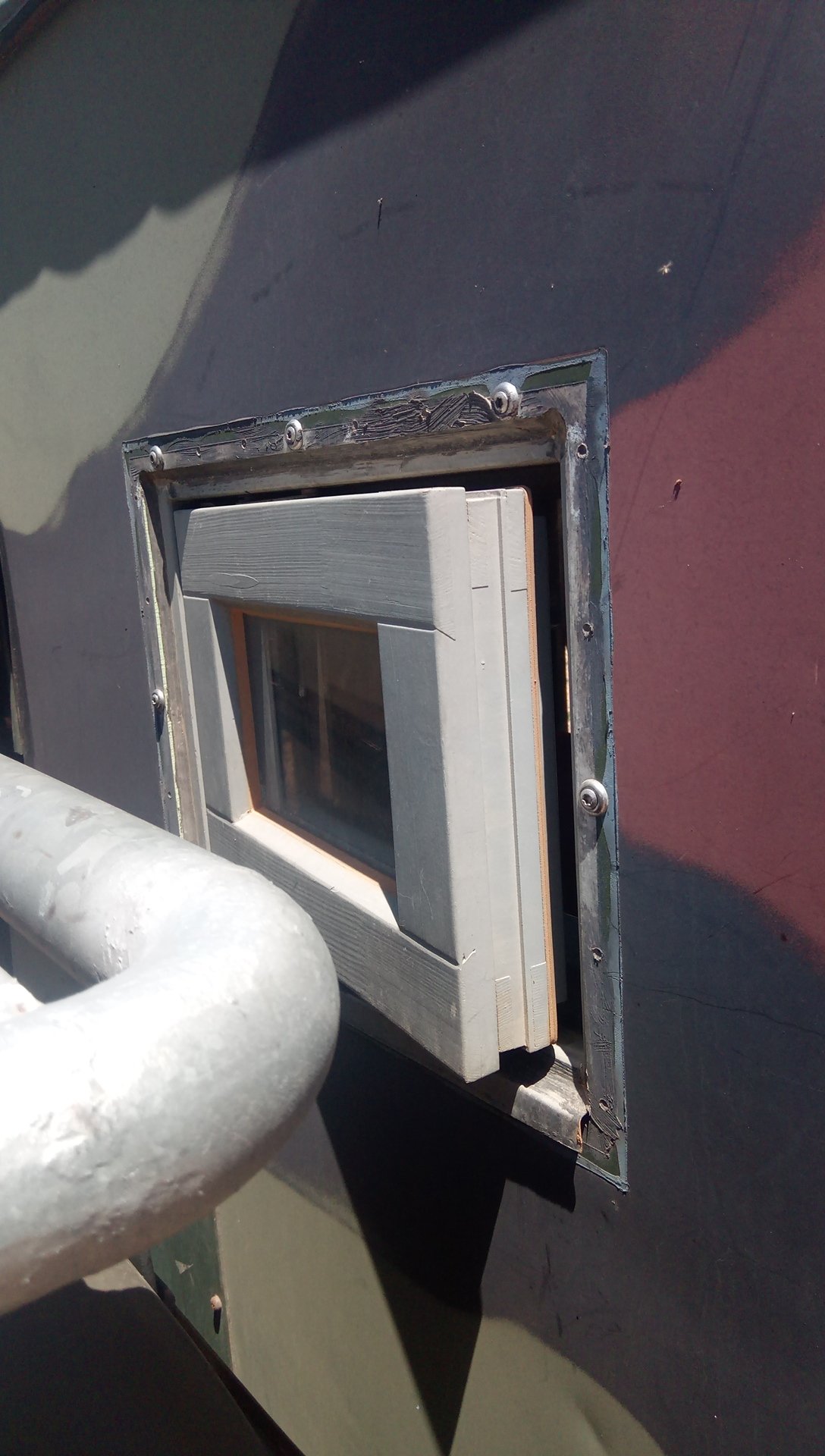

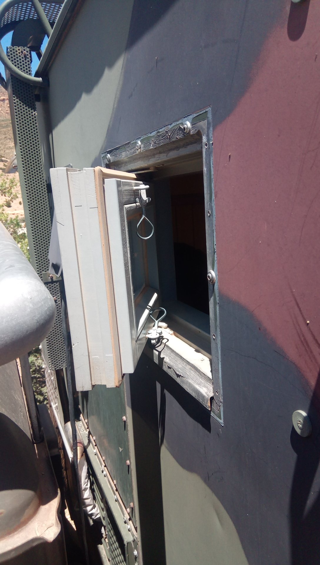

ich habe an meinem FM 2 aus den erwähnten Gründen (Bett vorne,schlafe gerne mit offenem.fenster) eine der Klappen entfernt,genauer die Links oben,dort den inneren Falz weggeschnitten,mir.ein dänisches Fenster seitlich schiebend angeschlagen anfertigen lassen,glas.mit ESG,das dann von innen hinter den äußeren Falz geklebt. unten dann noch eine VA leiste reingesetzt. zum einkleben kannst du durch die vorhandenen Löcher im aussenfalz das Fenster ranziehen.
klappt wunderbar hält dicht ..außer.man vergisst das vor der Fahrt zuzumachen..
eine absolute Verbesserung,sonst war die Bett Ecke dann doch etwas stickig.
Glasfläche ist halt etwas bescheiden... für Licht lohnt das nicht wirklich,sonst schon.das Fenster ist halt im Vergleich zur Größe etwas teuer...ca 200€...

Re: Fenster beim FM2 vorne montieren?
so ungefähr?
insgesamt funktioniert das gut,den begrenzenden Faktor beim öffnen sieht man vielleicht...
der untere Anschluss ist halt nicht so schön...da hätte man auch den äußeren Falz abschneiden müssen und dann ein Winkel Blech unter den Fenster Rahmen... warum hab ich das damals eigentlich nicht gemacht? keine Ahnung...so hält den Rahmen geschlitzt und Blech da rein..war auch unterwegs...
bin kein Freund von wassertechnischen Anschlüssen ,die versagen, wenn das Dichtmittel versagt...
die letzten Wochen bei 40 Grad zwangsweise bei tagounite im nix war das Fenster schon sehr hilfreich zum durchlüften..am Schluss hab ich allerdings dann doch auf dem Dach von shelter geschlafen...
