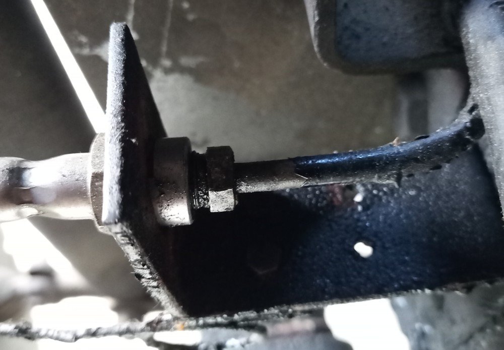

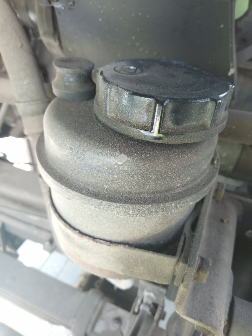

Mir ist kürzlich aufgefallen, dass mir am Übergang von der festen Bremsleitung zum Schlauch dieses Blech zum halten abhanden gekommen ist. Weiß jemand wie das heißt, damit ich ne Ahnung davon bekomme, wonach ich zwecks Nachkauf suchen muss?
Und, ich weiß, das ist grad n bissl nooby... :blush: Aber kann mir einer sagen, wofür der schwarze Behälter auf dem ersten Foto ist?

Behälter für Servolenkungsöl. Der schwarze Gummipöppel neben dem Schraubverschluß ist der Peilstab.

Oh! Vielen Dank! Ich dachte, das Öl für die Servolenkung kommt in den Behälter am Lenkrad... 😲 Was kommt da denn dann rein?!

Ich vermute es ist der Behälter UNTER dem Lenkrad an der Lenksäule gemeint.
Und da gehört die (Brems-)flüssigkeit für die Kupplungsbetätigung rein.
Siehst Du beim Kuppeln: der unter dem Behälter liegende Geberzylinder der Kupplung wird dann nämlich aktiv.

Und was das nachgefragte Blech betrifft:
Halter Bremsleitung?
Nachkauf? Hm.
Materialstärke und Breite messen.
Passendes Stück Flachstahl besorgen.
Passende Löcher bohren.
Biegen.
Lackieren. (bei verzinktem Flachstahl entfällt dieser Punkt)
Anschrauben.
Glücklich sein.
Gruß Sven

#7 Beitrag von dr.shorty » 2020-05-08 10:29:13
ich vermute es ist nicht der Flachstahlhalter sondern die kleine Blechplatte gemeint, die den Schlauch in dem Flachstahl hält. Falls dem so ist, hab bei Google einfach mal "Blechhalter Bremsschlauch" eingegeben und siehe da....

#8 Beitrag von DorrBaer » 2020-05-08 16:52:22
:unwuerdig:
Vielen Dank für die Antworten! Ja, dann mein ich wohl den Behälter für die Kupplung...
Das von mir gesuchte Sicherungsblech selbst zu bauen, scheint mir etwas schwierig... Ist das nicht aus Federstahl? Dann müsste man das ja ausmessen, schneiden, biegen und anschließend härten und Anlässen... 😲 Kann man machen...

Hallo Matze,
wenn die Nut im Anschlussfitting vom Schlauch dort einen Durchmesser von 14mm hat, dürfte ATE 03.5004-0101.1 das Teil sein, was Du suchst.

#12 Beitrag von DorrBaer » 2020-07-12 15:45:26
Halli hallo
ATE 03.5004-0101.1 stimmt und die Bleche passen! Sry, dass ich mich heute erst melde, aber der erste Lieferant scheint Carola zum Opfer gefallen zu sein. Der zweite hat dann geliefert, zu 63 Cent das Stück. Heute konnte ich es einbauen.
