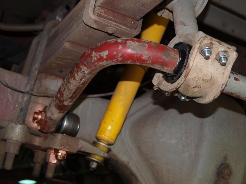

Ich mein irgend wer hatte mal eine Lösung gepostet für die nicht mehr erhältlichen Stabi Buchsen der Magirus Achse . Ich find den Beitrag leider nicht mehr
Brauche neue für meinen MD 130D9FA -

... beim 170-er sind die nach meiner Erinnerung vorne und hinten unterschiedlich ... bitte gib doch mal zumindest den Innendurchmesser als. Richtmaß an ...
... sollte eine Nachfertigung zustande kommen, so wäre ich an einem Satz für den 170-er für den Ersatzteilefundus interessiert ...

Ja Kunststoff ... Form ist ein längs zweigeteilter Zylinderring ... Material ist weiß und hart, beim herauskratzen der Rostreste hat der Kunststoff nicht nachgegeben ... mehr erinnere ich leider nimmer ...
Es soll schon Leute gegeben haben, welche den Verschleiß der Buchsen durch neu hinzugefügte Zwischenlagen ausgeglichen haben ... schön ist das aber nicht ...

Klingt nach dem Kunststoff POM C
Wenn einer die Maße hat, kann ich die drehen.

kann aber auch aus PA (Polyamide) sein.

Hi , Pom wäre auch meine Wahl .Das Zeug erscheint mir brauchbar für diese Anwendung. Wenns keine andere Lösung gibt , werd ich versuchen die drehen zu lassen .Ich such aber immer noch den Beitrag wo es genau um dieses Problem ging , wenn ich mich richtig erinnere gab es da eine Lösung mit kaufteilen .

Oh man mit nur 1 Jahr Verspätung liefer ich mal die Maße
von den Buchsen , habs vergessen
Innen 40 mm
Außen 70mm
Länge 70mm
Hatte einen Beitrag von Steph mit MK Modell gefunden mit einer Febi Nr. , nur kommt ich die Nr. bei Febi nicht finden um zu sehen obs passt .Nu läuft gerade eine Anfrage bei der Hotline , soll bis 15:00 eine Antwort bekommen .Versprochen diesmal dauert es nicht 1 Jahr bis ich das Ergebnis poste

Also 100% passend gibt es nicht bei Febi aber der innen Durchmesser u.Umfang passt.Werde die mal bestellen und.schauen Obst die Lösung ist.

Vielleicht gibt es doch eine 100% Lösung .
Passen die Teile vom 90-16 ?
Wenn ja gibt es eine Lösung , Anfragen laufen gerade

Auch hier noch die Lösung , Lagerbuchsen gibt es neu DT Parts
Teilenr.711340
https://www.dt-spareparts.com/de/
Bestellt bei https://www.lkw-teile24.de/
Teilenr.711340
