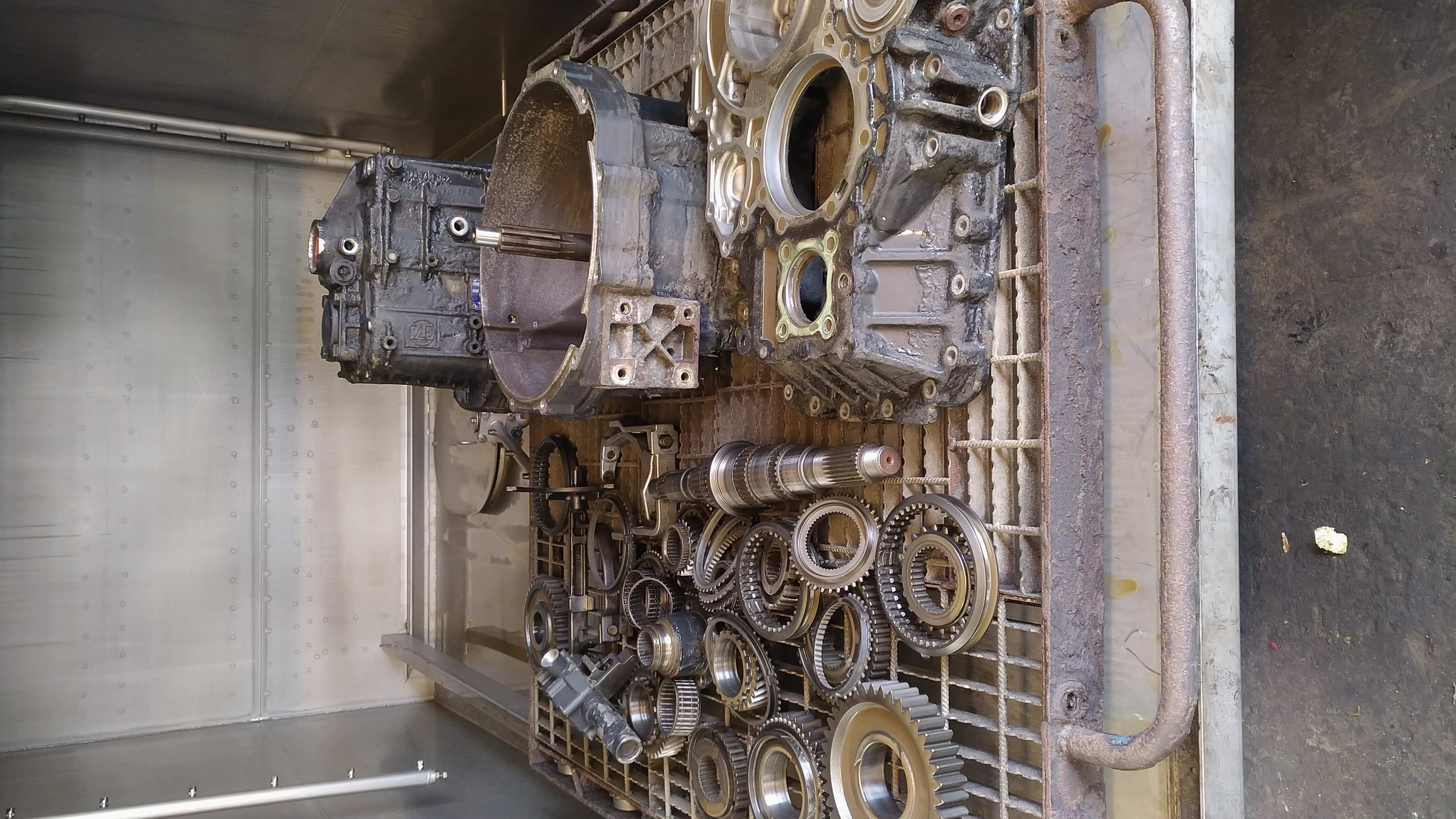

Ich weiß nichts inhaltlich über Getriebe und erst recht nicht für Benz aber ich habe kürzlich eines gekauft für MAN.
Ich habe mich nicht getraut ein gebrauchtes Getriebe von privat zu kaufen.
Ich habe eine überholtes bei NTH gekauft, das die völlig zerlegt hatten.
Dankbar war ich für die Teileliste aus dem ManForum.... eine Million Dinge die ich nicht gefunden hätte.
MAN G90 8.150 Bj 1994
