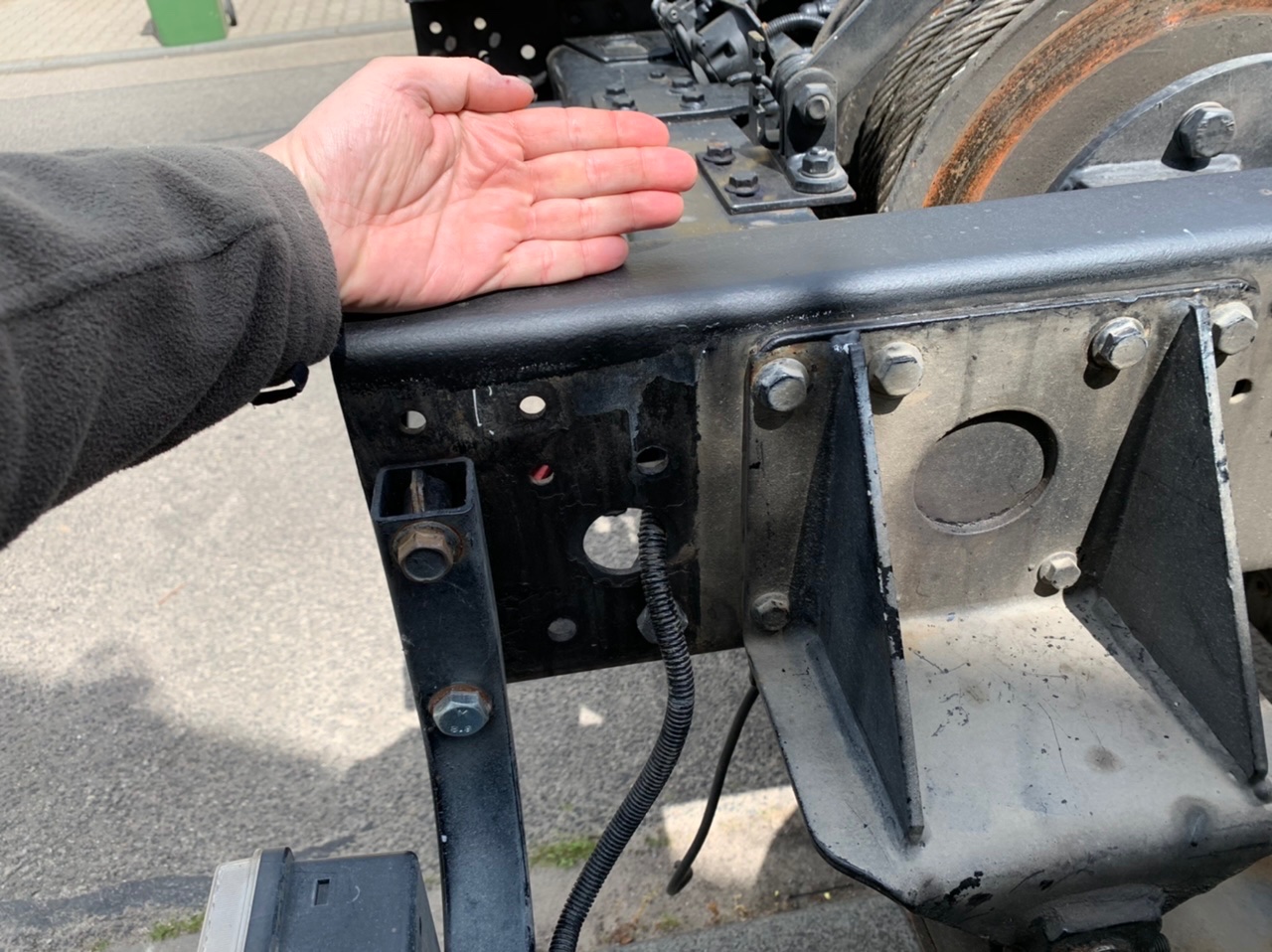

Nunja, das ist beim G90 eine Hand Unterschied ... selbst Mitte Achse ist nur eine Armlänge.
Heißt aber auch dass die Position bei einer Raute direkt über der Achse wie beim Zetros für ein G 90 nicht viel unterschied zum Dreieck macht.
Vielleicht muss das Festlager Für die Raute dann doch näher ans vordere Achslager?
Das wäre für die Winkelminimierung am besten aber die Stützlast liegt natürlich genau da wo der Rahmen im weitesten in der Luft hängt und zumindest laut Internet am häufigsten bricht.
