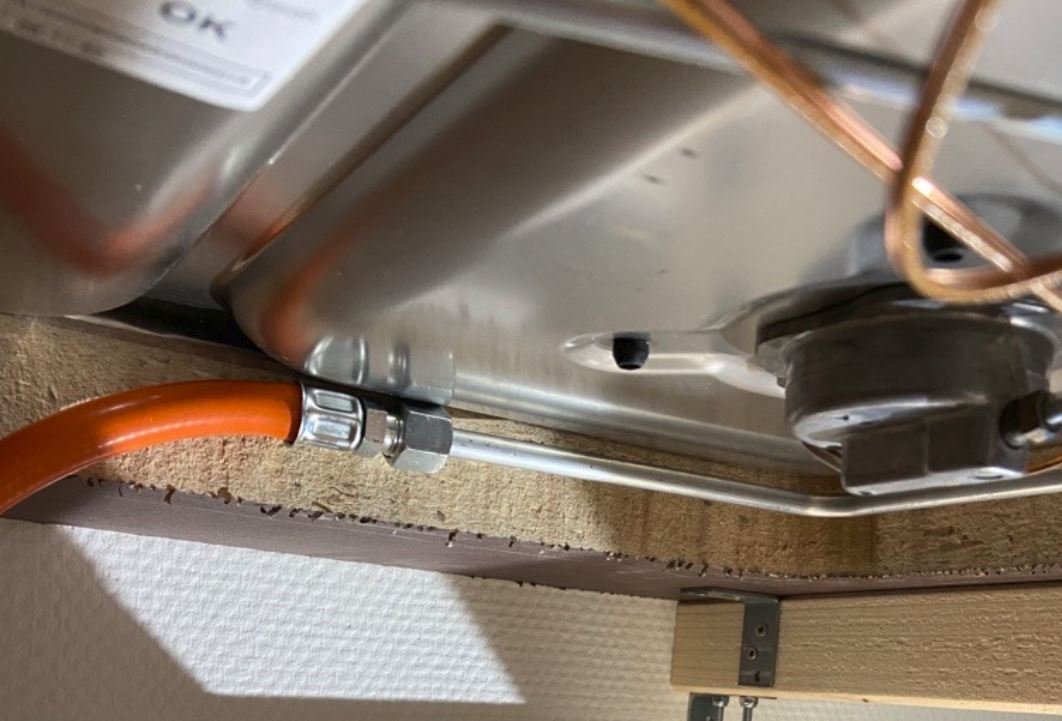

Hallo liebe Forengemeinde,
ich bin gerade dabei unseren Dometic Gaskochfeld anzuschliessen. Unter der Küchenarbeitsplatte mit dem dreiflammigen Gaskochfeld habe ich einen Gaskasten gebaut. Grundsätzlich kriege ich das Kochfeld angeschlossen, aber der 40cm lange Schlauch (meines Wissens darf der nicht länger?) ist an einer Stelle arg auf Spannung.
Hier würde helfen, wenn ich das Gasrohr kürzen würde, um so einen besseren Verlauf des Schlauches zu ermöglichen. Ist sowas sinnig bzw erlaubt?
Alternativ würde ich den Gaskasten noch höher bauen, aber das würde wohl im Vergleich einen deutlichen Mehraufwand bedeuten.
Was meint ihr? :)

ich würde das Rohr verlängern, damit sich der Schlauch ausserhalb des Kochfeldes befindet. Dort kann, bei Verwendung eines zu grossen Topfes, der dort länger rumköchelt, enorme Hitze auftreten. Bei mir kokelte schon die Arbeitsplatte.

Bei Instagram bin ich draufhingewiesen worden dass ein flexibler Schlauch eh nur innerhalb des Gaskastens zulässig ist und vom Kochfeld ein festes Rohr in den Gastank verlegt werden muss.
Problemstellung ist also quasi erledigt.
Nun denk ich ernsthaft nach direkt auf einen Gastank ausserhalb des Aufbaus umzusteigen. :angel:

Jepp, Gasschlauch zum Verteilerblock, von dort mit starrer Leitung zum Verbraucher. Verteilerblock innerhalb des Kastens oder ausserhalb mit Schottverschraubung.
