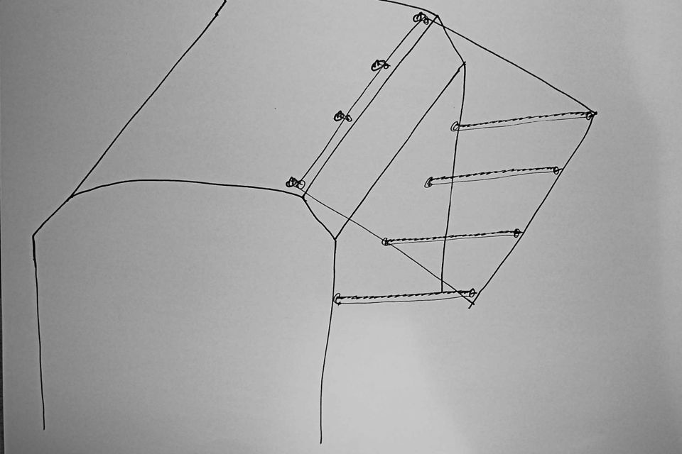

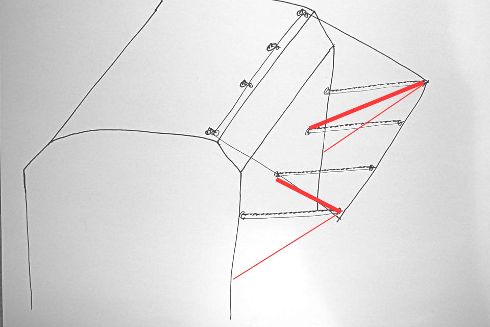

hallo leute,
wir hätten gerne ein sonnensegel, das ohne die stangen & leinen (die ständig im weg sind) auskommt.
die kurbelteile aus der camping-ecke wollen uns nicht recht gefallen.
kann man das segel auch mit waagerechten stangen spannen ?
hier ist unser erster entwurf mal skizziert:
aufs kofferdach werden kleine haken geklebt an denen wir die ösen des segels (mithilfe eines karabiners ?) befestigen können.
die alu-stangen werden am koffer fixiert und sollen das tuch spannen.
damit die ganze geschichte nicht hin & herpendelt könnte man das segel mithilfe eines seils & curryklemme zu beiden seiten verzurren...
fragen:
- verspricht die art der konstruktion aussicht auf erfolg / wird unser segel "stehen" ?
- reicht die festigkeit des stoffes um der schwerkraft zu trotzen oder sollten wir an den seiten stahlseile / kleine ketten o.ä. einziehen und an den haltepunkten befestigen ?
- spricht etwas dagegen, das sonnensegel auch noch zur kofferrückwand zu ziehen ?
- welchen stoff nehmen wir hierfür am besten her ?
kurzum:
hat das taug ??

Hi Hendrik,
das größte Problem wird die Seitliche Führung sein. Du wirst nicht umhin kommen anch unten zum Boden noch Abspannungen zu machen. ich würde evtl. kleine Stücke von Airlineschienen nehmen um die Fixpunkte am Dach zu realisieren. Wasserdichte Popnieten und Sikka helfen das so fest zu machen dass es hält! Zum Stoff solltes Du Dir überlegen iob es auch Wasser bis zu einem bestimmten Grad abhalten soll. Sonnensegel die als solche verkauft werden halten solange sich keine Lachen bilden Wasser eine weile ab. evtl. kannst Du mit Imprägnierung arbeiten. Tarps die auch als Sonnensegel genutzt werden können, taugen gar nicht bei Regen!!! Sind aber sehr leicht und teilweise mit UV-Schutz zu haben!
Grüße Chris

#3 Beitrag von cookie » 2008-05-27 16:05:05
Hi!

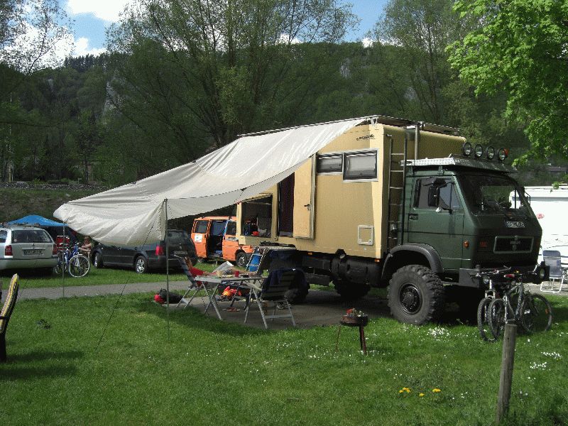

Ich würde das so machen:
Segel oben am Dach einhängen - wobei ich es tiefer ansetzen würde. Das Dach muss ja nicht in 3,4m Höhe anfangen - dann brauchst Du ggf. mehr Segel für den Schatten.
Zwei verstärkte Ösen an den Ecken. Je eine Stange von der Öse senkrecht nach unten in den Boden und an jeder Öse nach vorne uns zur Seite abspannen.
Zum Material können ggf. die anderen was sagen - mir fällt hier nur LKW- oder Gewebe-Plane ein.
Grüße!

#5 Beitrag von dh-paule » 2008-05-27 16:45:33
sowas ähnliches hatte ich schon funktionsfähig, leider keine Bilder, aber ich versuche es mal zu erklären:
Du bringst noch zwei zusätzliche Stangen an, die vom Kofferpunkt der beiden inneren Stangen diagonal an die beiden äusseren Ecken verlaufen. Am besten verstellbare Stangen, denn mit diesen beiden Stangen bringst Du Spannung auf die Längsseite vom Tuch und Stabilität in die Ecke.
Nun spannst Du noch die beiden Ecken nach unten in Richtung Koffer ab, der Winkel ist dabei etwas grösser als der Winkel den das Tuch hat. ferdich...
Das hält auch ordentlich Wind aus, und es sind keine Stangen im Weg. Wichtig: verstärke den umlaufenden Rand des Segels, denn da liegt die ganze Kraft an

Wenn´s zu wenig Spannung hat sieht es aus wie ein nasser Sack. Mehr Befestigungen = mehr Spannung. Das Material ist ein UV-Schutz Tarp 4 x 6 m. Höhe unserer Hilde 3,65 m. Die Türe geht hervorragend darunter auf und zu!

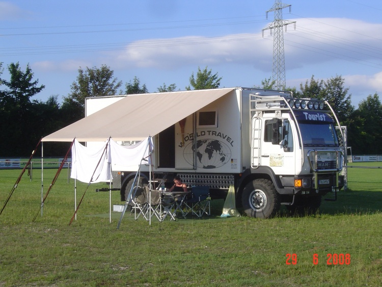

#7 Beitrag von kochi » 2008-05-27 19:47:39

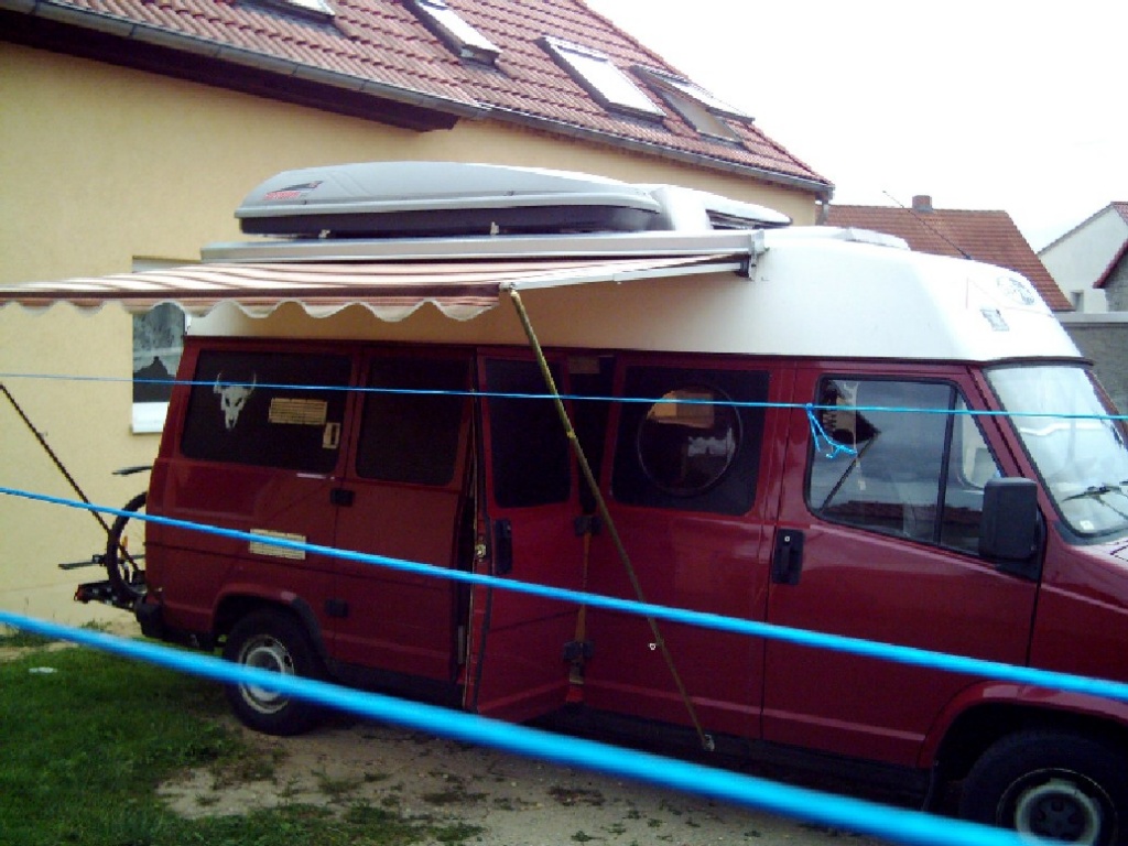

Hab da in nem Katalog ne Sonnensegellösung gesehen.Vom Koffer weg an beiden Seiten ne Flexstange wie bei Igluzelten.Drauf das Sonnensegel gezogen.Hat mir super gefallen.Hab mir schon de Glasfieberstangen aus alten Zelten an Land gezogen.
Am Koffer kann man's auch gut mit ner Kederschiene befestigen.
Na gut ne Spannleine rechts und links is ein Muß.Hab ich leider kein Foto von.
Hendrik:Mein Foto is ne ähnliche Konstruktion wie Du sie planst bei meinem Kleinen.Nur das ich normal noch ne 3.Telestrebe zw.Dach und vorderer Querstrebe einsetze.Zwecks Spannung.
Beim Surfen in Kroatien hab ich beim Sturm noch nen handelsübliches Orkanband über die Konstruktion gezogen.Hat super gehalten. :cool:

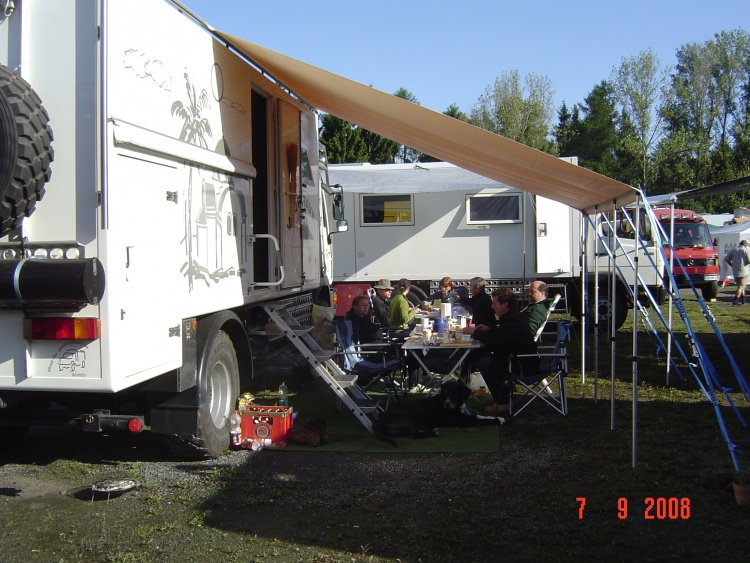

schaut euch mal am nächsten Treffen meine Konstruktion an.
Besteht aus 5 Alustangen,ist freitragend,benötigt keine Heringe,hat sich seit 10 Jahren bewäht und ist in 10 Min aufgestellt.

#11 Beitrag von Ulf H » 2008-05-28 10:19:35
An den Zwischenstangen rennst Du Dir jedesmal die Birne an, dann lieber eine Fallarmmarkiese wie von Sahragerd vorgeschlagen. In perfekter Ausführung auch beim Unimurr zu bestaunen.

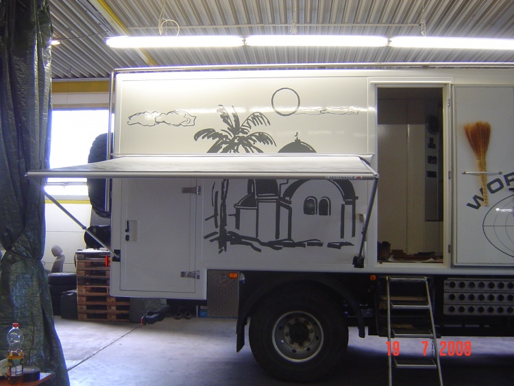

es gibt im "weiße Wahre" WoMo-Sektror preiswert so Kurbelmarkiesen zum ans Auto dübeln. Sie trotzen weder Wind noch Sturm, dafür sind sie aber in sekudnenschnell auf und abgebaut, und daher finde ich sie sehr praktisch und überzeugend.
Lieber alle 2Jahre vor einem Strum gerade das Ding wegkurbeln, als immer ne halbe Stunde fürs Aufbauen verwenden...

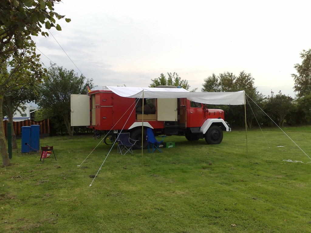

Ich hatte mir auch schon ne Plane ans Dach gespannt.
Wenn man am äüßeren Rand eine Stange einlegt brauchts nur 2 Abstützungen zum Fahrzeug.
Gewichte natürlich noch und aufpassen wenn ein Sturm drunterfährt

Zu deinen Zeichnungen:
- Je nachdem wie groß die Plane werden soll, um so mehr Kräfte bei Wind. Egal ob du jetzt 4 oder 5 solide Ösen (oder noch mehr) in die Plane machst, der Zug dort wird punktuell sein (Haken verschieden montiert, Haken "verlängert", Ösen nicht in einer Flucht, ...) und ich befürchte, irgendwann wird die erste Öse ausreißen. Ich würde die Schiene bevorzugen, dort hat man mehr oder weniger die volle Länge zum Kraft einleiten.
- Wie Landei schon schrieb, schnell und einfach, sonst baut man es doch nicht auf! Jedesmal aufs Dach krabbeln, um die Haken oder Kederleiste einzuziehen, ist auf Dauer nervig. Meine Kederschiene ist mit ausgestrecktem Arm erreichbar, d. h. ich brauche keine Leiter, Helfer etc..

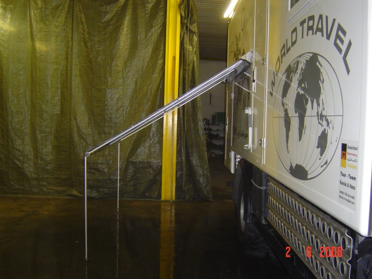

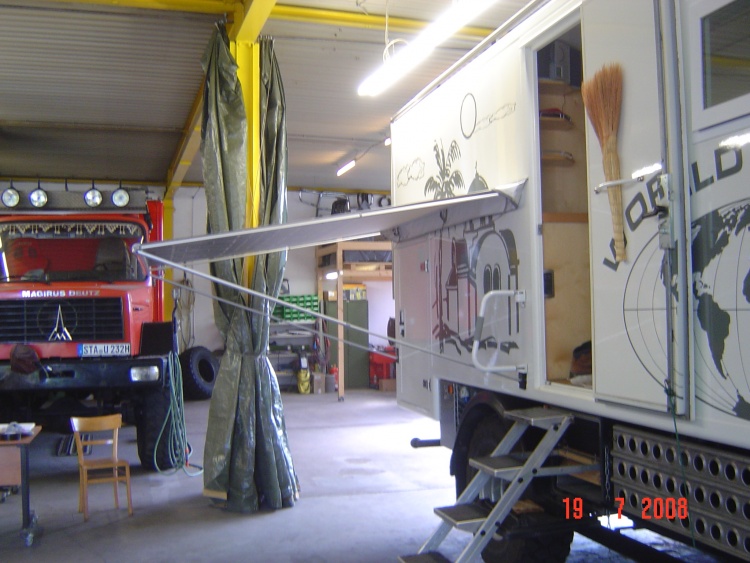

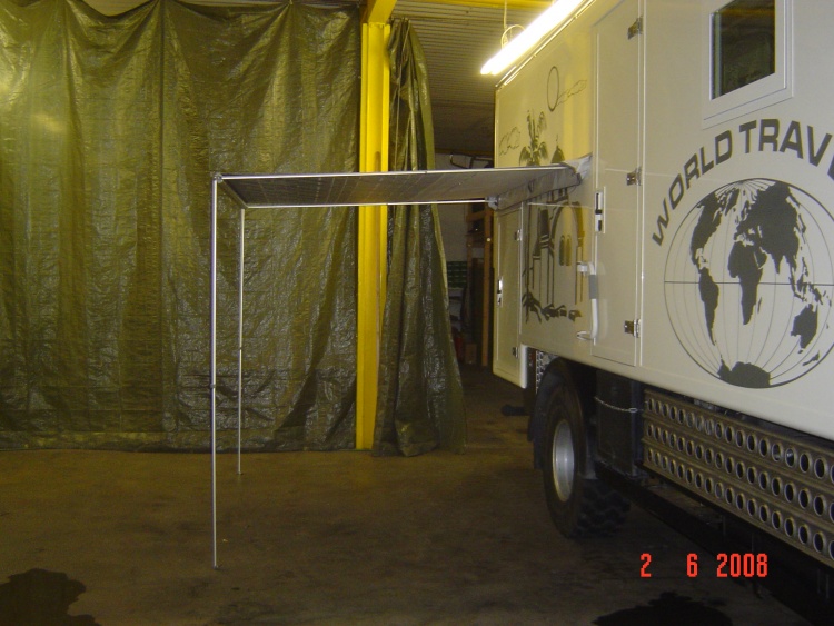

Die von Joe angesprochene Omnistore hatte ich auch im Visier...wurde dann die fast baugleiche, jedoch etwas stabilere Caravanstore vonFiamma.
Während der Fahrt null Probleme...stört nicht, klappert nicht, trägt kaum auf und ist wasserdicht verstaut.
Sie ist für den kurzen Stop in 1 min. aufgebaut, und genauso schnell wieder weg.
Keine Einzelteile und Gedöns.
Das Gestänge ist in der Rolle eingeklappt und am Stück.
Wahlweise auch schräg am Fahrzeug anzubringen.
Somit bleibt man beweglich...zb. umparken....

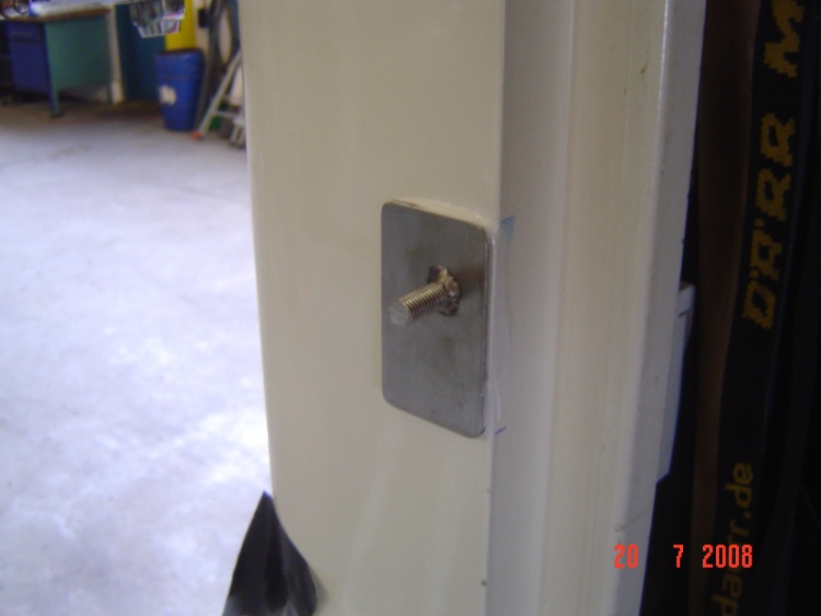

Dazu habe ich mir jedoch andere Halter aus Edelstahl gebaut, da die mitgelieferten Plastikteile richtig schei..e waren.
Dann mit Flügelschraube und Sprengring anziehen... und gut ist.
