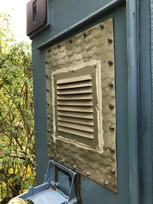

Im Zeppelin Shelter war ein Papst-Lüfter als Dampfabzug verbaut. Drüber eine verschliessbare Klappe.
Anstatt der Klappe, hab ich den Lüfter mit einem Kiemenblech abgedeckt. So kann ich das Loch für den Dampfabzug auch als Zwangsentlüftung verwenden. Ist ziemlich weit oben.
Wenn es jetzt ordentlich stürmt oder stark Regnet beim Fahren drückt etwas Wasser rein. Oder auf staubigen Pisten Sand und Staub.
Gibt es Lüftungsgitter oder Lamellen, bei denen es weniger rein zieht?
Wären sturmfeste Lammelen von Renson eine Möglichkeit?
Gruess Manu :spiel:
Kimenblech

Sali Manu
Auf anraten haben wir "etwas" teurere Kiemenbleche von Niro Petersen eingebaut... Gibts in Unterschiedlichen Grössen und Varianten.
Gefühlt kommt da durch die Form kein Wasser rein... Staub und Sand wohl schon.

Sehen spannend aus, die Niro Petersen. Nur, schon nicht ganz günstig... :eek:
Vom Profil her ähnlich wie die von Renson. Ausserdem wäre Alu das bevorzugte Material.

Statt was teures, wieso nicht einfach das Kiemenblech mit ein Kamin abdecken? Funktioniert bei uns perfekt gegen Wind und Wasser.

Phu... also mit 500m3/h zieht der Lüfter die Suppe aus der Pfanne... :eek:
Glaub da ist ein Regler zwingend notwendig.
@Willem: Gute Idee, einfach mit etwas Abstand ein Blech drüber.
Gruess Manu
