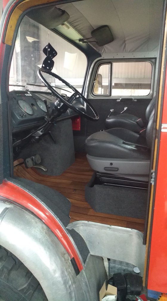

Bei uns schaut das Endergebnis so aus... VG Erik
