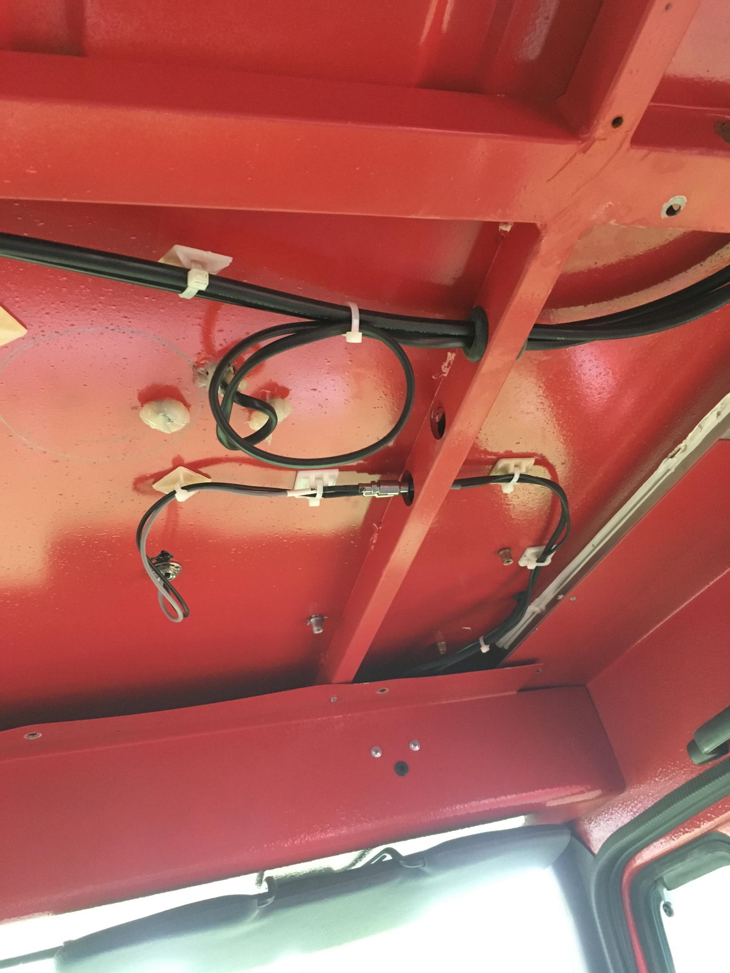

Unter dem Dach sieht es gerade so aus:
Ich werde Alubutyl zwischen die Träger kleben und dann in die "Fächer" Armaflex oder ähnliches kleben. Anschließend könnte ich die alten Hartfaserplatten als Schablone nehmen und etwas Neues zuschneiden. Aber was?
- dünne Sperrholzplatte
- Forex mit Stoff bezogen
Was würdet Ihr ans Dach schrauben? Gibt es vielleicht auch ein schallschluckendes Material, das Ihr empfehlen könnt?

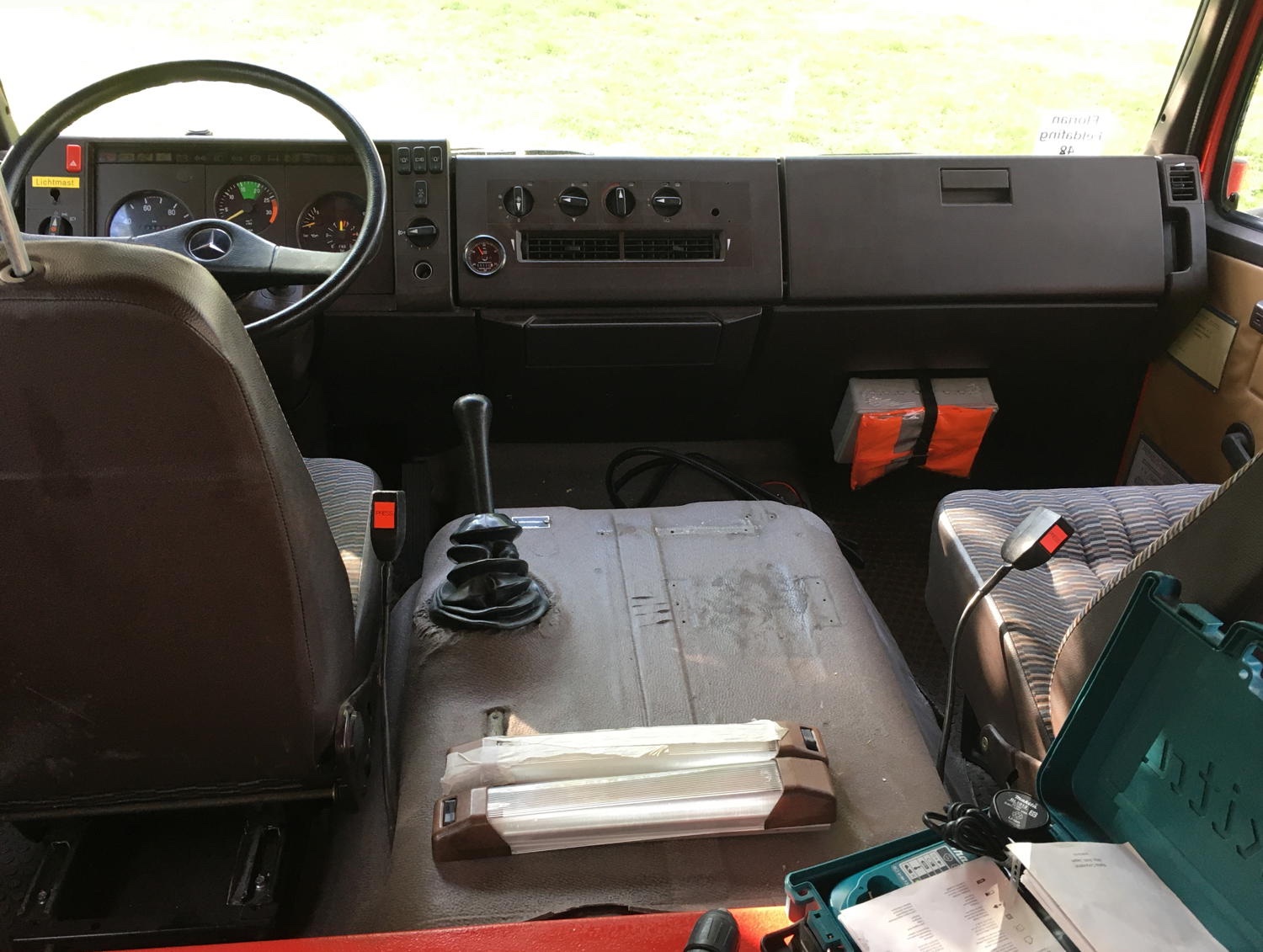

Eine ähnliche Herausforderung habe ich beim Motortunnel:
Hier gibt es aktuell eine Abdeckung von Mercedes, darunter ist eine dünne Gummimatte. Die Abdeckung ist hart geworden, eingerissen und verschiedentlich durchlöchert, da auf dem Tunnel beispielsweise das Funkgerät der Feuerwehr montiert war.
Ich überlege entweder eine neue Abdeckung von Mercedes zu kaufen (ob es die nach 30 Jahren noch gibt?) oder eine zusätzliche Dämmung aufzubringen und dann eine neue Abdeckung zu basteln?
Womit würdet Ihr den Motortunnel im Fahrerhaus schallisolieren und womit abdecken (Teppich, Filz, ...)?

zur Abdeckung des Motortunnels würde ich formbaren Autoteppich nehmen, z.B. sowas

die Abdeckung für den Motortunnel gibt es nicht mehr an der MB Teiletheke und gebraucht ist kaum was Vernünftiges zu finden.

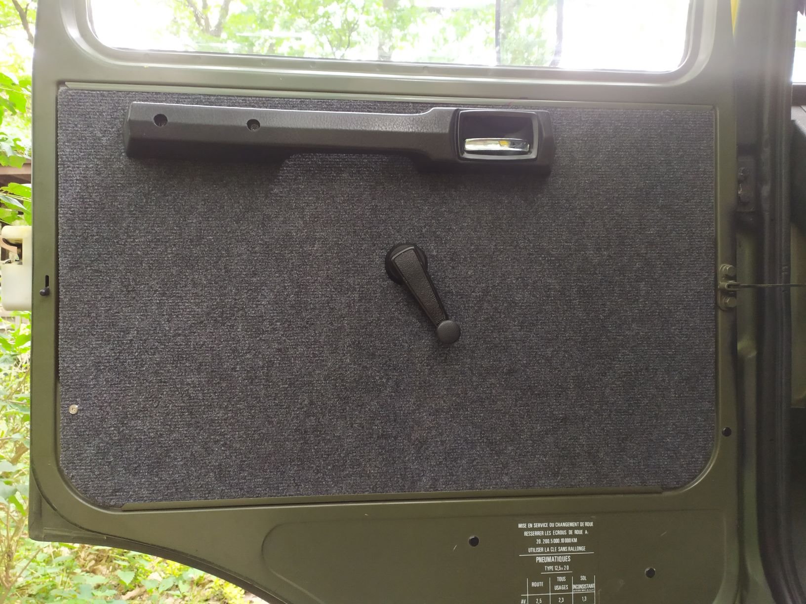

Meine obere Schicht war auch hart. Ich habe diese entfernt. Die Löcher der Gummimatte mit Sugru gestopft und danach die Matte mit Ladebodenlack neu in Farbe getunkt. Hält bis jetzt. Unter der Gummimatte habe ich noch Alubutyl geklebt.
Himmel habe ich mit flexiblen Sperrholz gemacht. Auf das Sperrholz habe ich Kunstleder geklebt.
Der formbare Autoteppich funktioniert leider nicht (ich hatte auch mit dem Gedanken gespielt) da er nicht 3d verformbar ist.

gibt es einen Grund für Alubutyl im Fahrerhausdach ? direkt aufs Blech ? zumal bei der Höhe der Verstrebungen ? Alubutyl und manch andere Schwerfolien sind in Ihrer Wirkung temperaturabhängig.
Hast Du schon mal überlegt am Motortunnel den Schall dort zu dämmen wo er entsteht, sprich unterhalb des Fahrerhauses ?

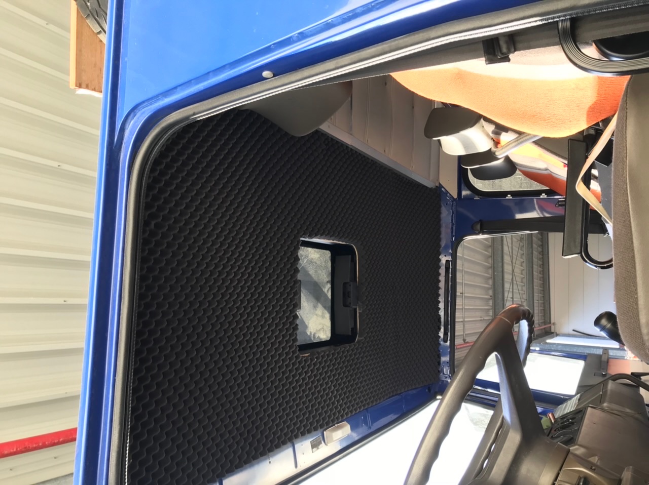

Wir haben überall selbstklebenden Filz von Adam Hall verwendet. Wo möglich haben wir auch die originalen Platten wieder verwendet, dabei den alten Stoff abgezogen und mit dem Filz neu beklebt.
Wände und Boden und Tunnel ist so gemacht. Dach kommt auch noch, weil sich der helle Dachhimmelsroff nicht bewährt hat.

[...] gibt es einen Grund für Alubutyl im Fahrerhausdach ? direkt aufs Blech ? zumal bei der Höhe der Verstrebungen ?
@Thomas: Wie würdest Du die Schwingungen am Dach verhindern (statt Alubutyl)?

ich persönlich gehe von möglichst optimalen Wirkungsgraden aus, und da macht ein in seiner Wirksamkeit temperaturabhängiges Material im Dach nur wenig Sinn.
Im Parallelthema wird über das Einbringen von mechanischen Verstärkungen gesprochen, das wäre eine Möglichkeit z.B. mit Gummipolsterung zum Entkoppeln drunter.
Oder eben nicht temperaturabhängiges Material aufbringen, Armaflex bedämpft ja auch schon.
Wie der Himmel dann weiter gestaltet wird, liegt ja bei Dir. Vermutlich ist Dein Ziel nicht das Blech am Schwingen zu hindern, sondern in einem leisen Fahrerhaus zu sitzen.

Vielen Dank für Eure Hinweise. Ich habe jetzt mit der Isolierung das Fahrerhauses gegen Wärme und Schall begonnen.
Für die Schallisolierung habe ich Aluprofile eingeklebt, um größere schwingende Blechflächen zu stabilisieren, und auf die verbleibenden Flächen Silent Coat DMR22505 Alubutyl geklebt.
Für die Wärmedämmung werden darüber Armaflex Platte XG selbstklebend 19mm geklebt und an der Decke wahrscheinlich mit dünnen Leisten und Schattenfugen und an den Wänden mit beklebten (Landkarten?) dünnen Sperrholz/Multiplexplatten abgedeckt.
Über den Erfolg kann ich leider noch nichts schreiben. Alleine das Einkleben der Alu-Profile hat jedoch schon einen sehr großen Effekt.

Dachhimmel hab ich mit Akustikschaumstoff „bezogen“. Effekt finde ich angenehm. (Bild ist noch aus „Rohbauzeiten“)

Ich habe auch Diabond mit dünnen Filz überzogen. Das habe ich am Dach und als Türverkleidungen verbaut.
Befestigt habe ich es mit kleinen Edelstahlschrauben und Rosetten. Vorher habe ich Einziehmuttern gesetzt. Hat den Vorteil dass man es auch wieder ab bekommt.

hier ein Bild meiner Türverkleidung im TRM. Unten links sieht man eine Edelstahlschraube mit Rosette. Die sitzt in einer Einnietmutter. Genauso habe ich es am Himmel auch gemacht, allerdings ist der gerade wieder draußen daher kein Foto.
