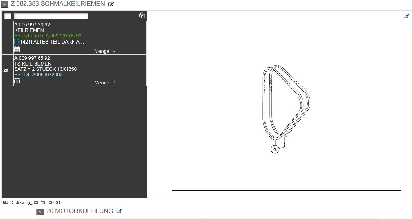

Hallo Remco
Keilriemen Wasserpumpe, Lima sollte dieser sein:
A 009 997 65 92
TS KEILRIEMEN
KURBELWELLE,GENERATOR,WASSERPUMPE (SATZ = 2 STUECK) 13X1350
AB MOTOR 937629-9999 Baujahr 1989-1990

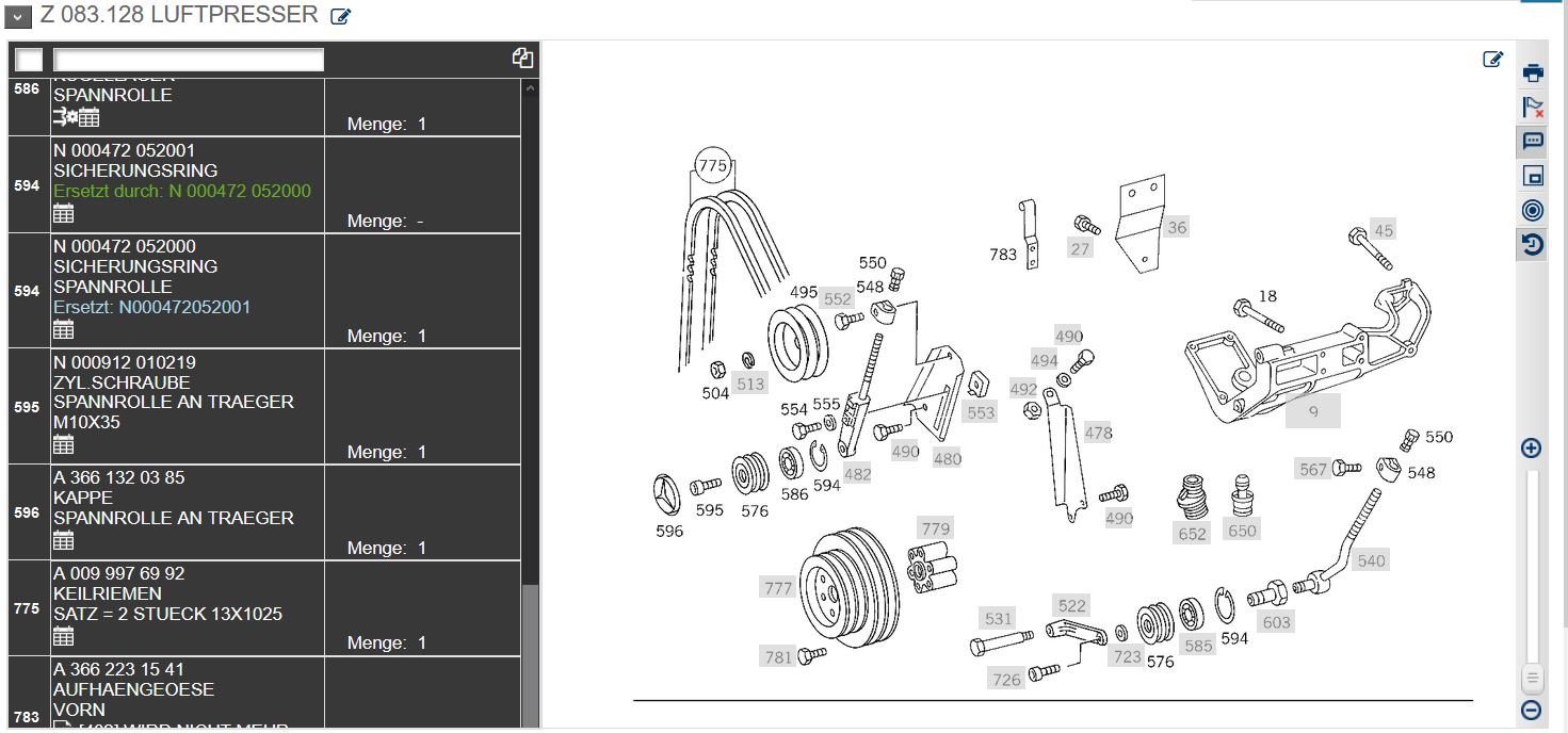

Wasserpumpe-Luftpresser sollte dieser sein:
A 009 997 69 92
KEILRIEMEN
WASSERPUMPE ZUM LUFTPRESSER (SATZ = 2 STUECK) 13X1025
Aber ohne Gewähr, es gibt auch Forenmitglieder die sich besser mit der Teilerecherche bei MB auskennen als ich.
A 009 997 65 92
TS KEILRIEMEN
A 009 997 69 92
KEILRIEMEN
