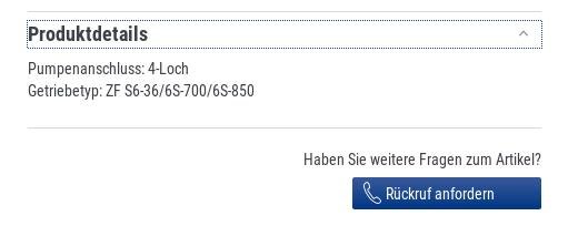

Ich frage mich, ob dieser Nebenantrieb
https://www.prolux-shop.com/de_de/nebe ... volvo.html
Auf ein ZF 6S36 passt... denn er passt für ein S6-850.
Ein doppelt so teurer bei Hoppe Hydraulik ist für das im Link oben genannte S6-850 und das 6s36...
Dann kann sich ja der Anschluss nicht groß unterscheiden oder?
Wahrscheinlich rufe ich nach Ostern einfach mal an...

Die vollständige Produktbeschreibung zu lesen wäre zu einfach?

Ach du Schreck ... zwei Zeilen zum Ausklappen.
Thx

Beiträge: 18915
Re: Nebenantrieb 6s36
#7 Beitrag von Pirx » 2020-04-10 12:01:12
bachmarc hat geschrieben: ↑
2020-04-10 11:21:14
Ich rufe da aber eh an wegen den beschrieben Übersetzungsoptionen. Kein Plan was die Rotzler möchte
Da wirst Du Pech haben. Im Anzeigentext steht zwar, daß dieser Nebenantrieb in verschiedenen Übersetzungen erhältlich ist. Technisch ist das aber nicht möglich. Oder anders ausgedrückt: die Jungs dort haben keine Ahnung von dem Zeug, das sie verkaufen!
Es handelt sich um einen Nebenantrieb, der direkt auf die Vorgelegewelle des Getriebes aufgesteckt wird. Er enthält keine eigene Übersetzung, sondern nur eine schaltbare Muffe (NA Ein/Aus). Die Übersetzung von Motordrehzahl zu NA-Ausgang entspricht immer der Konstante des Getriebes.

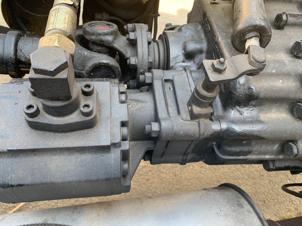

bachmarc
Beiträge: 541
Registriert: 2019-09-28 16:24:49
Wohnort: Waghäusel
#9 Beitrag von bachmarc » 2020-04-10 13:05:49
PirateBretz hat geschrieben: ↑
2020-04-10 12:02:09
da brauchts dann noch nen zylinder und der drückt dann eine muffe aus dem PTO ins getriebe und koppelt den nebenabtrieb an?
Der Zylinder ist auf dem Bild mit drauf, den habe ich ja schon..
Die Pumpe war bei der Rotzlerwinde dabei. Da hoffe ich einfach drauf, dass der deutsche Normierungswahn hier sinnvolle Früchte getragen hat und die immer passen ;)
Ich guck mal ob da ein Schild drauf ist.
Übersetzung: Man könnte sich schon was mit nem Planetengetriebe überlegen aber wahrscheinlich hat Prix 200% recht. Vielleicht bezieht sich der Text auf ein versetztes Modul, wo ja ohnehin etwas mehr Technik erforderlich ist? Egal... Ich will nur die Winde retten und bin kein Kranführer mit Anspruch auf Millimeterarbeit am Seil.

PirateBretz
Beiträge: 524
Registriert: 2017-05-14 12:23:20
#10 Beitrag von PirateBretz » 2020-04-10 13:43:52
die frage war eher drauf bezogen wenn man garnichts hat für einen nebenabtrieb.
hast du den zylinder noch vom alten getriebe?
ist das bild noch vom alten getriebe?
ich hätt hier was mit untersetzung gefunden:
1:1,32 etwa gleicher preis
und
1:1,72...gleich mal doppelt so teuer..
grüße, alex
