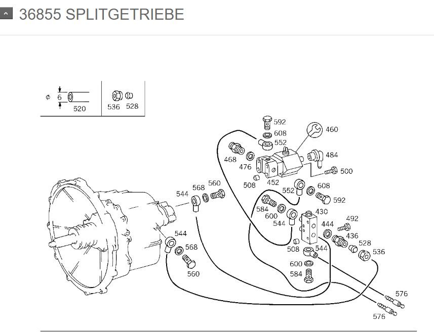

Ist die Ansteuerungsminik (Pneumatik) noch in Ordnung?
Re: Splitgetriebe defekt
Das sollte eigentlich egal sein . Bei Lastwechsel, ohne die Kupplung zu treten, fliegt die Gruppe raus. So habe ich das zumindest verstanden . Bei nicht getretener Kupplung sollte der Schaltzylinder eh Drucklos sein.
Ich kenne das Fehlerbild von anderen Splitgruppen. Wenn z.b. der Schalter an der Kupplung nicht korrekt eingestellt war und die Splitgruppe schon geschaltet hat, bevor die Kupplung komplett getrennt hatte, war die Schaltmuffe recht schnell verschlissen und die Stufe flog bei Lastwechsel raus.

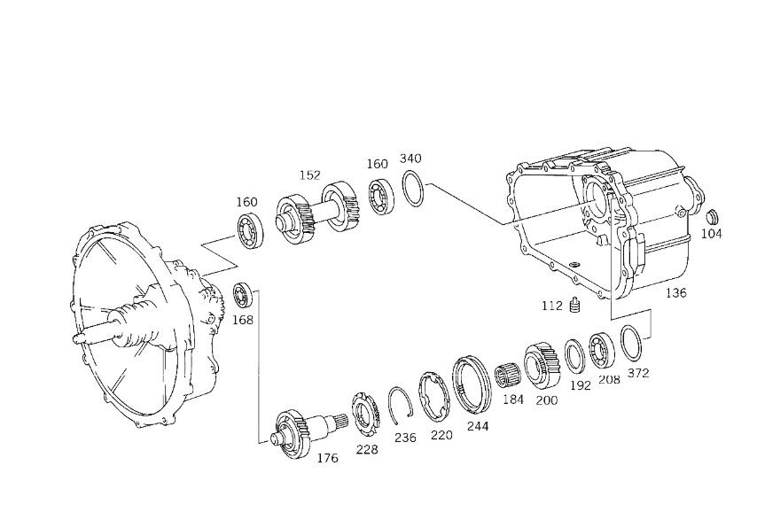

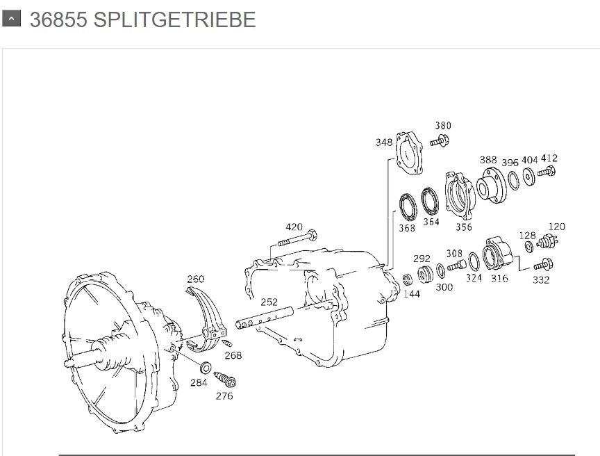

Das verbaute Splitgetriebe aus dem Unimog U2450 6x6 mit Sonderausstattung 36855 Splitgetriebe hat weder Riegelanschläge noch Bundbolzen die für das Herausspringen der Splitgruppe verantwortlich sein könnten. So viele Bauteile sind ja zum Glück da nicht drin, das sollte sich doch revidieren lassen.
Also, wie schon wie DaPo angeraten, zu Helgeth schicken. Oder selbst aufmachen, aber da wäre es schon gut, den Unterschied zwischen gerade verzahnt und schräg verzahnt zu kennen.
