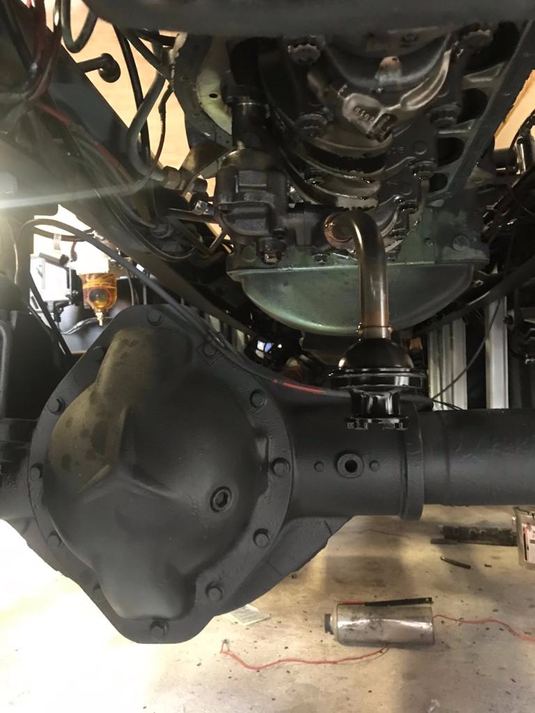

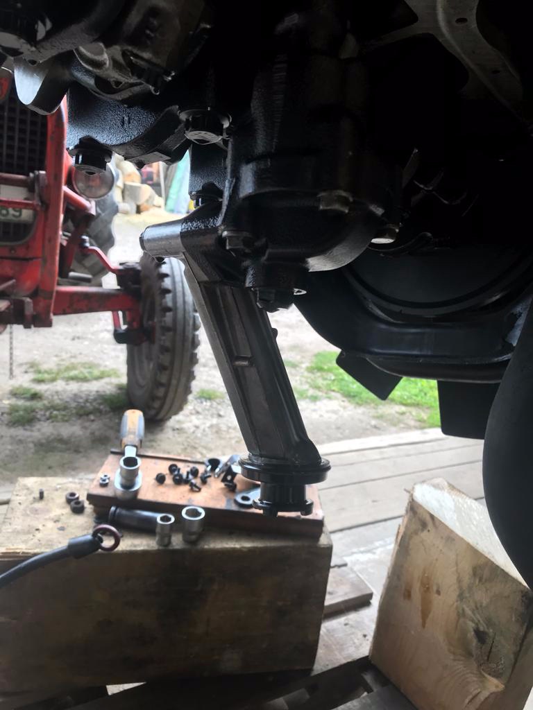

Also es geht hier um einen LN2 914 aus 1992. Dieser bekommt durch mich einen OM366LA BM 357 aus einem 97er LN2 ohne Allrad. Daher hat der auch eine Blechwanne und nicht die Gusswanne.
Als ich zunächst erstmal nur die Ölwanne getauscht hatte, ist mir aufgefallen, dass das Saugrohr vom ursprünglichen Motor leicht an den Grund der Ölwanne kommt. D.h. das Saugrohr vom neuen Motor scheint etwas kürzer zu sein.
Ich habe jetzt ohnehin vor das Saugrohr (wie oben aus dem Link) vom alten Motor zu übernehmen, wollte mich da aber nochmal versichern.
