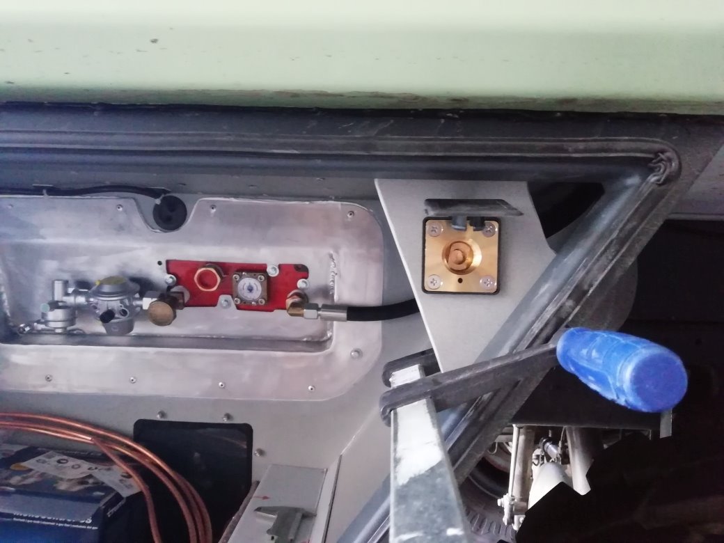

ich bin gerade dabei meinen Gastank und die Gasanlage in meine Kabine einzubauen. Dabei habe ich auch vor einen Aussentankanschluss in eine meiner Heckstauboxen unterzubringen. Der Aussentankanschluss soll dann zugängig sein durch öffnen der Klappe der Staubox:
Kurz bevor ich die Halteplatte an der Staubox befestigt habe, hab ich mir die Frage gestellt wie gross wohl der maximale Durchmesser der Zanpfventile an den Tankstellen ist. Da mein Tankanschluss etwas nach Innen versetzt ist, könnte es sonst ja vielleicht nicht möglich sein alle Arten der Zapfventile zu verwenden.
Online habe ich die Durchmesser der Fahrzeugseitigen Anschlüsse gefunden, aber nicht der Tankstellenseitigen.
Hat hier jemand von Euch Angaben zu den maximalen Durchmesser der tankstellenseitigen Zapfventile?

Druchmesser ca 6-8 cm ,von dem Bild her ,würde ich sagen kann das passen.Ist wie eine normale Zapfpistole nur das Gewinde vorne ist größer,aber schräg auf geschraubt
passt das .

Hab das jetzt so festgeschraubt. Hab jetzt Platz für Zapfventile bis ca. 90mm Durchmesser.
Hab in der Zwischenzeit noch Infos im Internet gefunden, und zwar bei einem Hersteller von Zapfventilen der Fa. Elaflex.
Dort werden folgende Durchmesser für das Zapfventil vom Typ ZVG 2 angegeben:
- ACME: 52mm
- DISH: 48mm
- EURO: 50mm
- BAYO: 54mm
Bin da wohl auf der sicheren Seite :-)
