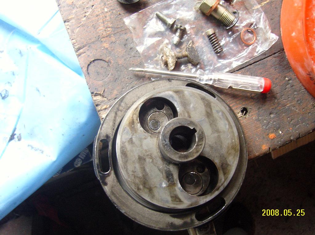

da ich ja nun bei mir einen defekten SPV hatte kann ich mir nur vorstellen das entweder die fliehgewichte des selben hängen oder die exzenter scheiben defekt sind....bzw fest...wenn es denn der spv sein sollte...und der in etwa so aufgebaut ist wie meiner...
warte mal ich mach mal ein paar bilder

ach ja...weil ich das so beschrieben auch schon hatte...hast du mal das gas pedal sammt angehängtem gestänge/ seil... genauer angesehen??bei mir war seinerzeit eine gerissene schweißnaht dafür verantwortlich das bei pedaldruck mal mehr oder weniger flottes fahren möglich war
anbei das oben erwähnte bild des spv mit den exzentern...speziell die größeren kriegen an der schmalsten stelle gerne einen riss...wenn sie aus messing sind.

das wäre auch ne möglichkeit - vor allem da das symtom sich teilweise durch gaswegnehmen und wieder draufsemmeln beheben lässt.

Ich hatte dann noch vorne die Ölschleuder zerlegt und - AHA - das könnte zumindest eine Ursache sein - trotz nur knapp 4000 km fahrt nach vorherigem reinigen ganz schön kitt drin (der molikote zusatz).
gut also ölwechsel mit spülung.
