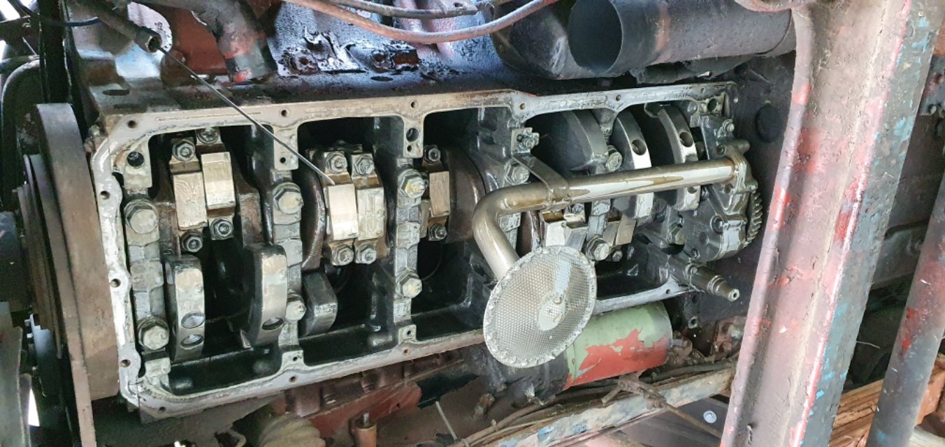

- Ölwanne runter
- alle Köpfe runter
Ich hoffe auf lediglich defekte Kopfdichtungen, befürchte aber auch undichte Laufbuchsen.
Meine Frage an die Motorspezies wäre nun, inwieweit man am besten die Laufbuchsen auf äußere Undichtigkeiten am Sitz untersuchen kann.
Gibt's irgendwelche Methoden oder Tricks vorbeisickerndes Wasser bei demontierter Ölwanne von der Unterseite erkennen zu können?

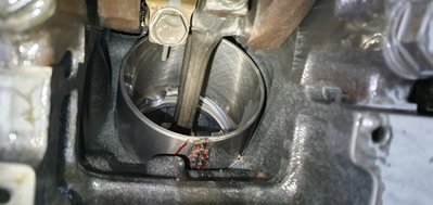

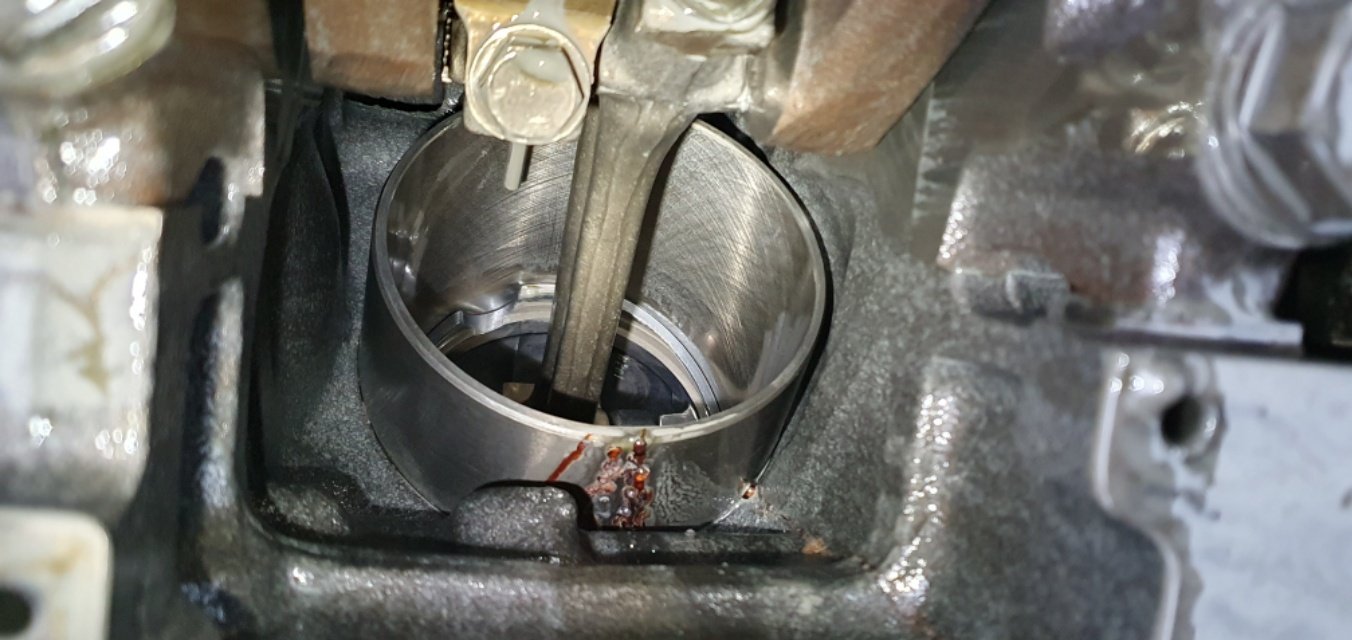

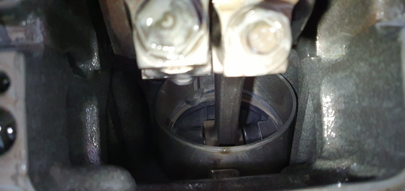

Ölwanne ist runter. Zum Glück waren alle Verbindungen nach 40 Jahren noch gängig, da auch Stabi und Frontauspuffrohr (Auto war im ersten Leben eine Aral Tanksattel-SZM) im Weg waren. Anders als vermutet sind zumindest an einer Buchse deutliche Spuren zu erkennen. Auf die Pappe unter dem Wagen fiel an dieser Stelle sogar alle paar Minuten ein Tropfen Wasser. An zwei weiteren Buchsen bin ich noch nicht sicher, ob auch leichter Verlust besteht. Habe die Stellen trockengewischt und werde abwarten, ob sich mit der Zeit auch Tropfen bilden.
Damit scheint die Diagnose dann doch relativ eindeutig möglich. Weiter geht es dann mit den Köpfen.

wenn die Ölwanne abgebaut ist, Kühlwasser auffüllen und das Kühlsystem abdrücken 1,5 bis 2,0 bar!
Vorher Pappe unterlegen und schauen wo das Kühlwasser austritt!
Die Laufbuchsen werden mit 3 O- Ringen pro Laufbuchse abgedichtet.
Evtl. können sich die Laufbuchsen im Motorblock eingearbeitet haben!?!
Zylinderköpfe ausbauen und die Buchsenüberstände ermitteln.
Die abgenommen Zylinderköpfe sollten mit 5 bar abgedrückt werden und auf Undichtigkeiten überprüft werden!
Bin mal gespannt was Du da ermittelst!

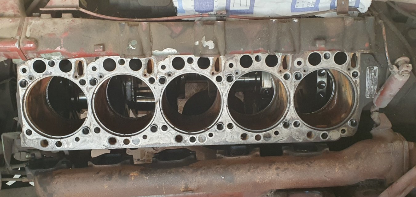

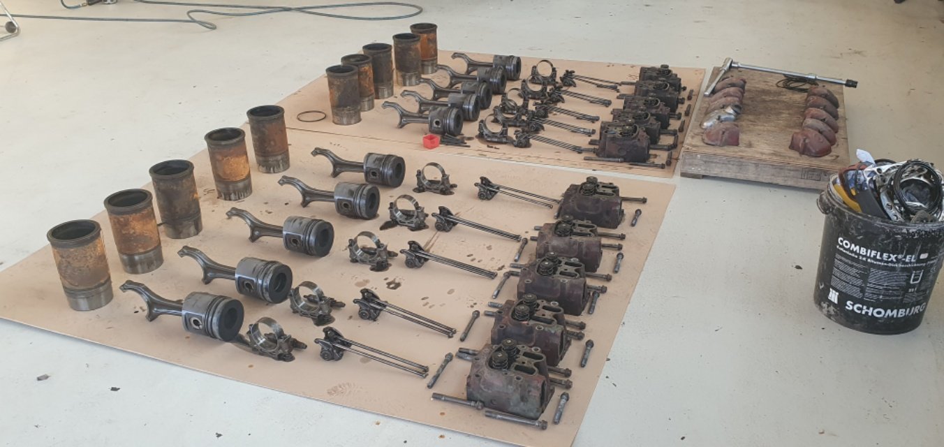

Als das Kühlsystem vor der Demontage zunächst noch mit Druck beaufschlagt wurde, waren die Undichtigkeiten noch etwas besser erkennbar. Zwei Buchsen tropften regelmäßig ab, an zwei weiteren bildeten sich ebenfalls Tropfen.
Diese vier mussten also auf jeden Fall raus.
Da ich auch den Kopfdichtungen nicht traute, wurden pauschal alle Köpfe demontiert. Auffällig waren teilweise nasse Düsen bei der Demontage.

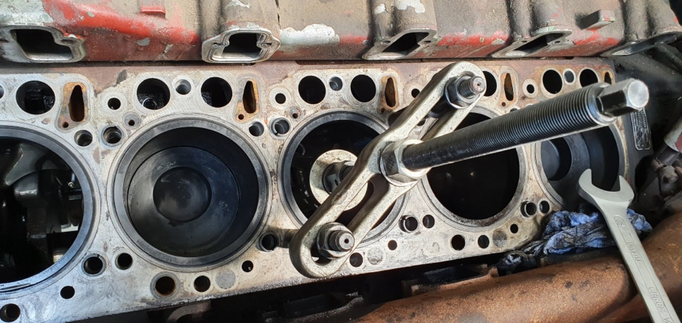

Als nächstes kamen an den betroffenen vier Zylindern die Kolben und Buchsen raus.
Hierbei war deutlich zu erkennen, dass die Oberfläche der jeweils obersten Kolbenringe zahlreiche kleine Ausbrüche aufweisen.
Aus dem Sitz der Laufbuchsen im Kurbelgehäuse konnte ich völlig ausgehärtete und gebrochene Dichtringe entfernen. Einer sah so aus, als wäre dieser schon zuvor im eingebauten Zustand gequetscht und defekt gewesen.

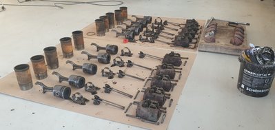

Letztlich habe ich mich dazu entschlossen, alle übrigen Zylinder auch zu demontieren. Wenn sowieso schon alles offen ist, kommt es auf etwas Mehrarbeit auch nicht mehr an. Die Ersatzteile gibt es zwar auch nicht gratis, aber mit etwas Recherche im Netz waren auch Markenteile preiswert zu finden.
Jetzt möchte ich zusätzlich die Laufbuchsen neu honen und die Kolbenringe ersetzen.
Die nächsten Tage wird der ganze Kram erstmal gereinigt und vorbereitet. Wird zur Zeit sicher ein paar Tage länger dauern bis alle Teile ankommen. Aber eilt ja auch nicht...

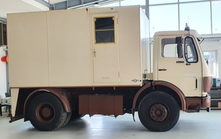

Das Auto soll, wenn fertig, kein Reisemobil sondern ein Werkstattwagen werden. Werkbank, Regale und alles an Material, was an einem Linienbus kaputtgehen oder nützlich sein könnte. Die Rockinger ist tiefergelegt, so dass auch die Abschleppstange bei niedrigen Bus-Fronten angesetzt werden kann.
Bislang war der dringende Bedarfsfall für so ein Fahrzeug eher selten (was auch so bleiben soll), aber es kommt vor. Desöfteren ist es einfach praktisch, bei geplanten Vorhaben das Werkzeug abfahrtbereit zu haben, ohne erst die Werkstatt ins Auto umladen zu müssen.
Der Spritverbrauch des 32ers spielt bei der Nutzung eher keine Rolle. Der Wagen soll das Nützliche mit dem Schönen verbinden :D
