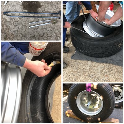

Das Schwierigere ist, denke ich, die Demontage angebackener Walzen, da wird ein Bead Breaker sicher das Mittel der Wahl sein und wertvolle Hilfe leisten.
Mit den Montiereisen war die Montage von 385ern in ~10 Minuten geschafft.
...allerdings brauchten wir bei dem Lernversuch an einer alten Pelle 3 Leute (alle hier aus dem Forum)

Reifentreiber, ernsthafter Hammer,Holzkeile, Montiereisen, richtiges Flutschi und passende Unterleghölzer haben bisher jeden Gummiwechsel auf Stahlfelgen möglich gemacht.
Für die Alufelgen vom Motorrad benutze ich zum Abdrücken des Mantels einen großen Schraubstock und ein dickes Brett um die Felge zu schützen. Muss man mehrfach ansetzen, dauer garantiert länger als beim Reifendienst und spart nichts. Mache ich trotzdem gerne um die Fähigkeit zu erhalten.

Ich habe das heut mal mit 2 R 15 185 vom Fiat probiert...mit Hausmitteln, also einen 5 t o wagenheber unter den Rahmen....2 montiereisen.
Nach 50 min waren beide Reifen wieder drauf neu bezogen und gefüllt....ging erstaunlich gut.
Stundenlohn 20Euro :joke:
Gefällt mir. Besser als Spargelstechen :cool:
Ch.
