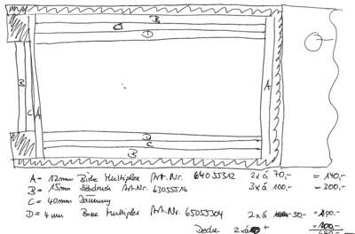

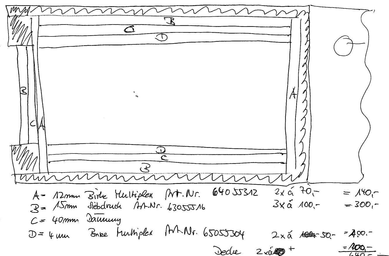

@ Marc: Ich habe das folgendermaßen vor: Ich habe an Vorder und Rückwand Isomaterial (PUR Platten mit C bezeichnet, an der vorderen Wand fehlt der Buchstabe zwischen Fahrerhaus und "A") verklebt und die Zwischenräume bekommen Dichtband dazwischen. Auf die Pur Platten werden vollflächig 12mm BIrke Multiplex Platten geklebt, so dass vorne und hinten die Innenwand schon steht. Vorher kommt die amm Multiplex Deckenplatte an die Decke, so dass die Deckenpatte zusätzlich zur Verklebung Vonre und hinten auf der Innenwand des Koffers aufliegt. Die Wänder rechts und links sind Außen 15mm Siebdruck, dann 40mm PUR Platten (es lohnt sich in Ebay kleinanzeigen zu schauen - ich habmeine komplette Innenisolierung serh gümstig bekommen), dann 4 mm Birke Multiplex. An der hinteren Wand wird die Außenwand an der Isolierung (ebenfalls 40mm PUR) befestigt. Bevor ich alles zursammenklebe werden die Ausschnitte für die Fenster und die Tür eingeschnitten.
Fenster je 1 an den hinteren Rollos, in Fahrtrichtung rechts ein Fenster, in Fahrtrichtung links eine Tür.
Aber die Geschichte mit den Z Profilen würde mich trotzdem interesseieren, weil ich noch nicht weiß, wie ich die Seitenwände befestige.

mit deiner Bauweise sind die einzelnen Wandelemente, wenn die Lagen verklebt sind in sich schon mal selbst tragend. Wenn diese nun umlaufend per Abkantwinkel miteinander verbunden werden dann hast du einen selbst tragenden Koffer. Das ist dann im Wesentlichen nicht anders konstruiert als wenn ein ganz normaler Wohnkoffer auf Hilfsrahmen entsteht, nur das dein Wohnkoffer zusätzlich vom Lentner Aufbau umschlossen ist und der Hilfsrahmen schon im Lentner vorhanden ist. Mein Koffer ist dto. so hergestellt, Wände verbunden mit Winkel inne und außen (geklebt und genietet), nur halt aus fertigen Sandwichelementen aus dem Industriebau / Kühlhallenbau etc.. Allerding würde ich außen 9mm und innen 6 mm Multiplex nehmen. Dann kannst du innen anschrauben was du willst. Bei 4 mm weiß ich nicht so recht, oder du klebst, wo was festgeschraubt wird, noch Verstärkungsleisten auf?

ich habe die 4mm vor allem deshalb genommen, weil dann die Gesamtstärke der Wand gut passt. Da wir im hinteren Bereich nur ein bett installieren (ich dachte an von außen durcheghende Schrauben für den Rahmen - kleine Kältebrücke)hinten, vorne liegt der Rahmen halb auf dem Radkasten.
Im vorderen Bereich kommt auf den Boden einer der alten Auszüge der FW, darauf steht der Kocher mit Gasflasche. Der Auszug soll duch eine Serviceklappe auf der in Fahrtrichtung gesehenen linken Seite nach draußen gezogen werden, so dass wir i.d.R. draußen kochen können. Eingeschoben kochen wir quasi auf dem Boden der Kabine (oder gehen essen ;-) ). Auf der rechten Siete liegt der Hund, Gepäck unterm Bett, Ausbau fertig. Keine Hängeschränke, kein Waschbecken oder Portapotti oder so. Minimalausstattung.
Markus

das Konzept erklärt dann doch schon einiges. Gute Idee, im Sommer findet das Leben überwiegend sowieso draußen statt. Ich persönlich finde 15 mm zu viel, aber gut wenn es Gewichtmäßig keine Rolle spielt ist es egal.

Ich habe es nochmal überdacht. Du hast natürlich recht, 9mm reicht eigentlich- leider gibt es im Moment nur 12mm, 9 ist aus. Ich ahb also 12 bestellt. Die 9 mm Platten gab es ni ht in 1500x3000. Ich hätte gerne eine Wand ohne Schnittstelle :-)

danke für deine Zeichnung und Erklärung. Das hilft mir weiter, ich werde die Wände auch so aufbauen, also eher außen etwas dünner und innen etwas stärker, so wie Carsten vorgeschlagen hat.
Mal sehen ob ich 9mm irgendwo auftreiben kann.
Wie machst du die Decke und wie befestigst du sie? Willst du die Seitenwände im 90Grad Winkel zu Boden aufbauen, dann würde sich der Platz für die Fenster vermutlich von alleine ergeben, oder willst du die Seitenwände in dem Winkel die der Koffer vorgibt stellen?

Die Decke wird in 4mm Birke Multiplex auf die PUR Platten vollflächig verklebt. Dann stelle ich die 12mm Wände vorne und hinten "drunter". Es kann passieren, daß das bei unserem Koffer genau um wenige mm nicht passt und die Decke nicht auf den Wänden aufliegt, dann muss der Kleber halt alles halten. Ich glaube, das geht.
