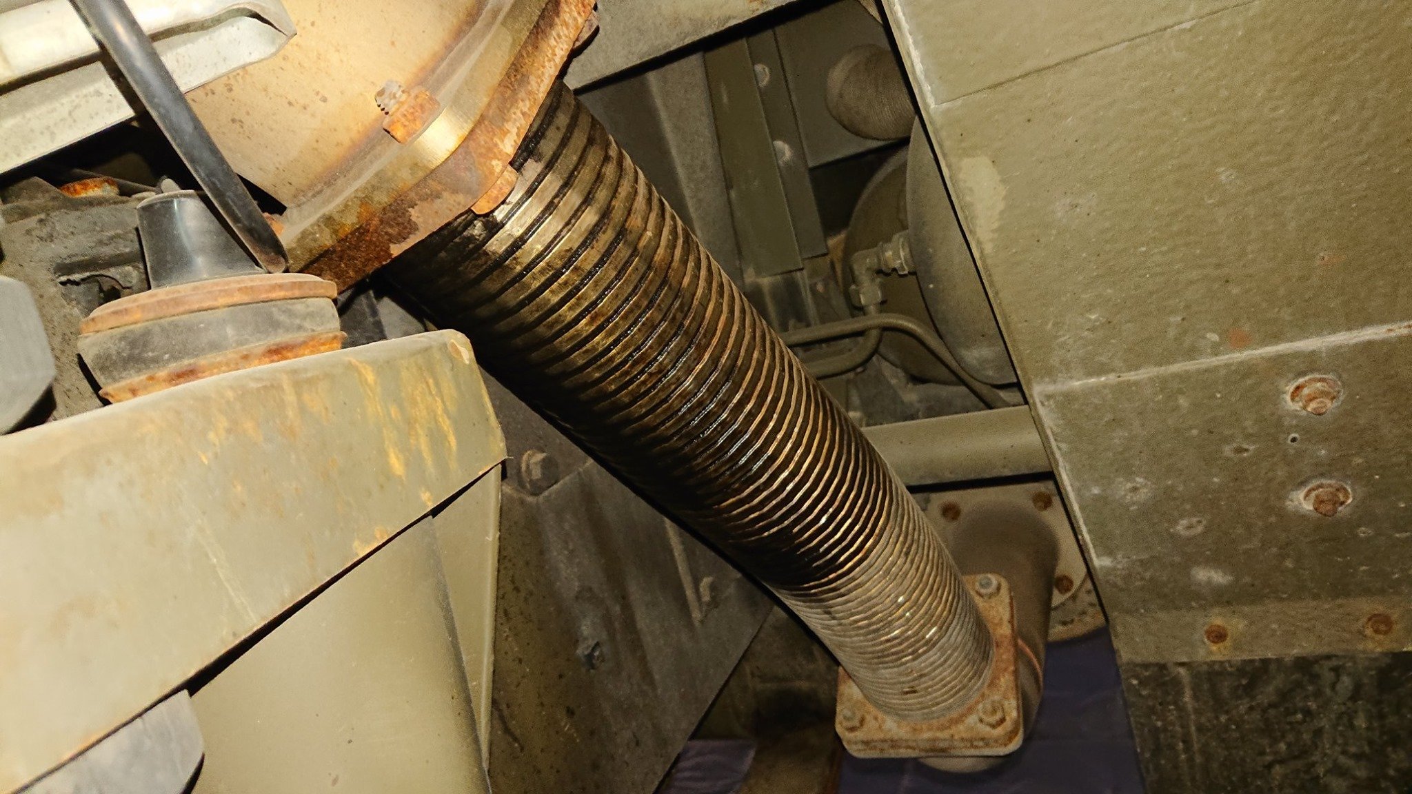

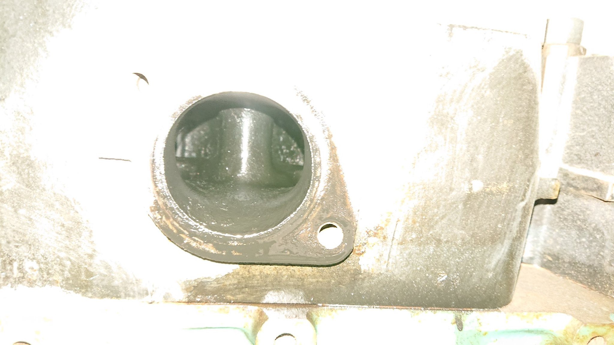

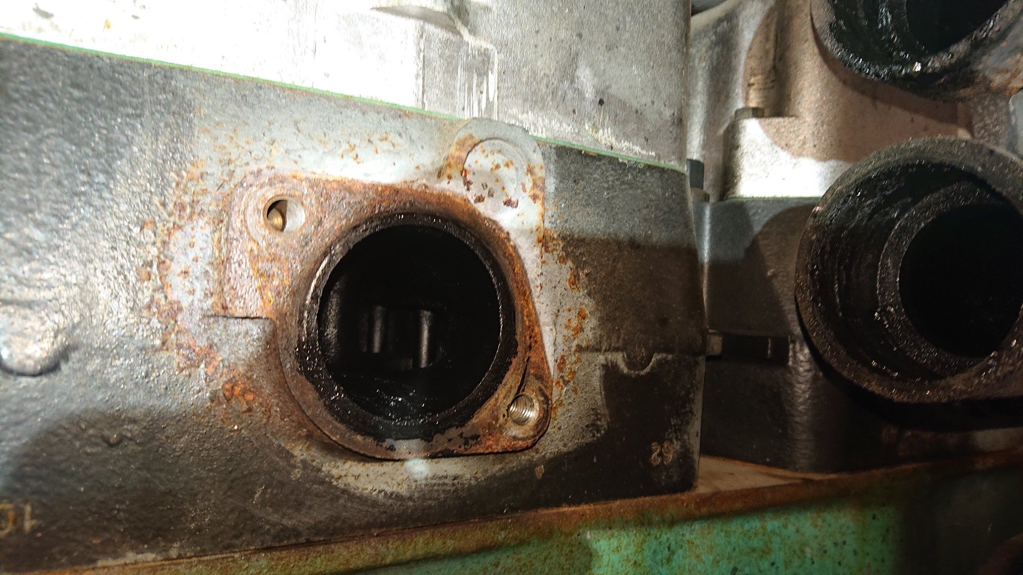

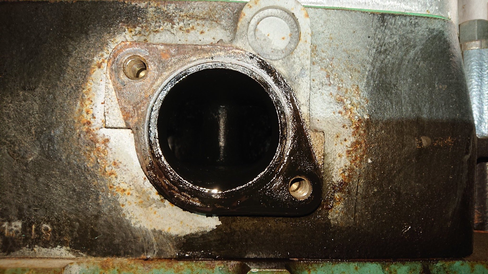

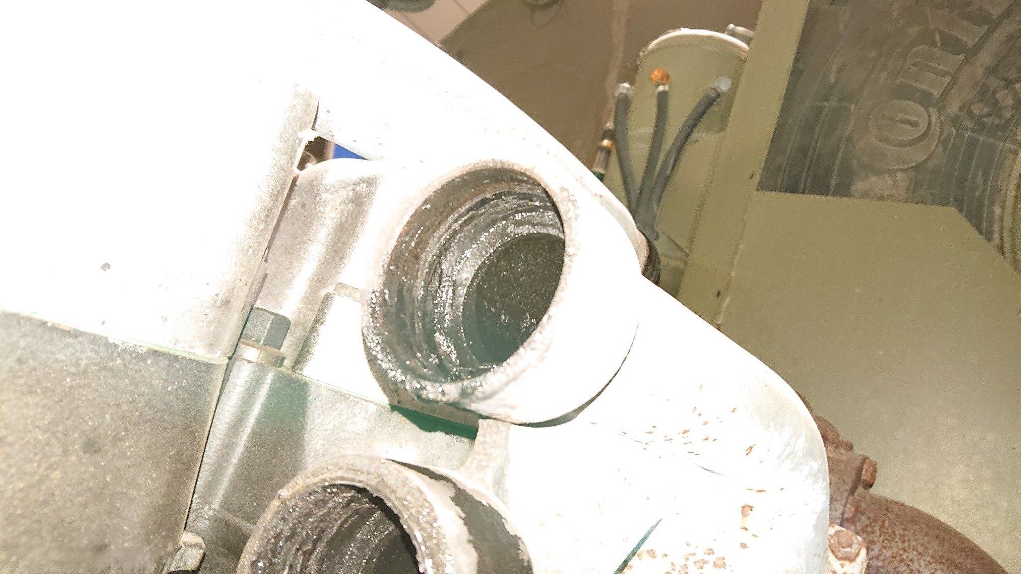

ich habe meinen ersten "älteren" Lastwagen und bin etwas unsicher bezüglich meines Motors. Ist ein D4KT-M mit ca 183tkm runter.
Ich habe mich über schwarze Tropfen gewundert, die am Flexrohr zum Auspuff auftreten und dachte das kommt vom Turbo.
Anscheinend kommt das aber aus den Zylindern. Zuerst dachte ich, da ist ein Zylinder von Blow-By betroffen oder irgendein Kopf ist undicht und verliert Öl.
Aber anscheinend "sauen" alle Zylinder Auslass-seitig so und der Dreck findet seinen Weg dann über den Tubro in das Flexrohr wo er raus tropft.
Deutet das auf ein Problem am Motor hin? Oder soll das wirklich normal sein?
Der Motor lief in letzter Zeit nur Standgas zum Luft füllen um umparken/rangieren, wurde nie richtig warm.
Die Bilder zeigen Auslass von Zylinder1+2(verschieden belichtet) sowie Auslass Zylinder 3+4, des Sammelstück des Abgaskrümmers sowie das Flexrohr.

das ist das typische Bild von zu viel Standgas, das ist dann unverbrannter Diesel mit Ruß. Zügig warmfahren, wie in der Betriebsanleitung und alles wird wieder trocken.

hauptsächlich ist es Kondenswasser das mit Ruß vermischt ist und ausläuft.
Kein Grund zur Sorge.
