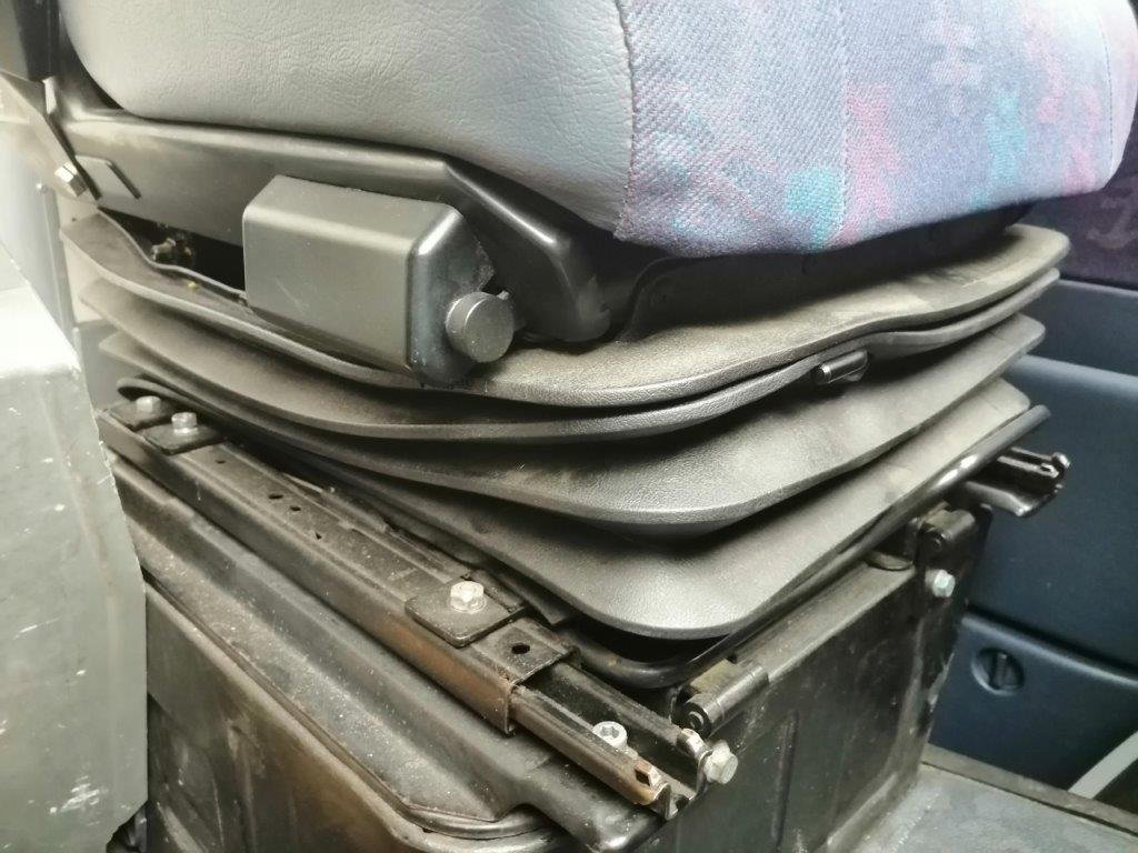

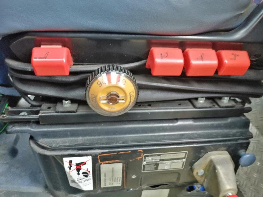

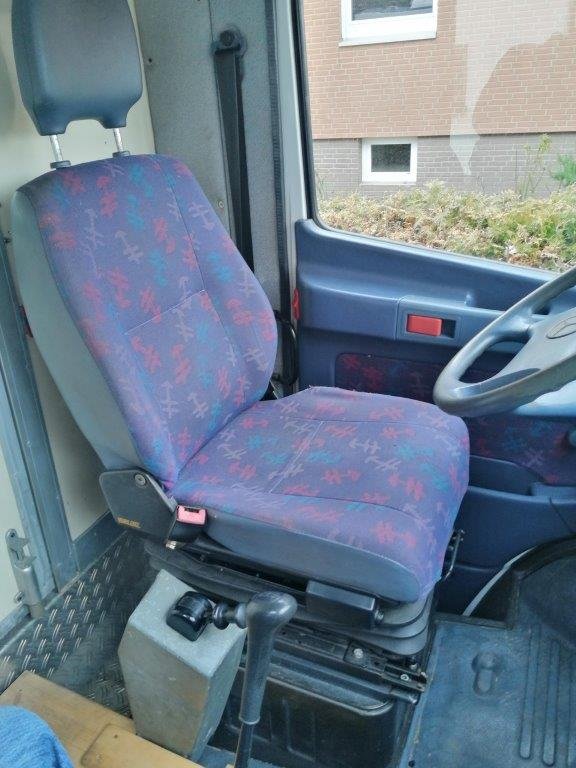

es geht um einen Mercedes Vario (2001), der mit einem ISRI-Schwingsitz ausgestattet ist. (s. Fotos).
Da ich einerseits die Schwingfunktion behalten, jedoch einen komfortableren Sitz (Recaro Ergomed) einbauen möchte, stellt sich mit die Frage, ob hier schon jemand diese beiden "verheiratet" hat und wenn ja wie. Da zumindest beim ISRI das Gurtschloss am Sitz befestigt ist, sind vermutlich auch Abstimmungen mit dem TÜV erfoderlich.

Hallo Sebastian,
ist nicht so Einfach möglich, die Verschraubung passt in Länge und Breite nicht zusammen. Ein guter Schlosser kann Dir sicher eine Adapterplatte fertigen. TÜV allerdings dann wohl kaum. Aufpassen auch mit der Bauhöhe, sonst werden die Beine zu kurz.

Ich habe das bei meinem 12M18 gemacht, man muss die Seitenwangen für die Rückenlehne wegflexen und die Sitzhöhe stieg bei meinem Umbau um fast 4 cm!
Am Recaro 2 Adapterplatten li. und rechts, hinten kann man 2 gabelförmige Aufnahmen bauen, mit denen man den Sitz einhängt und dann vorne die originalen Anschraubpunkte verwenden kann. TÜV sollte nicht so ein Problem sein, da der originale Sitz auch keine intergrierten Sicherheitsgurte hat.
