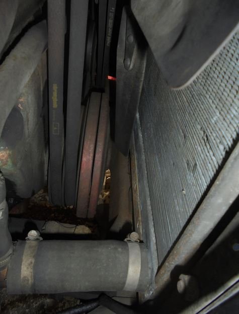

beim Motor von meinen Mercedes LG 315 läuft die Dämpferscheibe ( die rötliche Scheibe auf dem Bild, sitzt auf der Kurbelwelle vor den Riemenscheiben ) um ca. 1,5 cm in vertikale Richtung unrund. War schon immer so, zumindest solange ich das Auto hab. Dazu habe ich jetzt zwei Meinungen gehört:
- Das muss so sein, um eine Unwucht der Kurbelwelle auszugleichen.
- Das geht so gar nicht, das macht die Kurbelwellenlager kaputt.
Nun steh ich da und weiß nicht weiter.
Hat irgendwer sonst noch so einen Motor und kann mal nachschauen?
Oder weiß wer was genaues?

was bedeutet hier "vertikal"? Ist das eine Unrundheit in radialer Richtung oder "eiert" die Riemenscheibe, d.h. hat sie einen Axialschlag?
Laufen die Riemenrillen sauber rund oder zappeln die Keilriemen da herum?

Die Riemenscheiben laufen sauber, die rötliche Scheibe davor läuft unrund, als ob sie nicht zentrisch montiert wäre.

das ist der Schwingungsdämpfer zur Bedämfung der Drehschwingungen. Rundlaufen muss der schon. Vermutlich ist die Dämfungsgummiverbindung gebrochen. besser mal nach sehen, bevor das Teil abfliegt.
Das sehe ich auch so ........ und wenn das ignoriert wird brechen auch schon mal Kurbelwellen.
